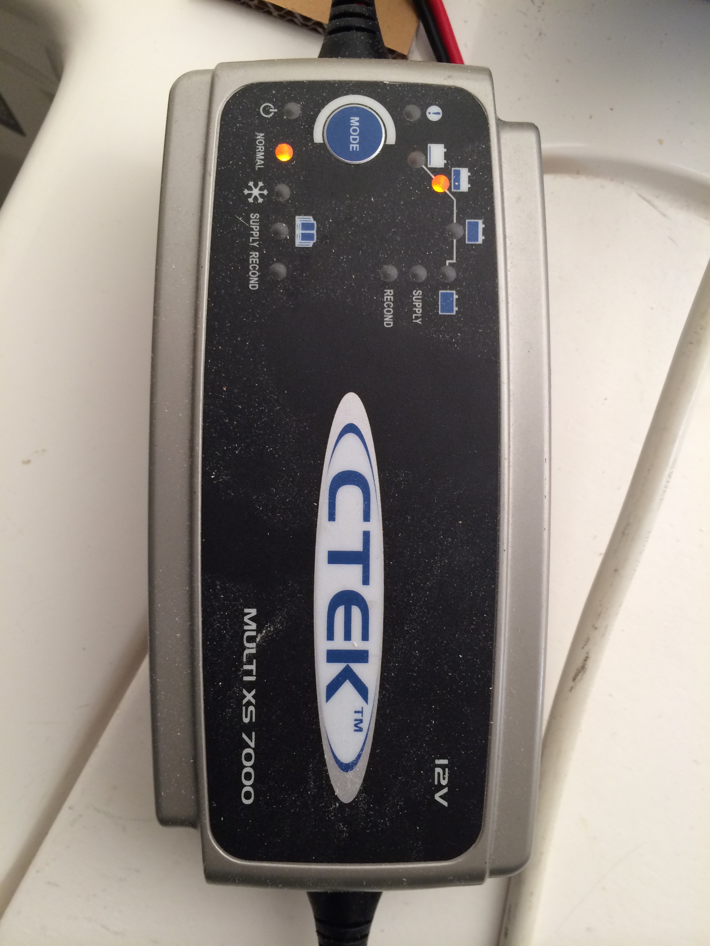

Adesso visto che sono in banchina per molto tempo, ho deciso di montare anche un attacco 220v, con relativo caricabatterie.
il caricabatterie che ho a dispozizione è questo
IMG_0748.jpg [ 1.4 MiB | Osservato 4657 volte ]
Come e dove lo attacco? Consideriamo che vorrei poter caricare le due batterie e inserire all'interno una presa 220v per eventuali utenze (vedi stufetta)
Non puoi caricare tutte e due le batterie a meno di non avere un regolatore. La soluzione più semplice e tenere il pannello solare sempre sulla batteria servizi e alternare questo sulle due usando uno switch; quando arrivi in barca lo usi per la batteria servizi.

Ripartitore di carica per batterie a diodi.
http://www.kenixmarine.com/subcat23.htm
Ripartitore di carica a mosfet con ridotta caduta di tensione
http://www.nautimarketshop.com/shop/pro ... 20990.html
A questo puoi attaccare l'alternatore del motore e il caricabatterie a 220 volt per ricaricare le due batterie contemporaneamente.
Il primo mi piace, il secondo NO.......
anche se al primo posso attaccare solo l'alternatore, giusto?
L'alternatore, secondo il manuale in tedesco, dice 12 A....
