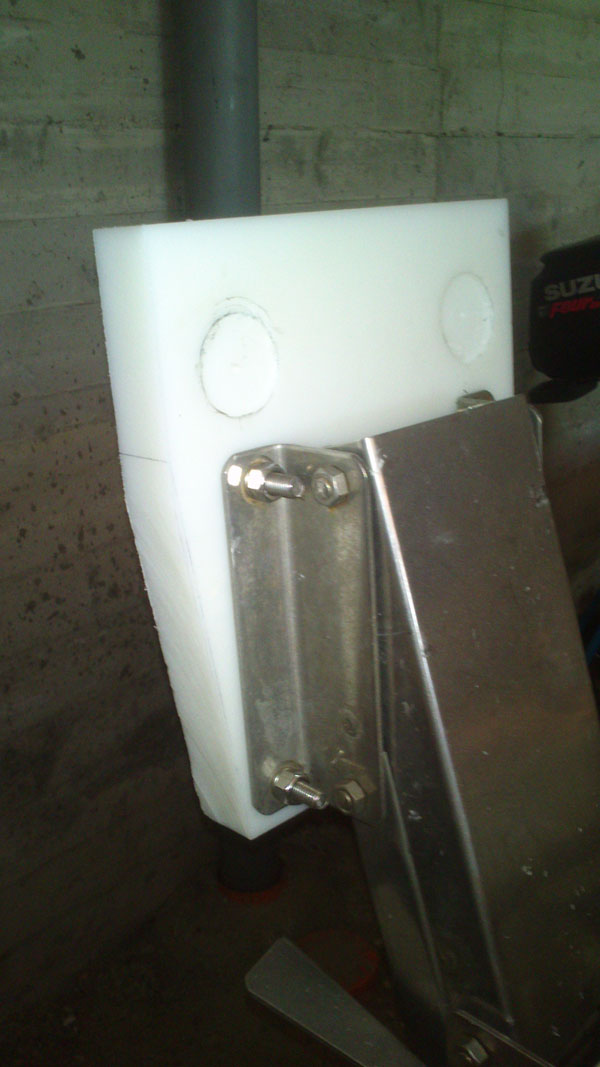

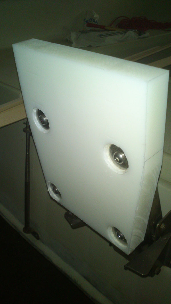

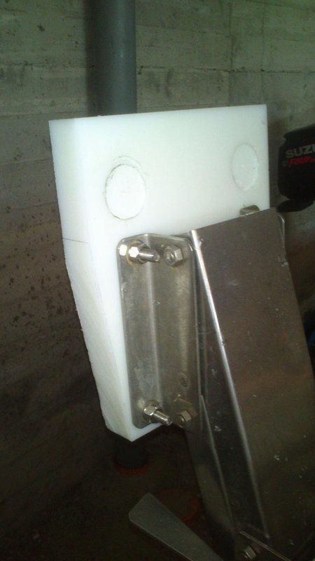

Mentre aspettavo la resina epossidica e il compensato marino, ho finalmente concluso con la tavoletta del supporto del fuoribordo...
tavoletta1.jpg [ 92.96 KiB | Osservato 3198 volte ]
tavoletta2.jpg [ 103.59 KiB | Osservato 3198 volte ]
 Oggetto del messaggio: Re: Il drugo 2.0: i lavori continuano (esterni)
MessaggioInviato: 11/05/2013, 21:31
direi che il problema è stato brillantemente risolto .bravo!
p.s io una smussatina a quegli spigoli la darei

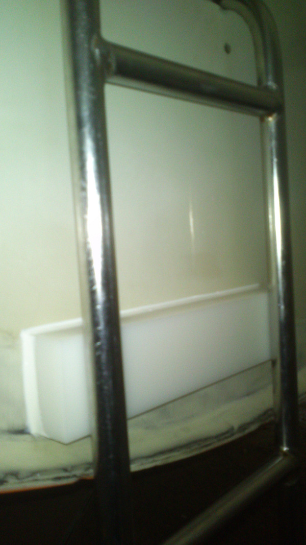

Questa invece è la tavoletta di appoggio della scaletta.
Serve a tenere la scaletta lontana dal bordo inferiore dello specchio di poppa, evitando che lo rovini.
Inoltre, allontanando gli scalini dallo specchio di poppa di tre centimetri, ne facilita l'utilizzo.
Non avendo ancora a disposizione la resina epossidica, ho provato ad incollarla con il sika 291, pensando fosse sufficiente in quanto la scaletta lavora soltanto in compressione sulla tavoletta stessa. Provando però a schiacciare la scaletta contro la tavoletta per tenerla ferma durante l'incollaggio, mi sono accorto che la tavoletta viene anche spinta leggermente verso il basso. Questo probabilmente significa che il sika non terrà e che il lavoro andrà rifatto...
La tavoletta del supporto motore è completamente nascosta dal motore, per cui non ho ritenuto di dover rischiare di rovinarlo carteggiando gli spigoli. La tavoletta della scaletta invece andrebbe carteggiata negli spigoli, ma non l'ho mai fatto sulla plastica, spero di non fare danni...
Devo anche inventarmi un modo per fissare la scaletta alla tavoletta per evitare che sbatta...
scaletta.jpg [ 183.85 KiB | Osservato 3171 volte ]
MessaggioInviato: 13/05/2013, 20:21
ferma tuttocon l'epossidica non incolli nessun materiale plastico in particolare teflon o polietilene ecc . in questo caso per sostenere la piastrina distanziatrice ti serviranno 2 bulloncini inox con una bella contropiastra interna il tutto sigillato con il sika che a questo punto fungerà appunto da sigillante e non dovrà svolgere compiti strutturali.
