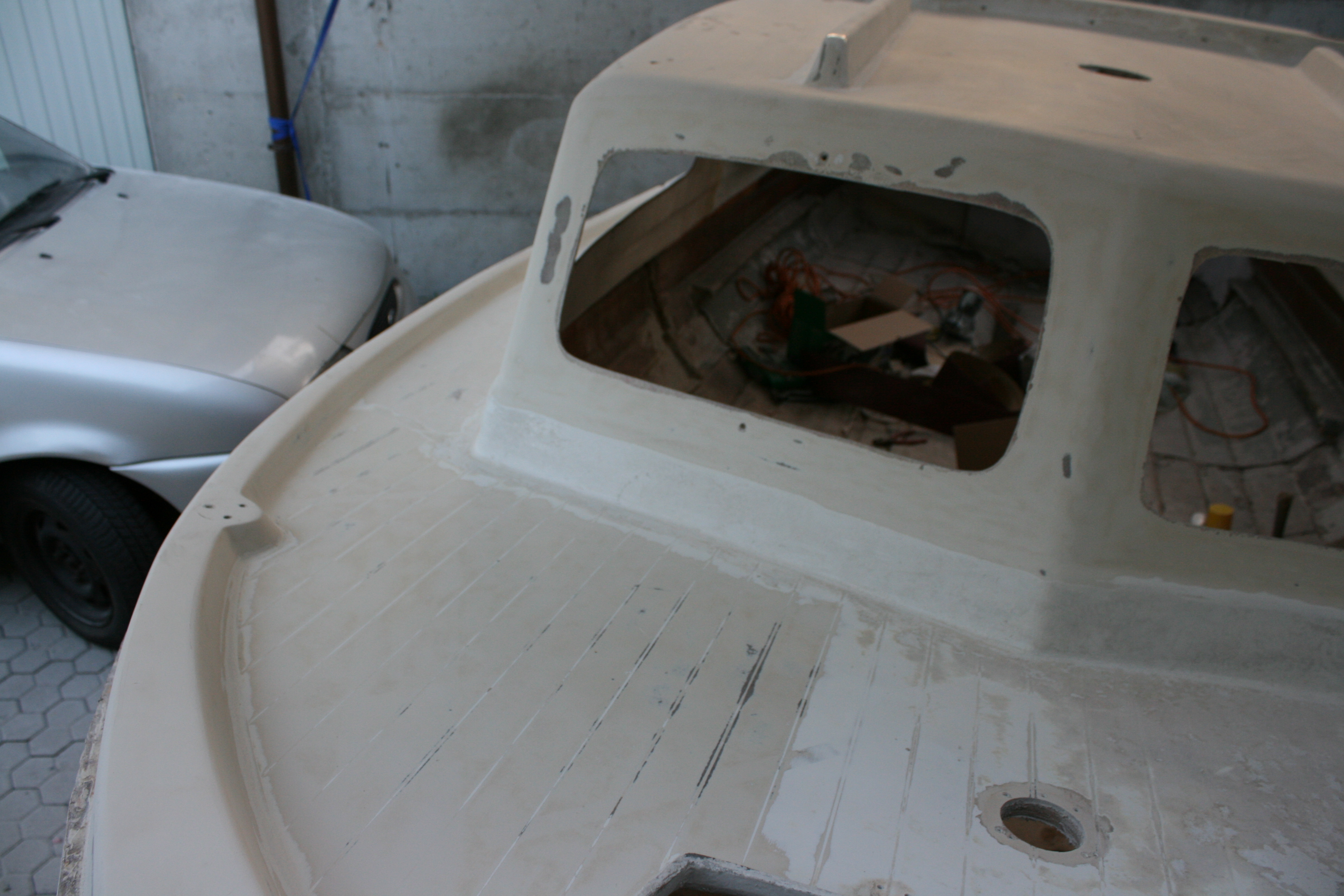

:D ho quasi finito di carteggiare e volevo sapere la procedura di lavaggio perchè mi hanno detto a mano con un prodotto a base di acetone e di non usare l'idropulitrice qualcuno sa dirmi cosa è meglio?
posto 2 foto di come procedono i lavori...
IMG_9945.JPG [ 3 MiB | Osservato 2562 volte ]

Così riportano le istruzioni di un noto produttore di vernici per la nautica:
Lavare con abbondante acqua dolce
Detergere con prodotto specifico e acqua dolce per rimuovere ogni genere di contaminante. Lasciare asciugare completamente.
Carteggiare con carta abrasiva da 180-280
Risciacquare con acqua dolce
Applicare il sottosmalto dove richiesto, seguito da una o due mani di finitura.
Quando ho riverniciato il cramar l'ho lavato con l'idropulitrice usando acqua calda e sapone più e più volte dopo averlo carteggiato

Ok devo solo riuscire ad attaccare l'idropulitrice ad un rubinetto per l'acqua calda grazie mille Paddy :D seguirò alla lettera!

L'acqua calda non credo sia fondamentale, lo è per lavare i residui di acido acetico quando c'e osmosi, comunque solitamente le idropulitrici prendono l'acqua anche non in pressione quindi puoi mettere l'acqua calda in un secchio e fargliela pescare
