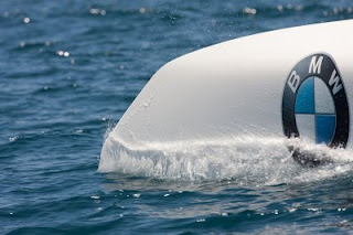

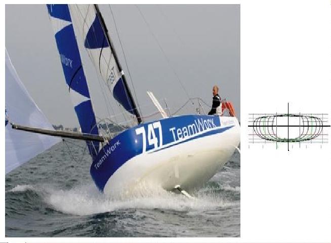

E' vero quando dici: "lo scafo quasi sempre lavora con la parte piatta, dall'albero fino al timone , la prua serve ma si tenta sempre di infilare il mare gia sotto di essa.....".
Ma uno spostamento verso prua capita di farlo, non foss'altro per tenere la poppa furi dall'acqua e ridurre i vortici che frenano lo scafo. Allora i volumi di prua diventano importanti e non bisogna trascurarli, e poi che fai all'arrivo dell'onda di un traghetto? ti pianti e ti fermi?
........Solo considerazioni senza conti, di pancia, dietro un'idea nata andando sulle derive.
Per essere innovativo potresti prendere in esame l'idea dell'ultima trans dei mini 6,50
Prue tonde e linee d'acqua un pò simili a quelle che hai disegnato..........
P.S. sul lago, causa penuria di prodieri uso un fireball con il centro velico spostato, così da impiegare solo la randa (tipo contender) e ti dico che se la parte aprua dell'albero ha volume, su parecchie planate la cosa funziona.Questo solo per dire che l'idea delle prue da catamarano stile coppa america forse non valgono su barche monotipo come queste. ( ho riportato tempo addietro la traduzione di un articolo della rivista SAILING sul perchè diqueste forme)

bene ho letto le considerazioni riguardo alla P.rovescia..... interessante , prima di cadere su quel tipo ho letto a destra e a sinistra pensieri di ogni tipo ed mi è rimasto anche oggi il dubbio , ora mi si aggiunge un punto interrogativo in più che aggiungerò alla lista , ormai è in stampa e sarà un dubbio che risolverò solo in acqua, confrontandola
in regata con le simili , oddio ...franco magari ci troviamo sul tuo lago ci divertiamo su ;-) ...se poi m'ingavono di prua sono il primo a scontar l'onta ;)
