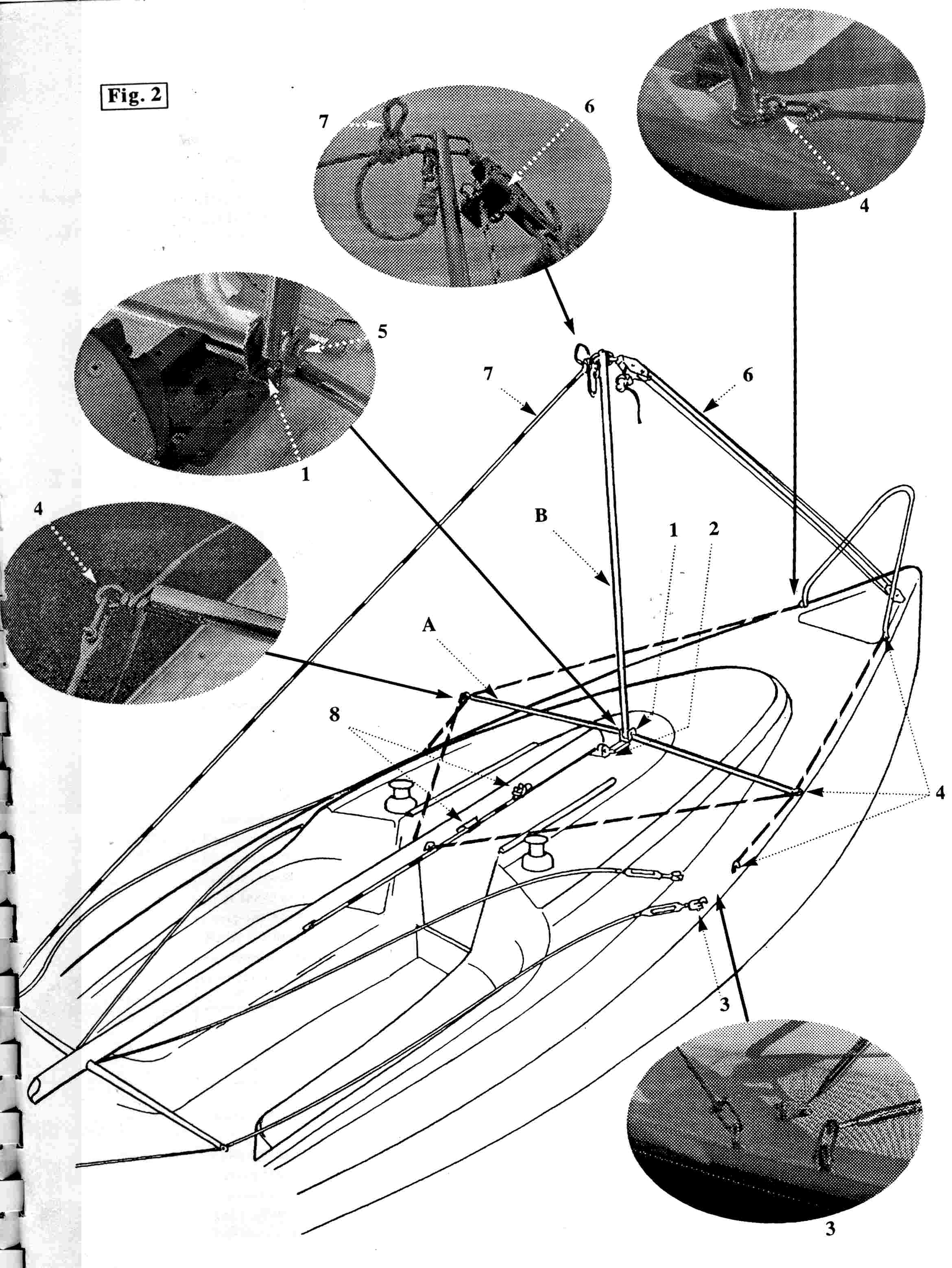

Sistema SUN2000, mandato un'ottantina di volte, penso che sia il sistema più semplice ed economico:
Immagine 10 - manuale.jpg [ 335.64 KiB | Osservato 2975 volte ]

Non ho capito una mazza.... :(
puoi spiegare meglio a parole?
Grazie

Francesco, scusa ma non riesco a capire bene nemmeno io. Ad ogni modo non credo sia costoso il metodo che sto pensando.
Per ora non mi sono deciso solo per non bucare millepiedi ma d'altra parte se si installa un bompresso...
