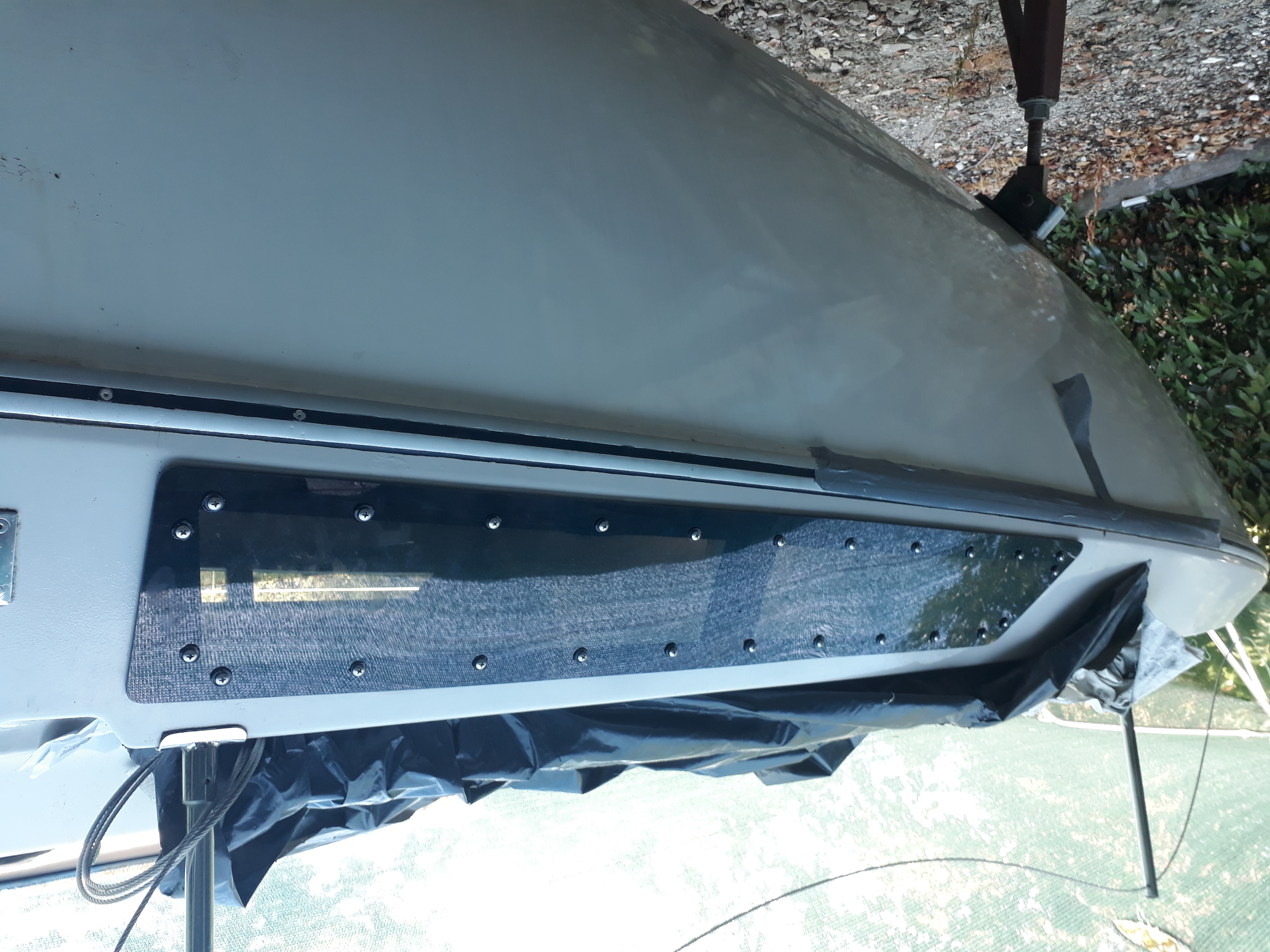

Buon giorno ecco lavoro ultimato. Serigrafia con primer sika.e guarnizione in butile nero.
20180812_171855.jpg [ 3.56 MiB | Osservato 19512 volte ]

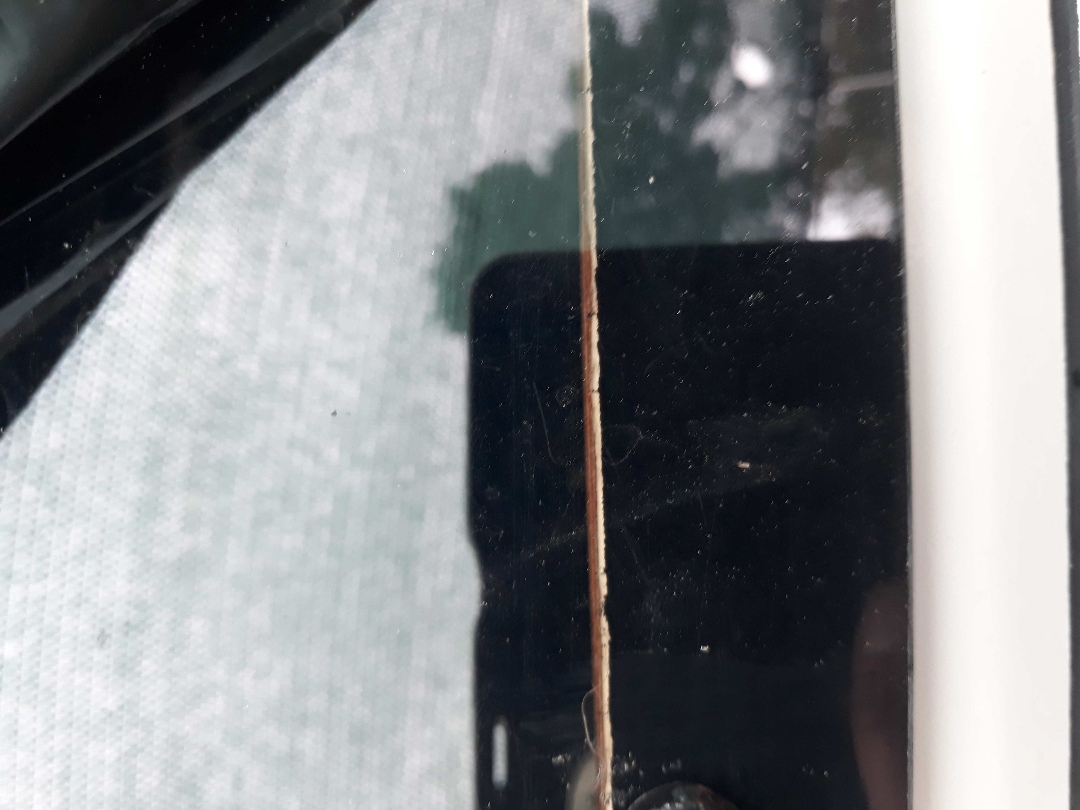

Buon giorno io per ovviare all imperfezioni che dici te ho fatto una serigrafia interna col primer della sika.cosi esternamente non si vedono le sbordature.
 Oggetto del messaggio: Re: Policarbonato e butile
MessaggioInviato: 17/09/2018, 9:48
Iscritto il: 17/07/2018, 18:48
Messaggi: 19
Ti allego foto.
20180917_104123.jpg [ 5.11 MiB | Osservato 19400 volte ]
20180917_104454.jpg [ 2.75 MiB | Osservato 19400 volte ]
