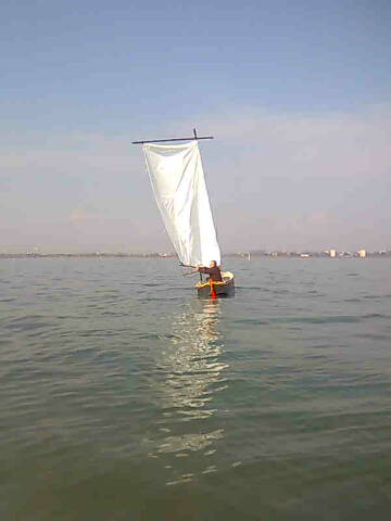

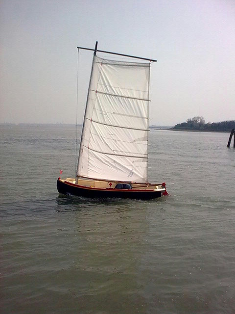

vela: per prima ho usato la vela del dinghy che avevo ed ho in casa. Poi ho fatto una vela in casa (più che altro per capire come di devono fare ) e ne ho fatto 3 versioni (sempre con lo stesso tessuto riducendo via via la dimensione )di cui due erano cervellotiche e ed hanno dato un risultato francamente deludente. ed una quella che si vede sotto è una figata super: facilissima da fare in casa funzionava benissimo anche se era un po' troppo grassa. Si può modificare la forma con una semplice forbice ed una macchina da cucire. La stessa vela l'ho usata anche sul Dejà Vu come randa di maestra e si è comportata bene. Mi è anche servita a fare altri esperimenti (finestra verticale posizionata al 60% della corda della vela) Alla fine ho deciso di farla fare uguale ma tagliata da una velaia professionista. L'ultima versione va un po' meglio, ma la differenza sta solo in un paio di gradi di bolina più stretta rispetto a quella fatta in casa e cucita gratis da una signora che fa tende per la casa.
Se ti interessa ti spiego facilmente il metodo per costruirla.
vela Immag005.jpg [ 15.25 KiB | Osservato 3913 volte ]
10042010_001.jpg [ 64.4 KiB | Osservato 3913 volte ]

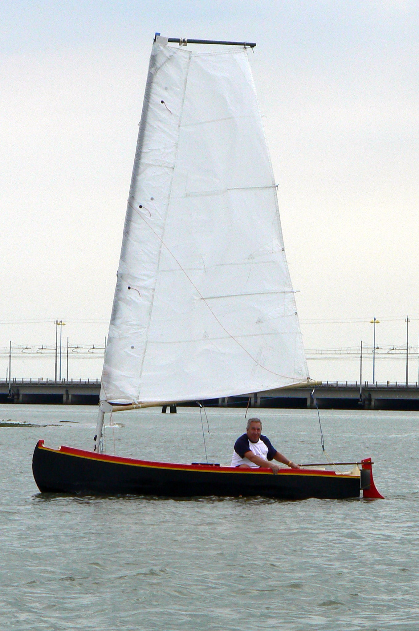

g3.jpg [ 513.59 KiB | Osservato 3913 volte ]

in breve: la tasca che sta sull'albero ha il bordo di uscita curvo, con la curvatura che tu gli vuoi dare. La vela è un pannello dritto con o senza ferzi. Cuci insieme tasca curva e pannello dritto ed avrai la vela con il grasso che ti serve e la forma alare. Su quanta curvatura dare al bordo di uscita ci sono delle regole che i velai seguono, e che io non conoscevo ed ho interpretato a modo mio largheggiando.
quando ci vediamo ti dico un po' come funziona l'ambaradan e se vuoi ti presto un manuale che ti spiega che devi appunto provare, oppure chiediamo alla Camilla o a Mario Scarpa quanta curvatura darebbe lei e decidi di fidarti. Ho ancora qui a casa la mia vela originale, te la posso mostrare: la stendiamo a terra e vedi subito come è fatta .
