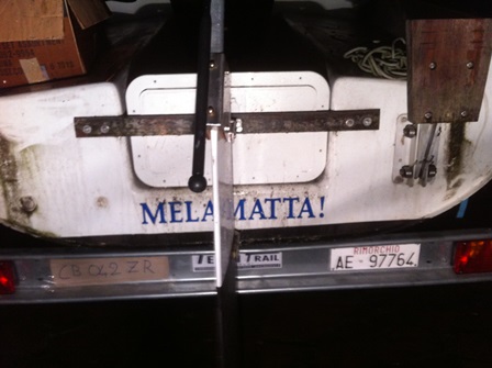

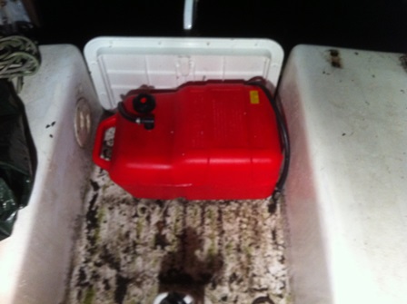

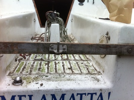

A parte tutto un posto dove infilare questo coso puzzolente detto anche serbatoio della benzina io lo devo ricavare.
Che sia costruendo un gavone a poppa, che sia chiudendo da dentro la parte finale della poppa e praticando un'apertura sui lati delle sedute, io lo devo fare.
Se preparo solo una sede x il serbatoio senza protezione ogni volta che dovrò sciacquare la barca dovrò spostarlo, ogni volta che la lascierò all'ormeggio dovrò stivarlo sottocoperta, insomma una rottura. Lasciarlo dove era prima vorrebbe dire continuare a tenere la puzza di benzina sotto coperta (al momento la spugna della cuscineria che ho rimosso puzza maledettamente...).
No io un rimedio lo devo trovare.
per il momento beccatevi ste prove....
prima.....
IMG_0625.jpg [ 63.25 KiB | Osservato 3133 volte ]
dopo....
IMG_0658.jpg [ 45.16 KiB | Osservato 3133 volte ]
e ancora.....
IMG_0659.jpg [ 50.67 KiB | Osservato 3133 volte ]

concordo con quanto scritto da Paddy, il pozzetto aperto a poppa e' una grande sicurezza. Seppur vero che la barca non affrontera' un mare tale da far riversare i frangenti dentro il pozzetto, in ogni caso la certezza che l'acqua defluisca molto rapidamente rappresenta di per se una sicurezza. per quanto riguarda gli oggetti che possono cadere, e' sufficiente una rete a maglie medie. Per il serbatoio del motore, non vedo ugualmente problema, questo puo' essere messo sul pavimento del pozzetto, assicurato connuna cimetta alla traversa di poppa e, con uno schermo mobile (anche questo assicurato alla traversa di poppa) riparato anche dai raggi diretti del sole.
