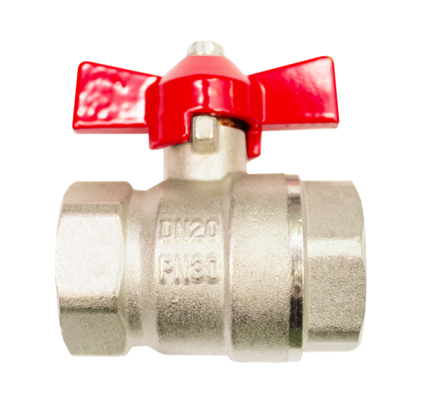

farfalla all'uscita serbatoi

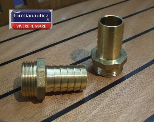

raccordo portagomma da 1 maschio.jpg [ 54.17 KiB | Osservato 3078 volte ]

mi sa che ti creano problemi dove non ce ne sono vediamo se riesco a spiegarmi
sequenza rubinetto
arrivo tubo gomma retinata sotto il lavandino
mettere dentro fascetta inox
innestare porta tubo e stringere fascetta inox
avvitare flessibile dal rubinetto al porta tubi STOP
dai serbatoi alla pompa
innestare per ogni serbatoio un rubinetto a farfalla
all'uscita porta tubo fascetta
portare al raccordo il tubo innestare con porta tubo
mettere porta tubo e tubo fino alla pompa
uscita pompa
porta tubo ,tubo a raccordo
porta tubo e tubi fino alle utenze
