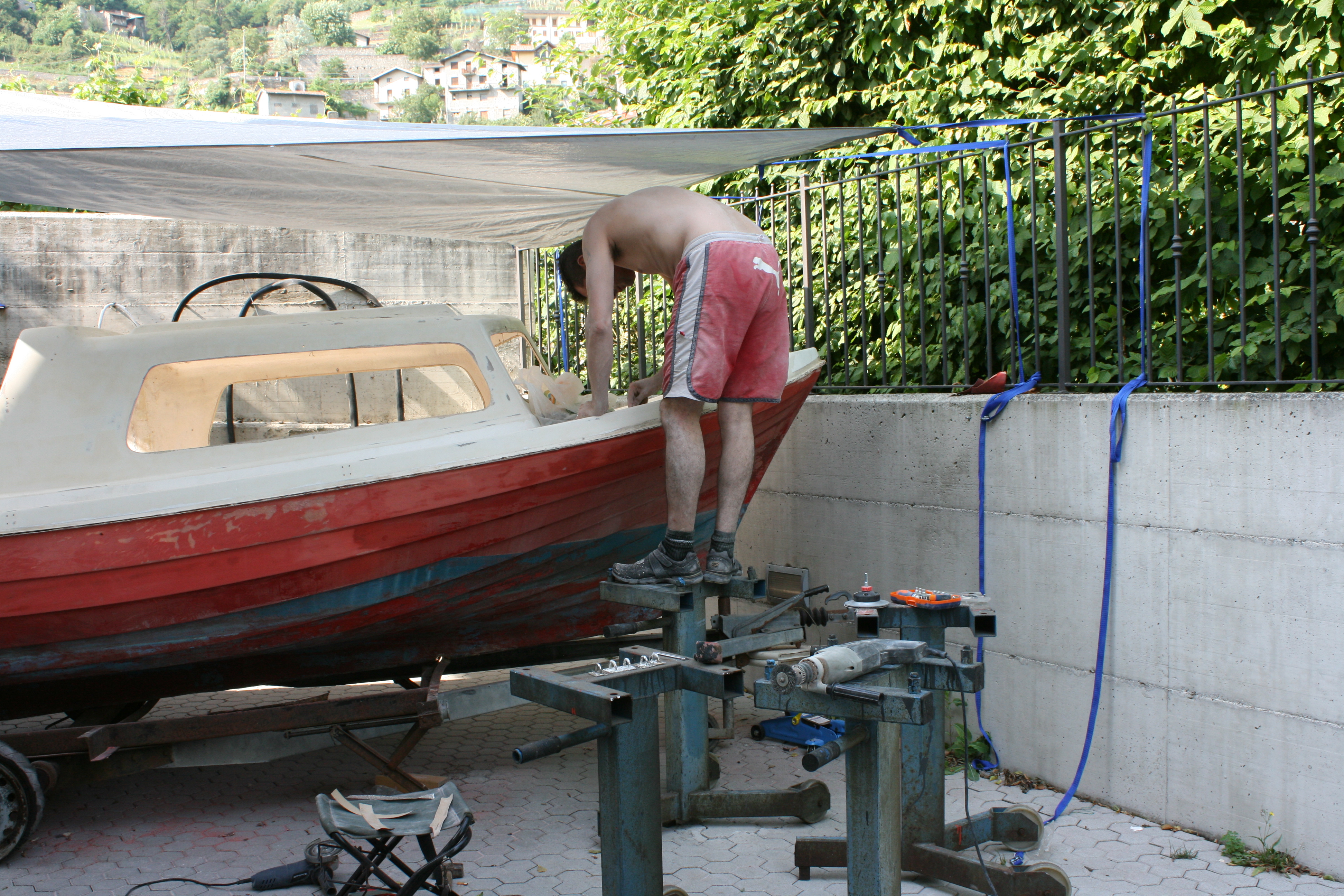

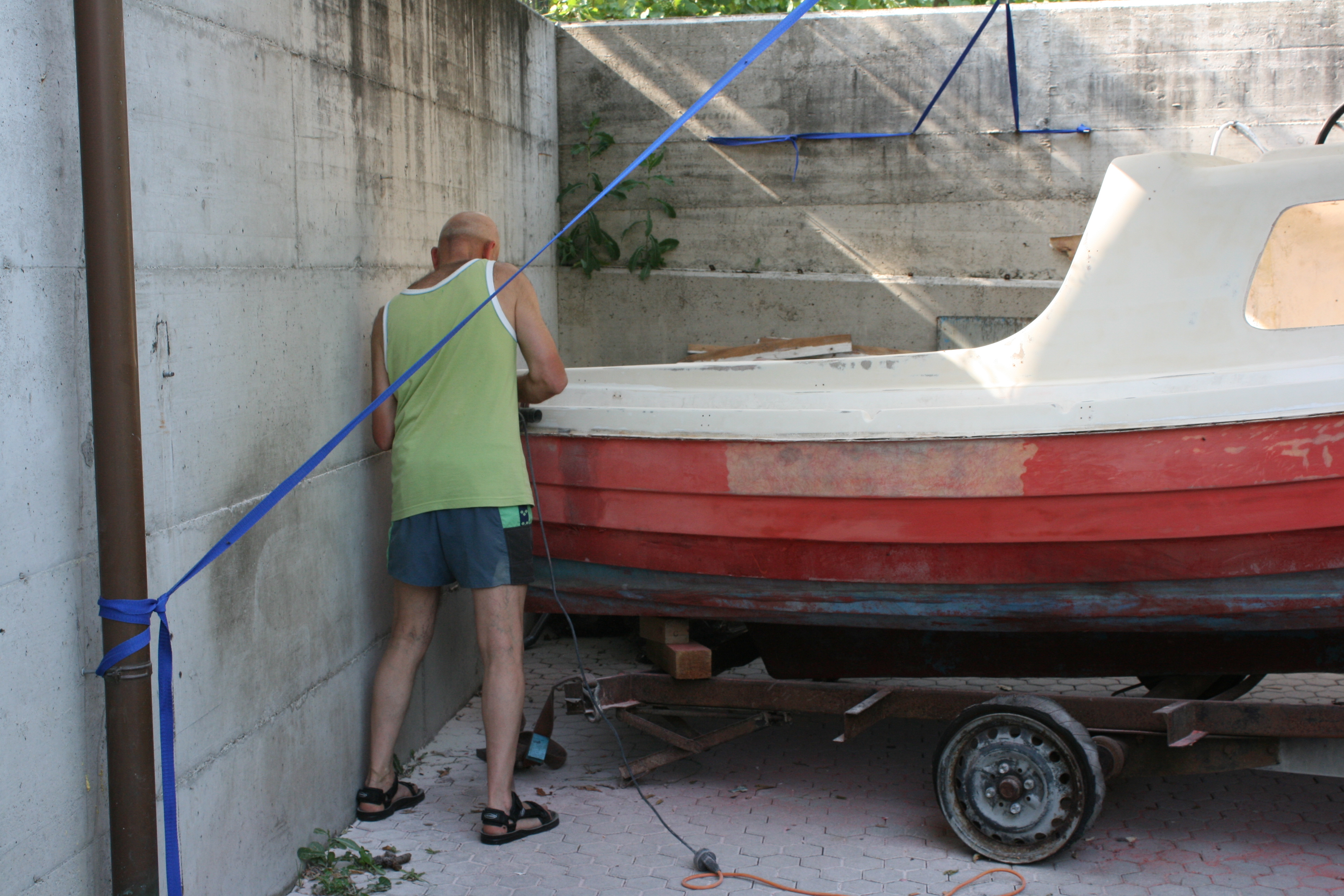

carteggia carteggia e carteggia sembra non finire mai!!! qualcuno conosce qualche posto dove comprare a buon prezzo il compensato marino?
79.JPG [ 4.89 MiB | Osservato 3037 volte ]
80.JPG [ 3.54 MiB | Osservato 3037 volte ]
