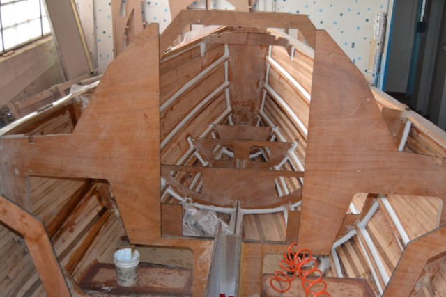

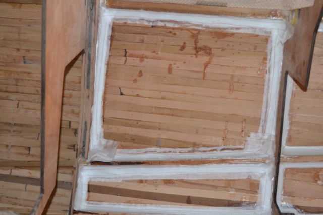

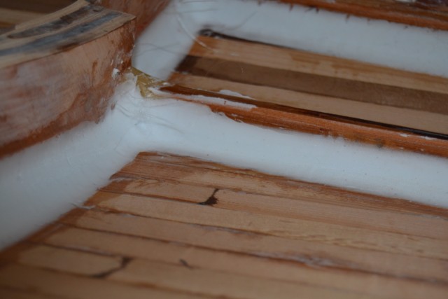

posto alcune foto in relazione alle cordonature strutturali che secondo me potrebbero funzionare egregiamente anche sulle travi del micropomo di daino per prima cosa si inpregna con resina liquida (ovviamente se lo scafo nn è nuovo si deve rimuovere residui di vernice ecc)
DSC_1435 [640x480].JPG [ 92.66 KiB | Osservato 2702 volte ]
quindi aiutandosi con delle spatole sAgomate fai da te si stende il cordone di resina caricata in questo caso il microfiller powder cecchi e lo si copre con una strisciolina di peel ply

quando il tutto è catalizzato si strAppa via il peel ply e si ottiene una superficie esente dalle ammine (che restano inprigionate nel tessuto)
DSC_1436 [640x480].JPG [ 100.98 KiB | Osservato 2701 volte ]
