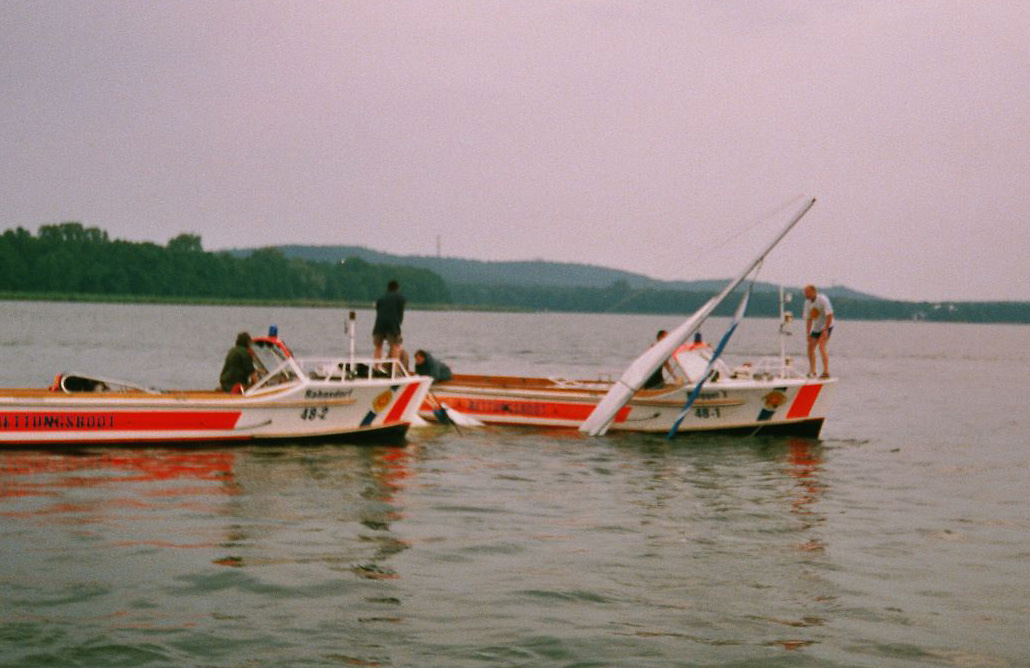

Si può fare tranquillamente. Nel 2005 un tedesco tolse il poliuretano dal gavone di prua del suo Viko 20, nemmeno a farlo apposta ebbe un incidente la barca si riempì d'acqua e affondò persero tutta la birra stivata in quel gavone un danno enorme ;)
Se il gavone fosse stato pieno di schiuma come da progetto questo probabilmente non sarebbe successo.
DELTANIA 20 gesunken 2.jpg [ 220.83 KiB | Osservato 4070 volte ]
Mi scuso per l'immagine molto forte ;)

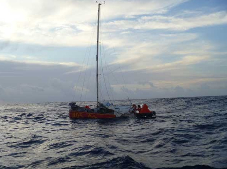

non è infatti necessario incorrere in gravi incidenti per trovarsi la barca piena d'acqua, è sufficiente una collisione tutt'altro che forte per creare una via d'acqua nello scafo e le casse stagne oltre che la loro giusta disposizione possono fare la differenza
Minitransat 2011, collisione con oggetto sommerso, lo scafo si riempie d'acqua, ma rimane perfettamente a galla
