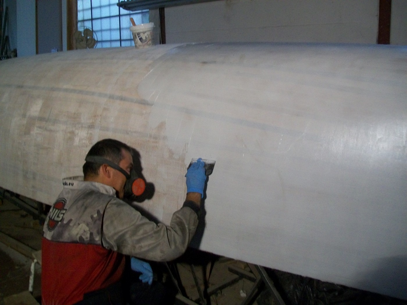

posto alcune foto di come ho eseguito la stuccatura:

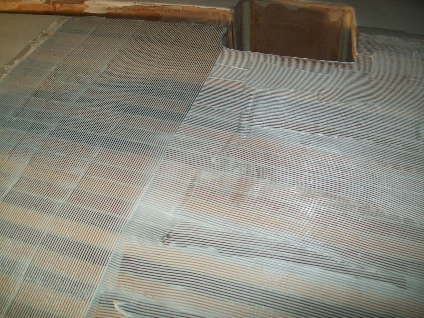

prima si bagna la superficie con resina liquida usando un rullo quindi si spatola (usando una spatola a denti triangolari) lo stucco (nel mio caso microfiller powder + resina della cecchi) orizzontalmente riunendolo successivamente dall'alto in basso

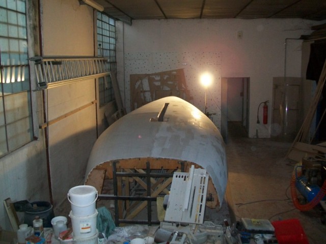

una volta asciutto (non oltre le 24h) si carteggiano le cuspidi della rigatura usando un morale di legno lungo 50/60cm con tela di grana 40/60 e si stende uno strato di stucco con la spatola liscia riempiendo i vuoti nella rigatura

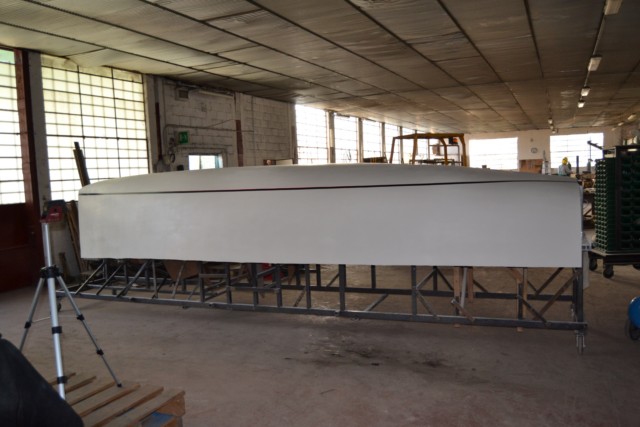

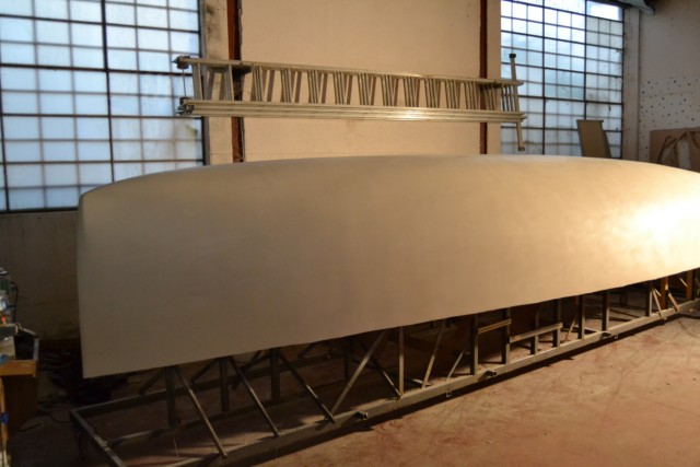

il momento è catartico sono alla finitura qui di seguito illustro le fasi fino alla prima mano di vernice:
innanzitutto sulla vtr ho steso un sottilissimo strato di stucco con la spatola piana x eliminare gli eventuali avvallamenti quindi ho carteggiato con grana 60 x ottenere una superficie liscia ma con un buon grip x il fondo epossidico 880 della international
questo fondo x è utilizzabile esclusivamente a spruzzo è eccezzionalmente coprente e facilmente lavorabile grazie alle favorevoli temperature ho in breve dato 2 mani quindi con carta 3M grado 240 utilizzando una levigatrice professionale gentilmente prestata da ALDO ho levigato fino a scoprire in certi punti lo stucco ottenendo così una superficie perfettamente liscia il tutto avendo utilizzato un colore spia (in sostanza ho spruzzato tutto lo scafo con una bomboletta rossa in modo che levigando fino alla scomparsa di tutti i segni si ha la certezza di nn lasciare avvallamenti)
altra mano leggera di fondo e levigatura finale con grana 400
DSC_0982 [640x480].JPG [ 87.95 KiB | Osservato 4699 volte ]
DSC_0984 [640x480].JPG [ 66.96 KiB | Osservato 4699 volte ]

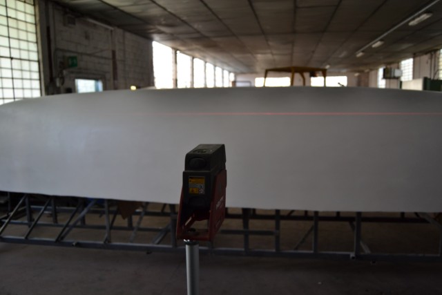

grazie ad un altro amico (silvio)ed a un altro prestito ho potuto delimitare due righe poco sopra al galleggiamento che saranno poi verniciate di bianco
DSC_0985 [640x480].JPG [ 70.76 KiB | Osservato 4699 volte ]
DSC_0988 [640x480].JPG [ 93.11 KiB | Osservato 4699 volte ]

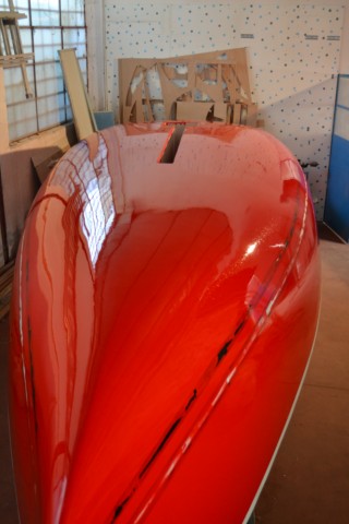

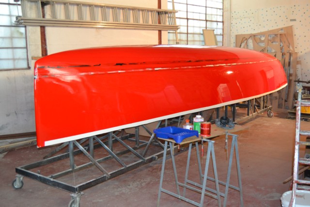

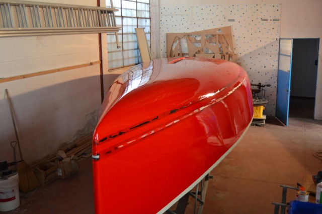

prima mano di colore:
DSC_0990 [640x480].JPG [ 86.99 KiB | Osservato 4699 volte ]
DSC_0991 [640x480].JPG [ 70.21 KiB | Osservato 4699 volte ]
DSC_0992 [640x480].JPG [ 102.06 KiB | Osservato 4699 volte ]
domani leggera levigatura con grana 500 e seconda mano .......

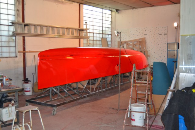

grazie a tutti oggi ho dato la 2 mano di vernice il risultato mi pare buono,non ci sono zone d'ombra in nessuna parte dello scafo tuttavia dato che mi trovo in un luogo polveroso x definizione nn ho potuto evitare alcune contaminazioni sulla superficie :evil: :evil: in oltre la temperatura è drasticamente scesa e la vernice è al limite di utilizzo pertanto cercherò di terminare il lavoro meglio che potrò ....domani quindi via il nastro di mascheratura e sotto con la vernice bianca x fortuna dato che si tratta di piccole cose dovrei cavarmela velocemente in ogni caso utilizzo una lampada x mantenere una temperatura ottimale
