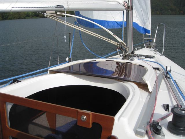

e di questa idea, che ne pensate?
Prova tambuccio.jpg [ 190.87 KiB | Osservato 3486 volte ]
così sarebbe stagno? Ovviamente prevedendo una guarnizione tra plexiglass e tappo.
Ci sarebbe un po' da lavorare di resina e vernice, ma si può fare.
 Oggetto del messaggio: Re: Modifica tambuccio
MessaggioInviato: 21/12/2010, 16:21
Così si, a parte il peso che andrebbe valutato, avevo pensato anche a questo, ma l'ho già fatto una volta sullo stag ed è stato un lavoraccio.

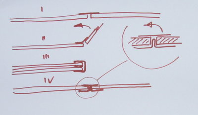

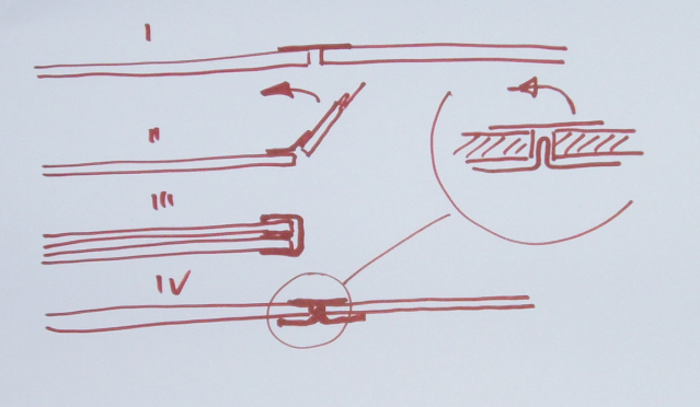

Partendo da che non sono un bravo disegnatore provo a spiegare il disegno
Passo 1 - visto che la tela per la riparazione dei gommoni sara di un millimetro che è il gioco d'aria del tambuccio ,quando il tambuccio è tagliato a metà vi si incolla una striscia di tela , montante le due parti , lasciando tra le due lastre uno spessore pari a due volte lo spessore della tela .
Passo 2 - ripiegare a metà le due lastre che saranno così una sull' altra .
Passo 3 - tagiare una fetta di tela più larga di quella precedente di almeno lo spessore delle due lastre sovrapposte e più corta tanto che non disturbi lo scorrimento nella guida , ed incollarle con le due lastre così come sono anche sulla parte del taglio .
Passo 4 - quando si riaprono le lastre la tela superiore risulterà tesa e quella inferiore ripiegata all'interno della fessura che si è venuta a creare
Questo sistema lo usavo quando facevo aeromodellismo e credetemi anche per modelli a motore da 2 mt di apertura alare ed alianti fino a 4 mt usavamo del comunissimo scothc da cancelleria e credetemi rompevamo i modelli ma non il sistema di giunzione !!
MessaggioInviato: 20/01/2011, 20:17
A parte la certezza che appena admin scopre che volavi vi dovremo aprire una stanza dedicata.
La soluzione che proponi è quanto ho già fatto solo che non capisco a cosa serve incollare un secondo figlio di neoprene già quello esterno è suff.a rendere stagno il tambuccio
MessaggioInviato: 21/01/2011, 9:10
Come ho detto il discorso del neoprene è OK !
Ma come probabilmente succederà , comincera a scollarsi nell'incernieratura con il lavorio di chiudi ed apri e alle estremità per lo svergolamento .
Vero è che ripiegare il tambuccio per un anno intero , non è paragonabile allo stres di un solo volo per un alettone , ma come ti ho descritto nel disegno , aumenta di solidità e la cerniera regge all'infinito .
Trvando una buona colla si potrebbe applicare anche ai nostri in plexiglass ?! o meglio di no ?
PS . c'è un altro uomo volante ???? Oh oh !?
