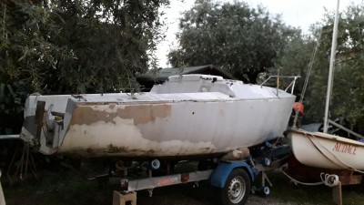

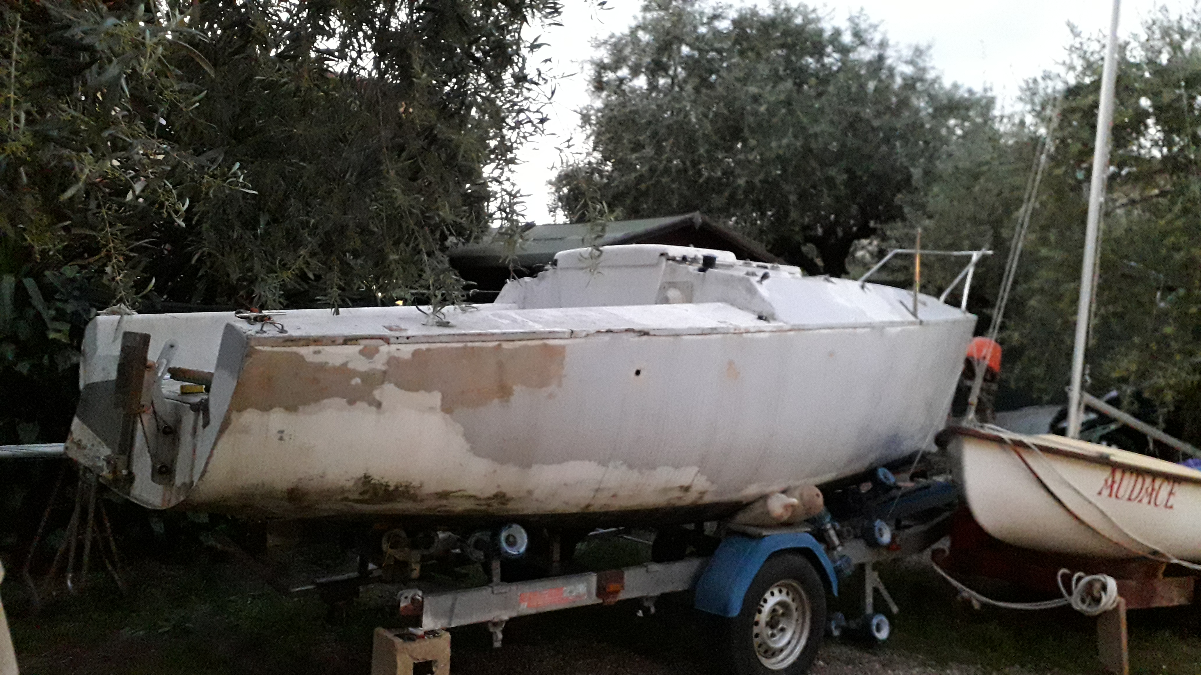

Buongiorno forumisti. Il Micropomo in argomento e' stato gentilmente donato al sottoscritto. Resta sull'Isola, trasferito nel Sud Sardegna. Lavoro c'e' n'e' parecchio, materiale da impiegare poco. Olio di gomito, tempo e passione, restituiranno onore e dignita' al povero Micropomo, riportandolo agli antichi fasti. Dotato di albero, boma, timone, randa, fiocco, spi e tango. Da ripristinare attacco trozza albero.
Ho stilato una sorta di decalogo/elenco priorita' lavori:
1). Modifica cassa deriva (quest'ultima, rientrata, non termina a filo carena ma sporgente per tutta lunghezza di una decina di cm). Dettagli in succ. post.
2). Laminatura vtr di rinforzo fondo, in luogo dell'asportazione zavorra di bilanciamento a proravia della cassa deriva.
3). Laminatura fori e delaminazioni varie sull'pera morta e viva, pozzetto, coperta, alcuni correnti e bagli omega interni.
4). Rimozione vecchio smalto interni e rinnovo.
5). Idem per l'esterno.
6). Idem per albero (era stato smaltato)+smontaggio componenti e revisione+sostituz manovre correnti.
7). Rinnovo e/o ripristino alcuni accessori/ferramenta di coperta.
8). Applicazione Kiwigrip in coperta/pozzetto.
9). Boiserie interni e comfort interni.
10). Varie ed eventuali.
Insomma, come sinteticamente sopra riassunto, avro' di che occuparmi nei prossimi periodi di alternanze colorazioni pandemiche!

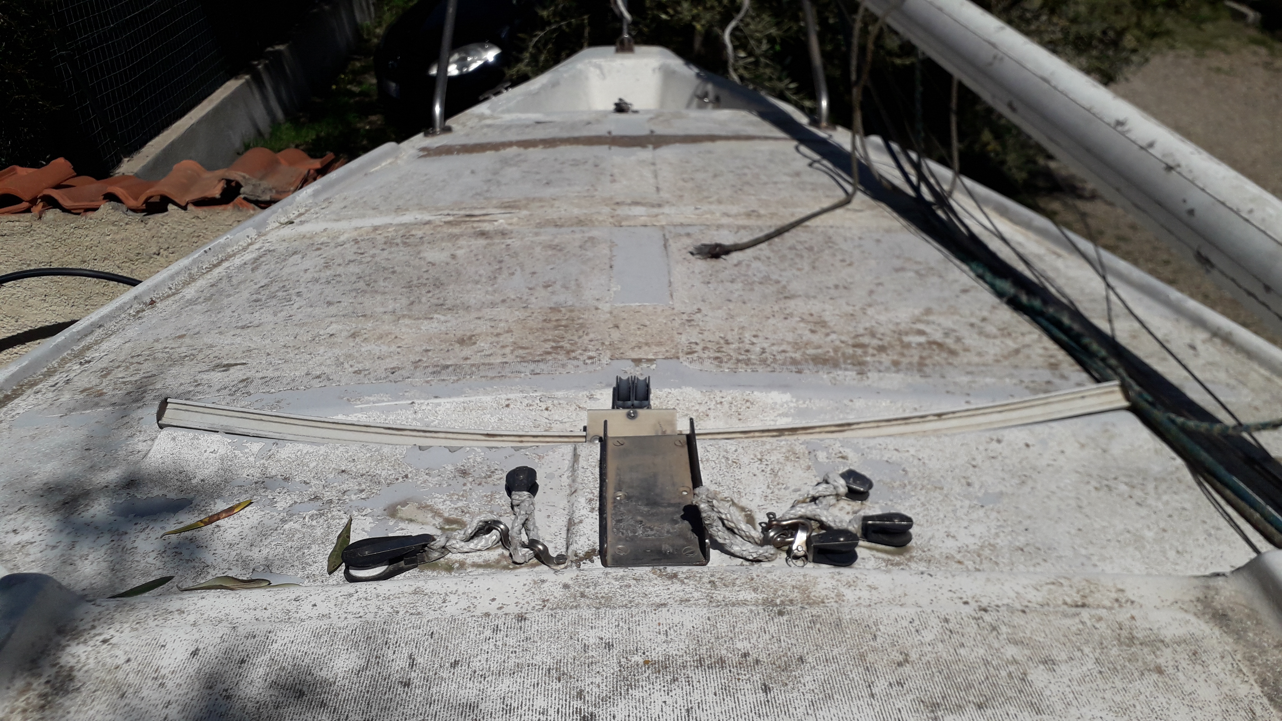

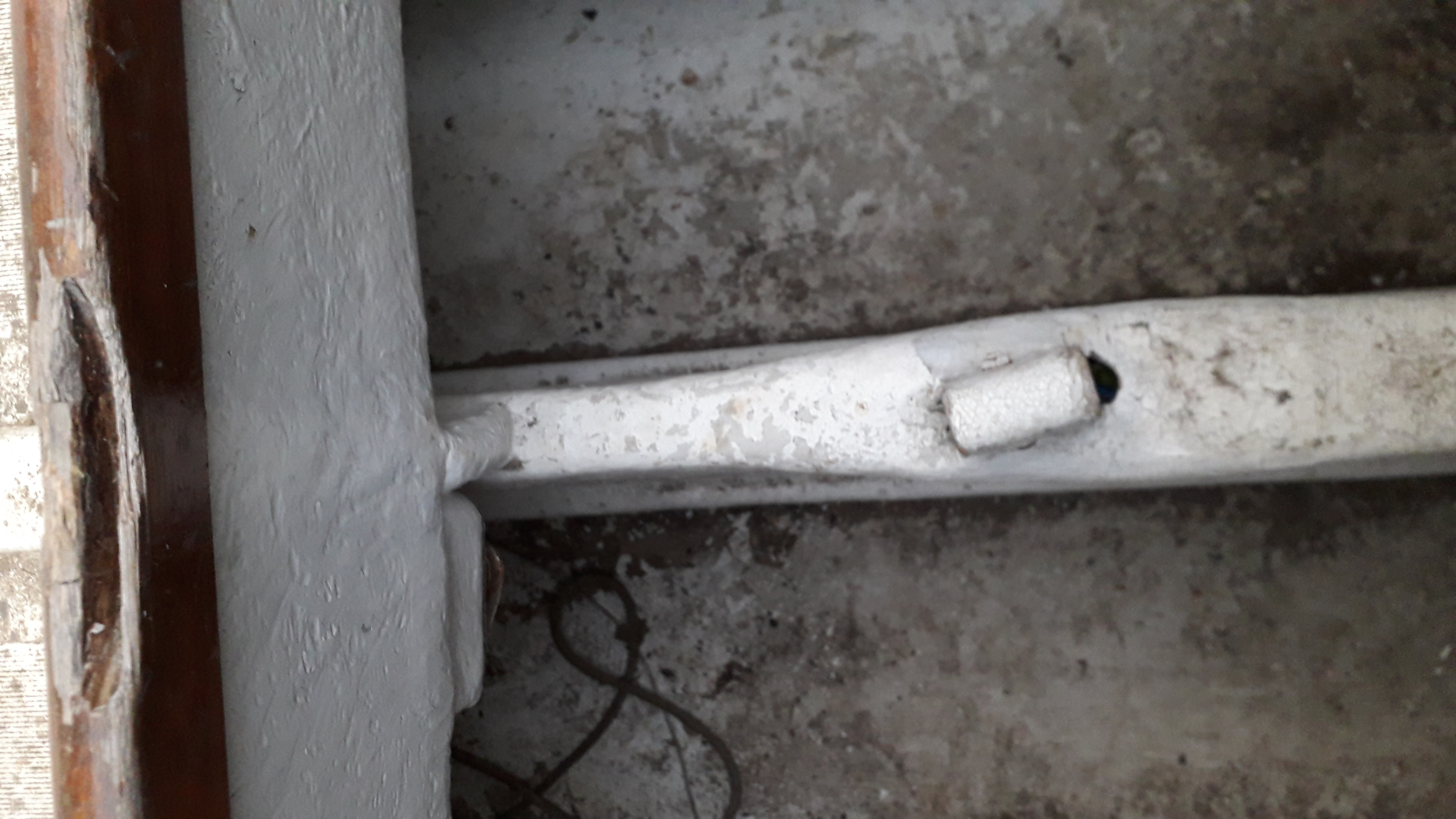

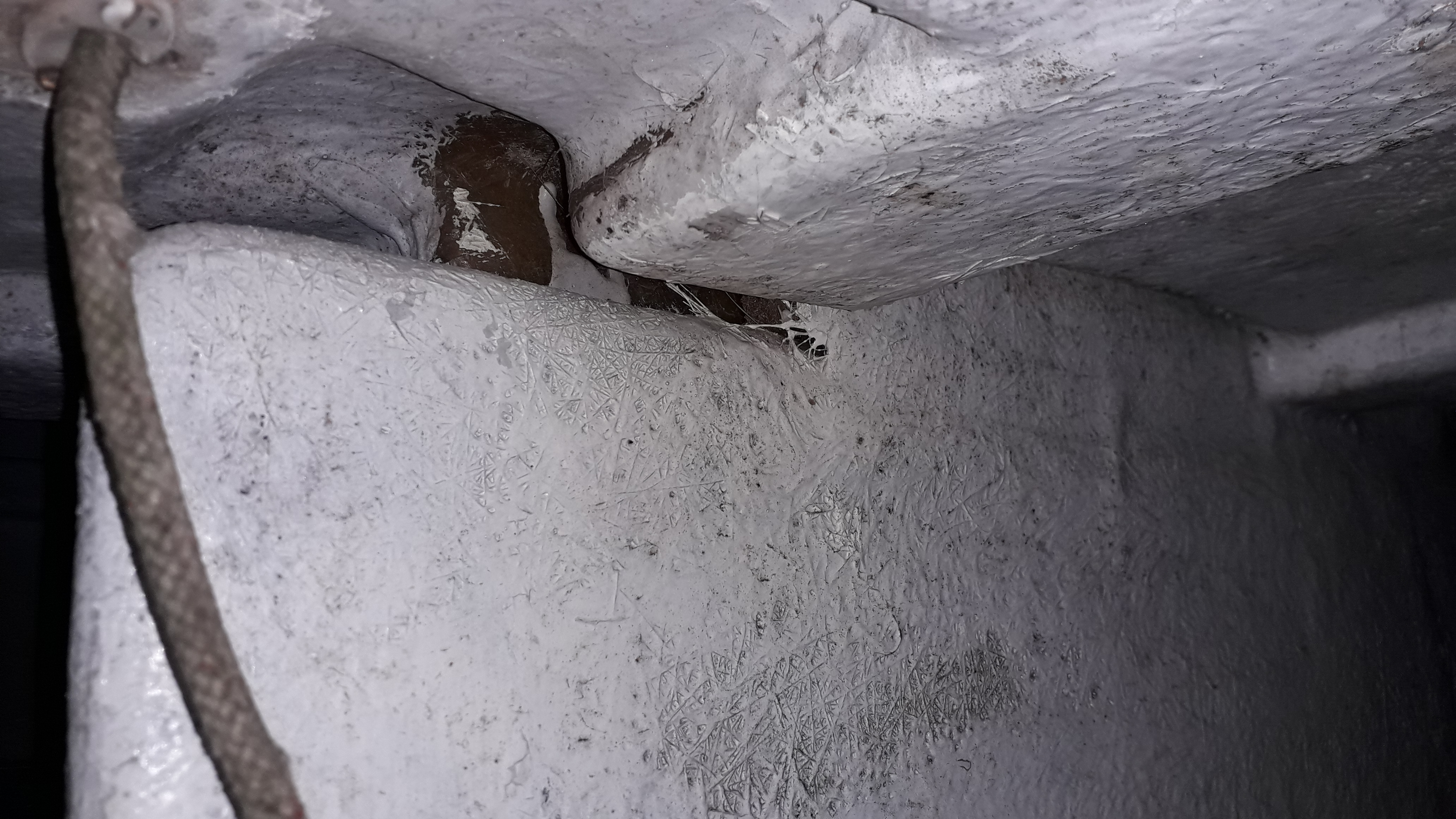

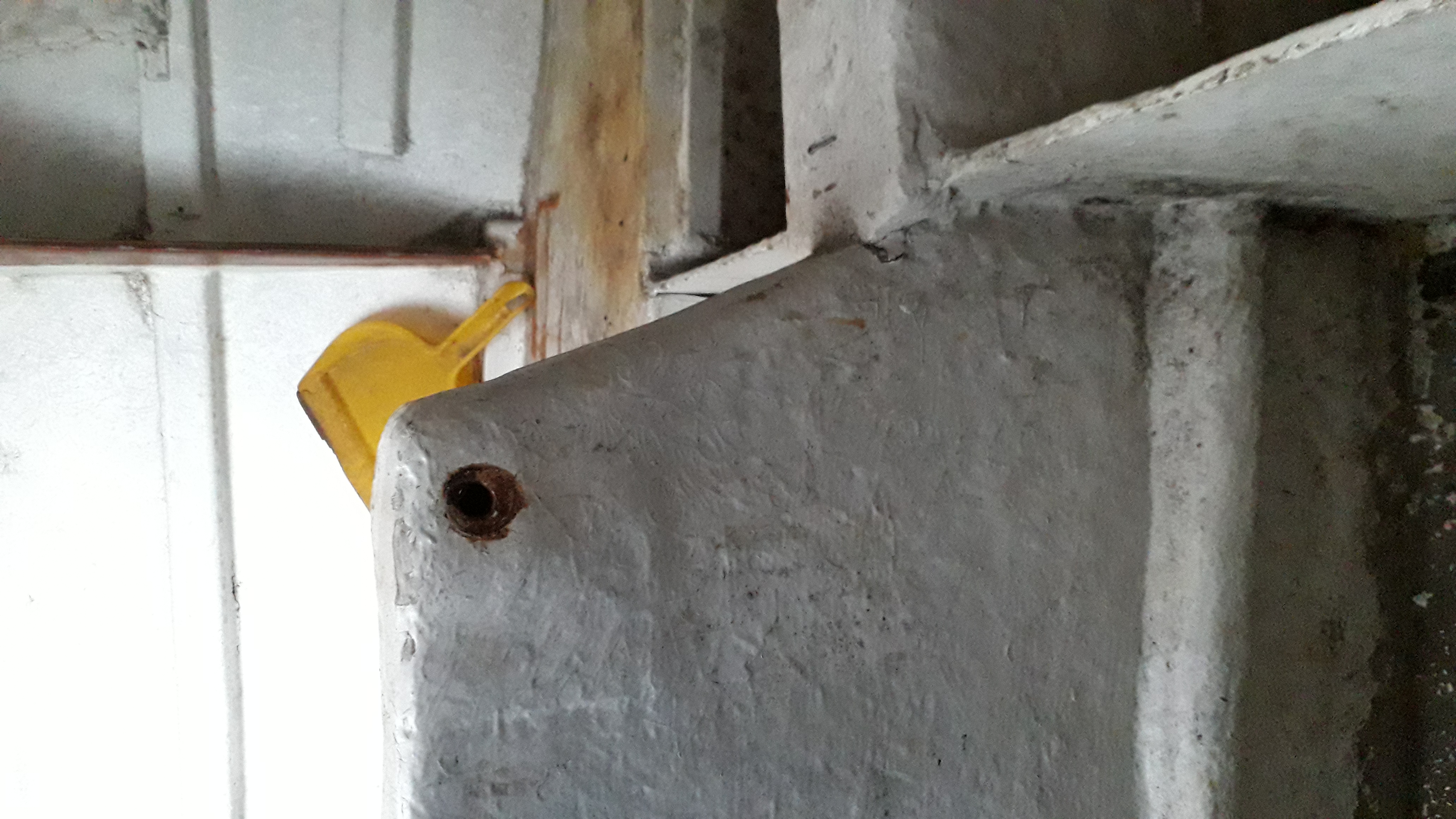

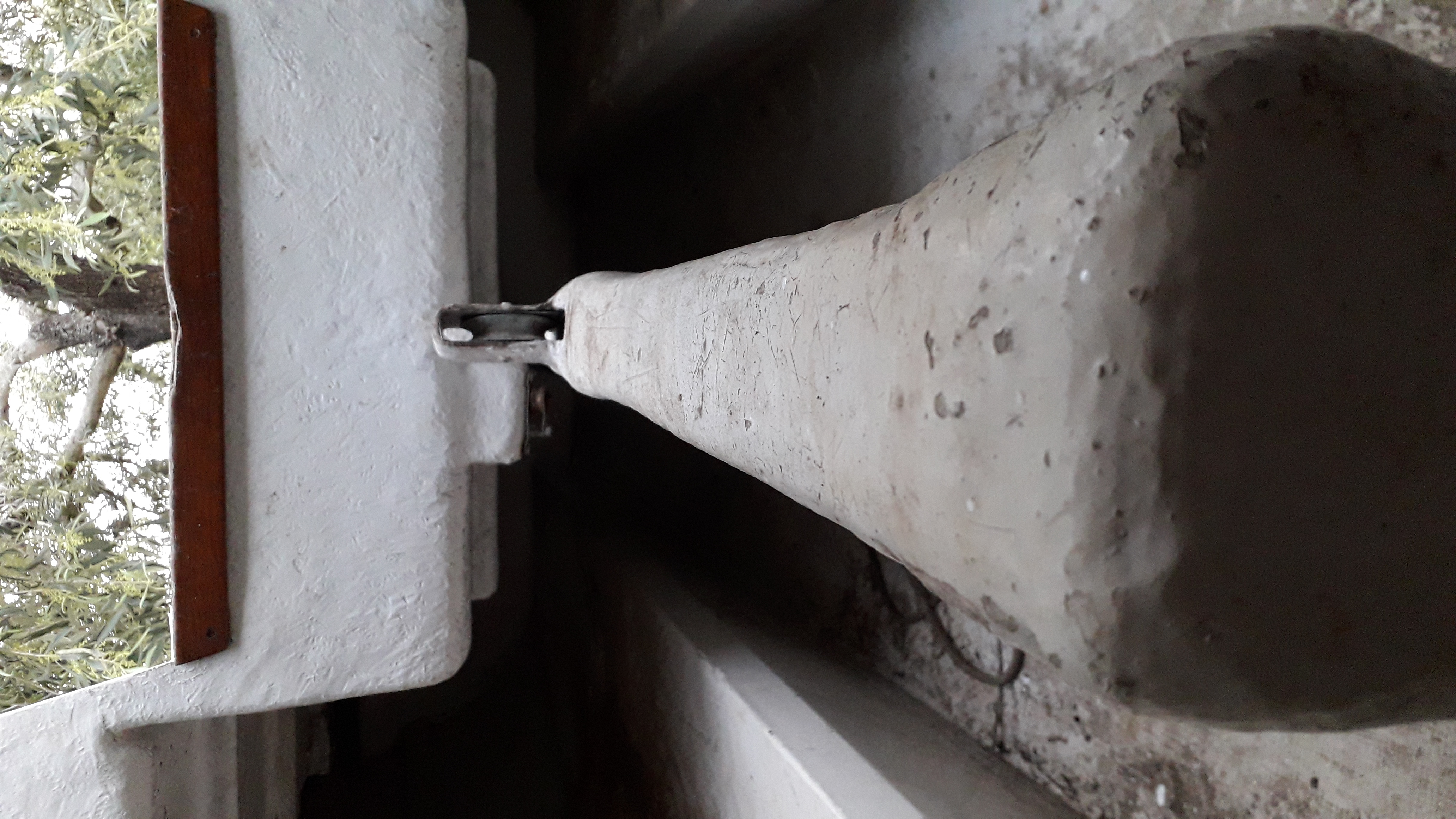

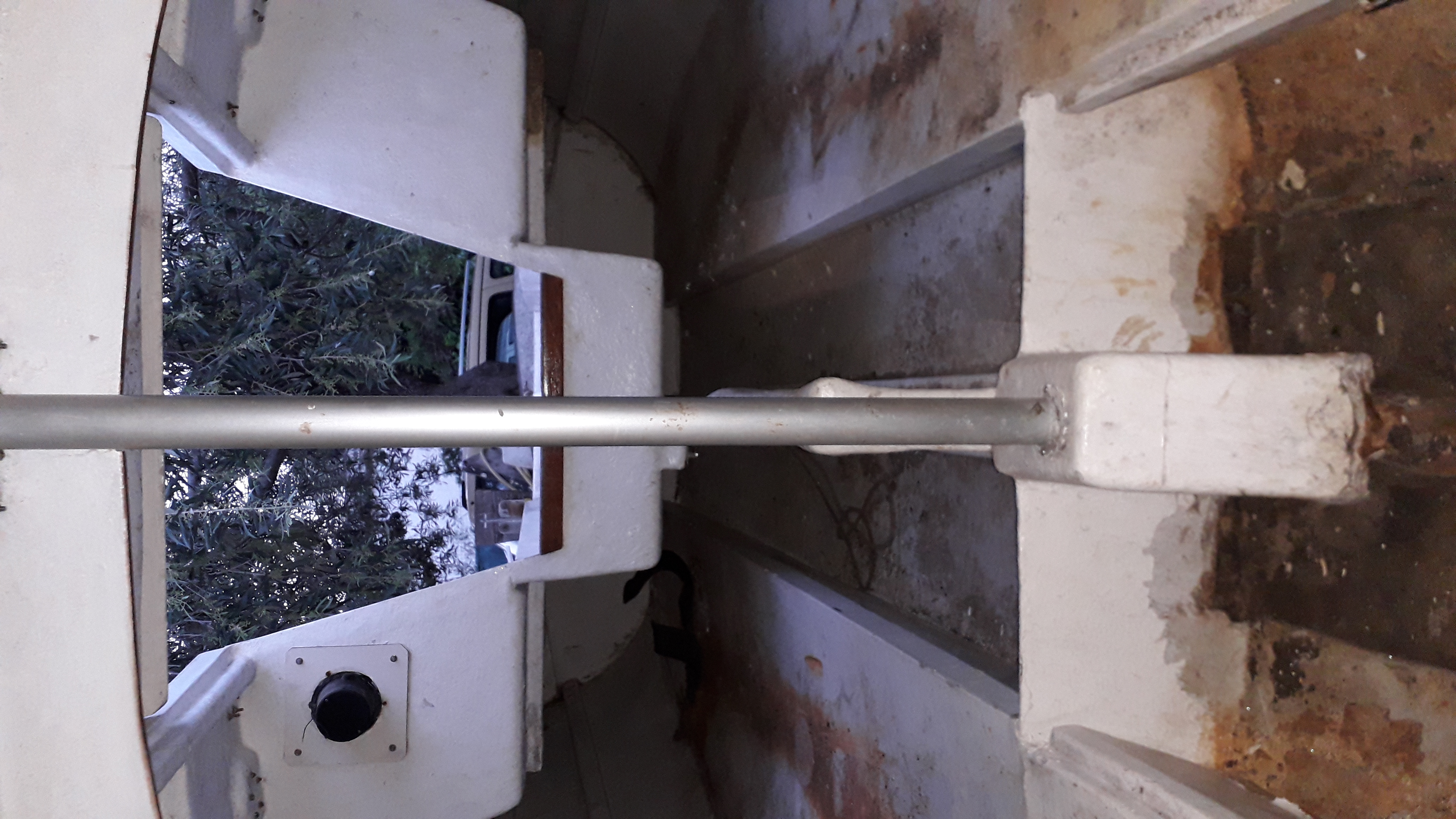

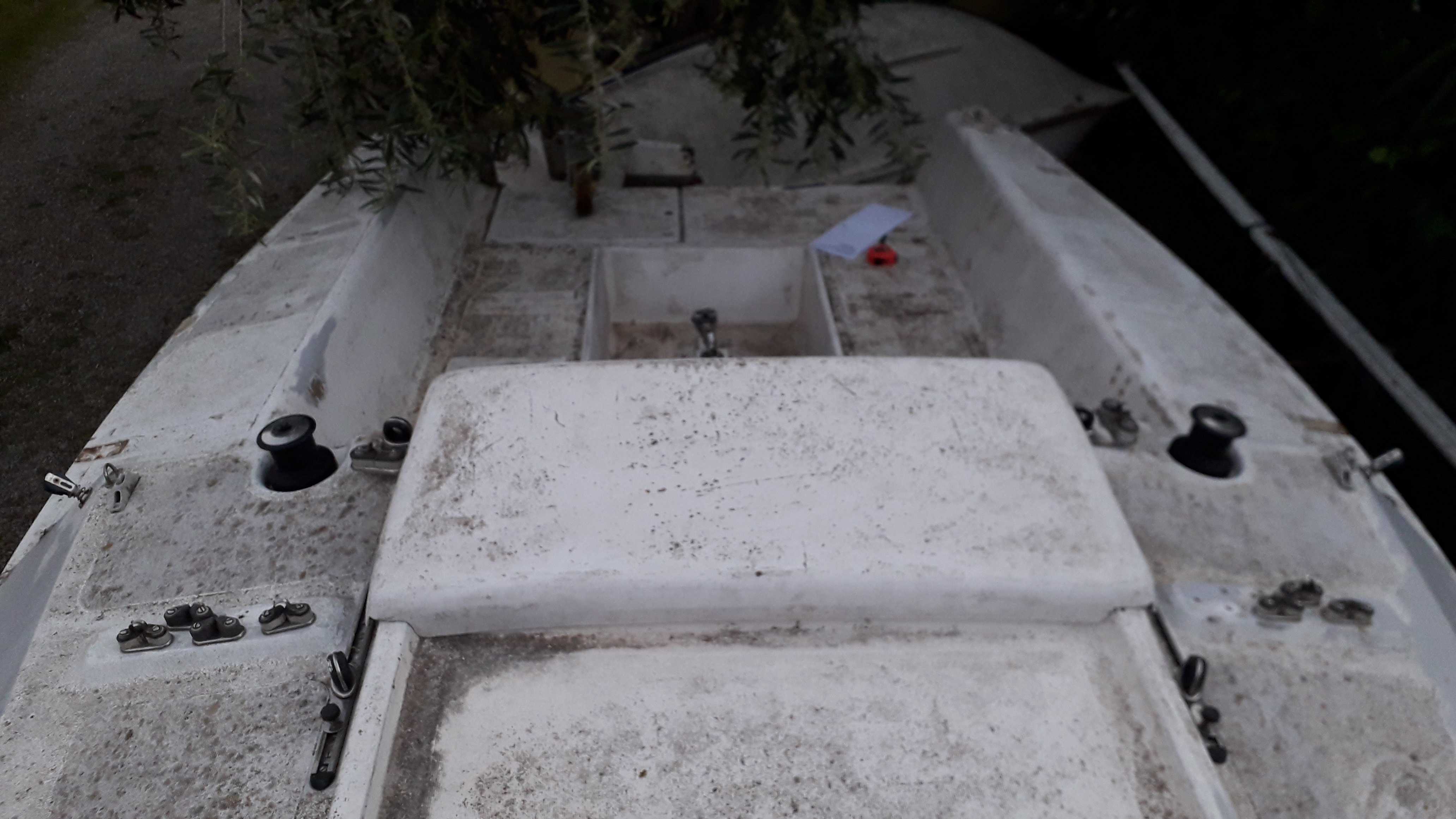

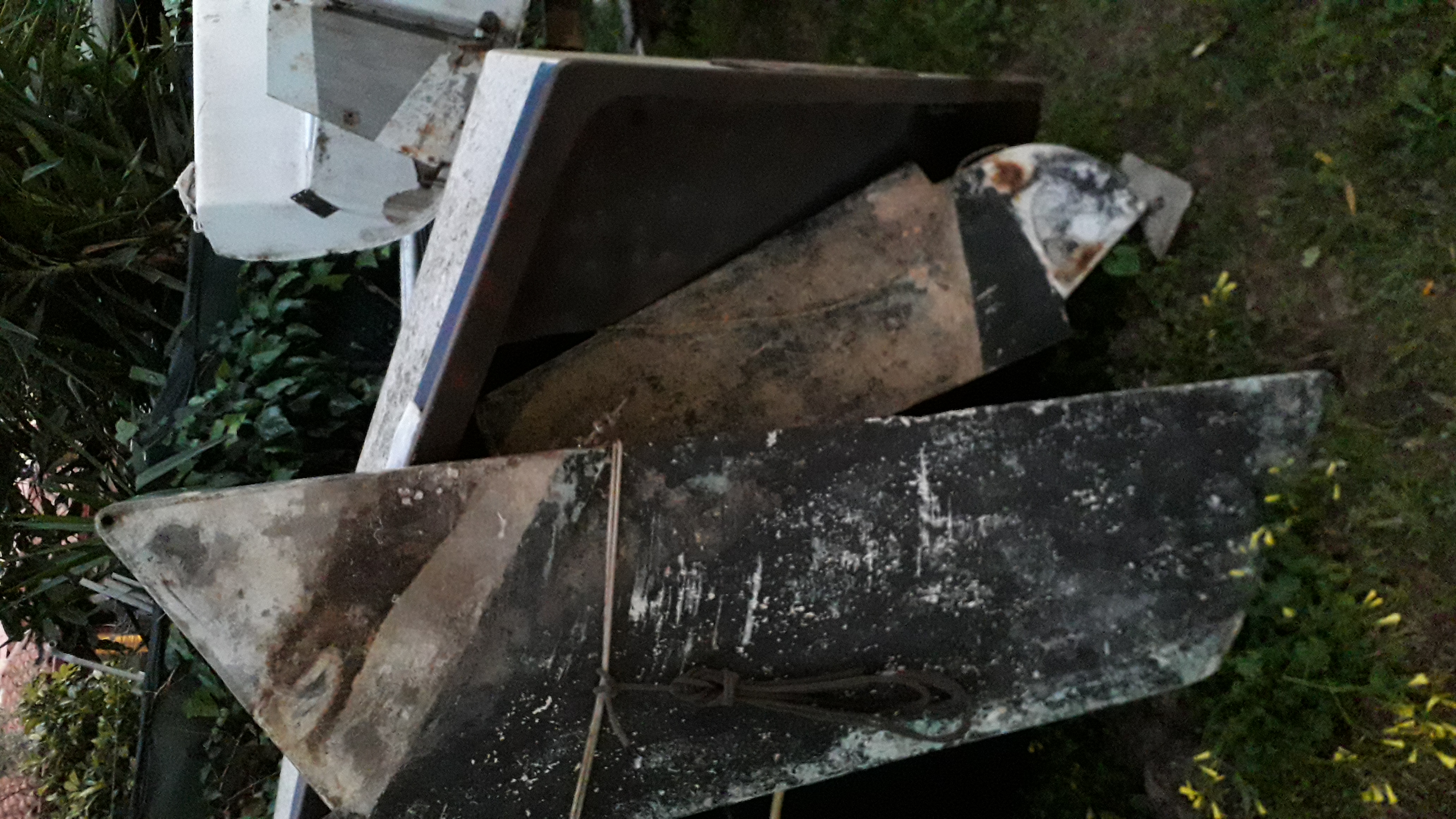

CASSA DERIVA & PARANCO DERIVA.
Alcune foto che illustrano la situazione.

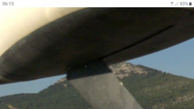

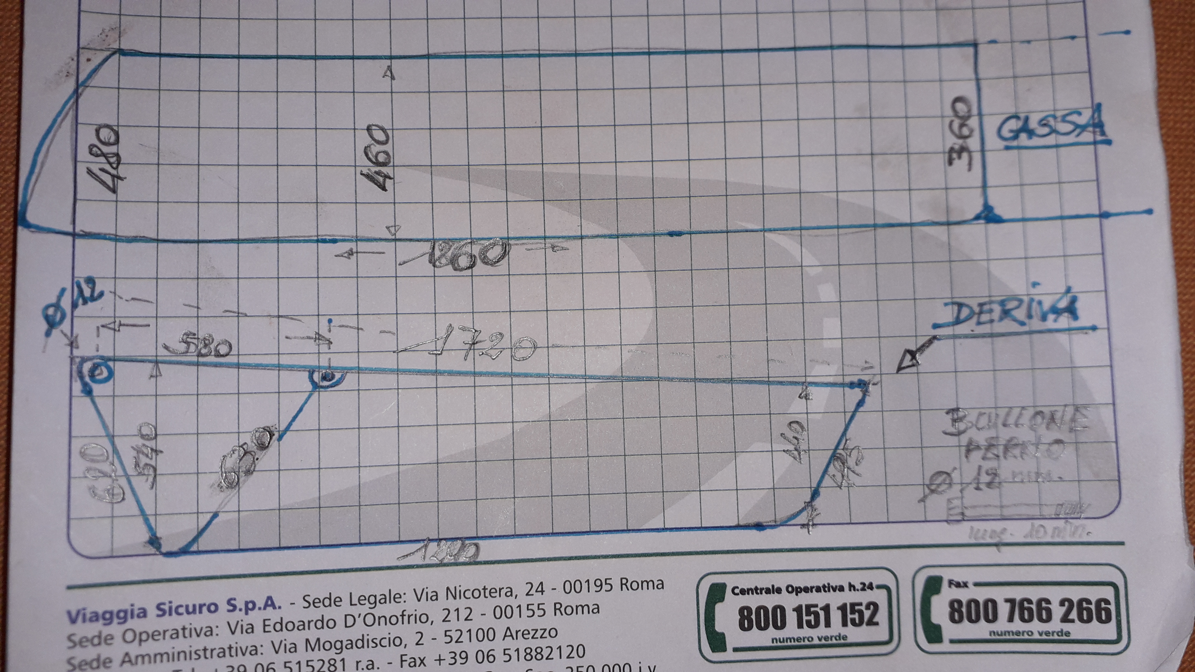

Gradirei confrontare dimensionamente e foto della cassa deriva e paranco suo sollevamento.
Dallo schizzo, ove ho riportato le rispettive quote (per inciso, le misure cassa le ho rilevate dall'interno fessura, supino sotto la barca), appare chiaro che non riesce ad accogliere in altezza la deriva. In sostanza, per averla a filo carena quando e' sollevata totalmente, dovrei aprire la sommita' della cassa e alzare di conseguenza le pareti, sino ad ottdnere la stessa altezza della lama di deriva in posiz orizzontale/chiusa.
 Oggetto del messaggio: Re: Recupero micropomo
MessaggioInviato: 07/04/2021, 9:35
Iscritto il: 25/03/2021, 14:10
Messaggi: 45

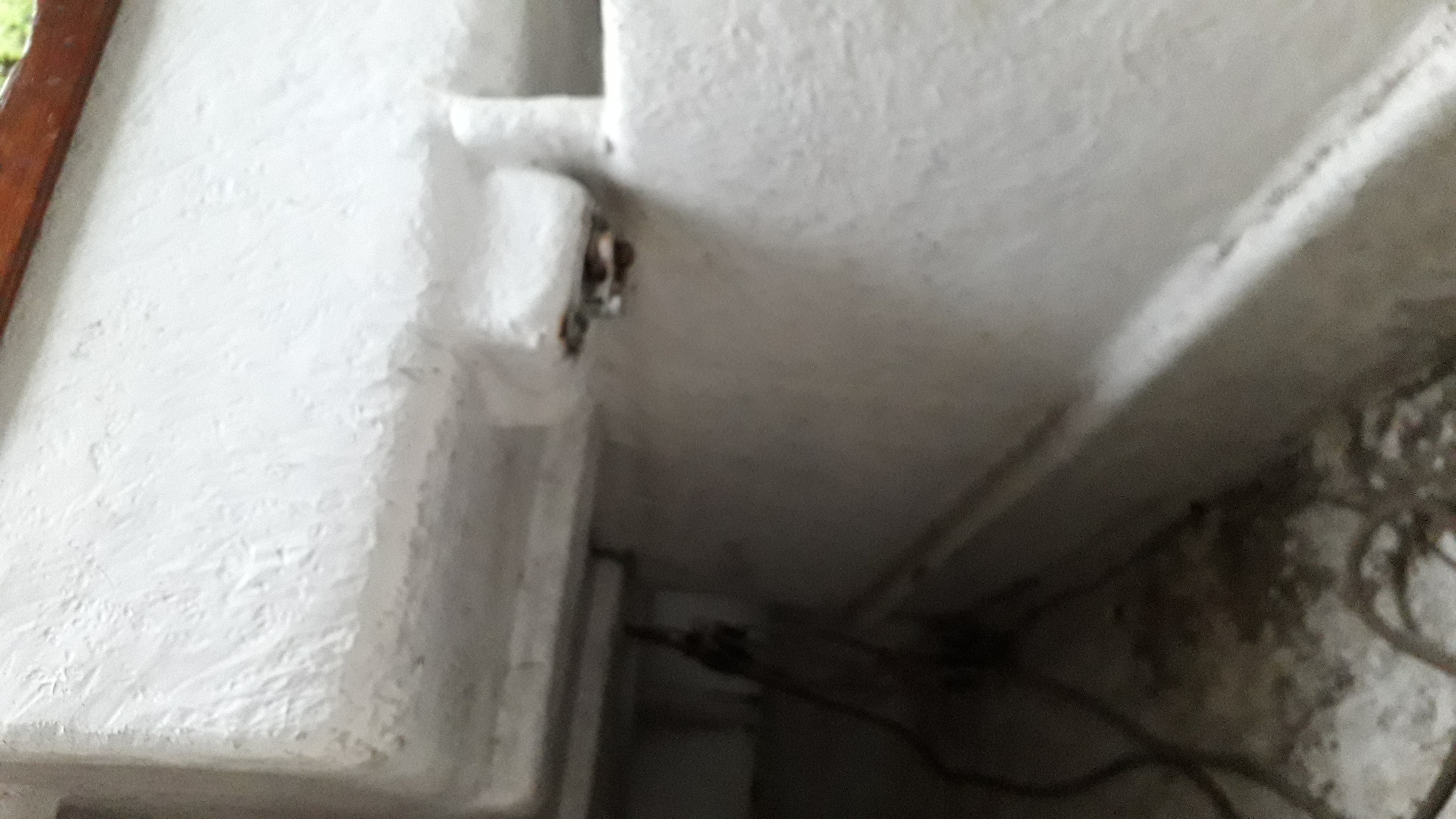

Analogamente, per il paranco.
Dalle immagini, si nota che la prima puleggia podiziknata esattamente sulla verticale del cavetto, risulta essere ststa resinata di sbieco perche' il paranco lavora sul lato di dritta, rispetto la cassa.
Penso che sarebbe piu' corretto se il tiro avvenisse linearmente all'asse longitudinale della cassa deriva.
Pero', in questo caso, non ci sarebbe piu' spazio per inalzare la cassa, al fine di contenere la derive, come spiegato nel msg precedente.
Come fare? Attendo suggerimenti dai micropomisti!
Grazie.
MessaggioInviato: 07/04/2021, 12:41
Messaggi: 3563
E certo che non l'accoglie tutta....
il regolamento di stazza prevede al punto 04.05.03 :
Il dispositivo di blocco nella posizione basculata\ retratta, deve essere fissato in una posizione che garantisca che la Barca passi il test di stabilità e che ci siano sempre almeno 0,20 metri sporgenti fuori dallo Scafo in caso di scuffia.
Lascia li ... e non toccare.

Pero' con tale sporgenza c'e' qualche difficolta' nelle operazioni di varo d alaggio.
Pensiamo a cosa accade quando avviene trascinata sui rulli del rimorchio, sulla spiaggia o sui rulli d'alaggio, etc.
Un compromesso accettabile?
