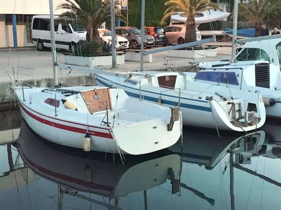

intendi questo micropomo con spiaggetta accanto ad uno stag18?
micropomo_spiaggetta.jpg [ 94.63 KiB | Osservato 4489 volte ]
una scelta molto discutibile...
a parte il fatto di aver rinunciato al timone basculante appeso a poppa e averlo appeso sotto... (a quel punto anche la deriva mobile non serve piu'...)
non puoi piu' usare la scaletta a scomparsa del micropomo (che e' fantastica...)
nella spiaggetta ti trovi il fuoribordo in mezzo alle scatole...
insomma non so quanto ci ha guadagnato chi l'ha fatto... avra' avuto i suoi motivi, ma io non li comprendo.

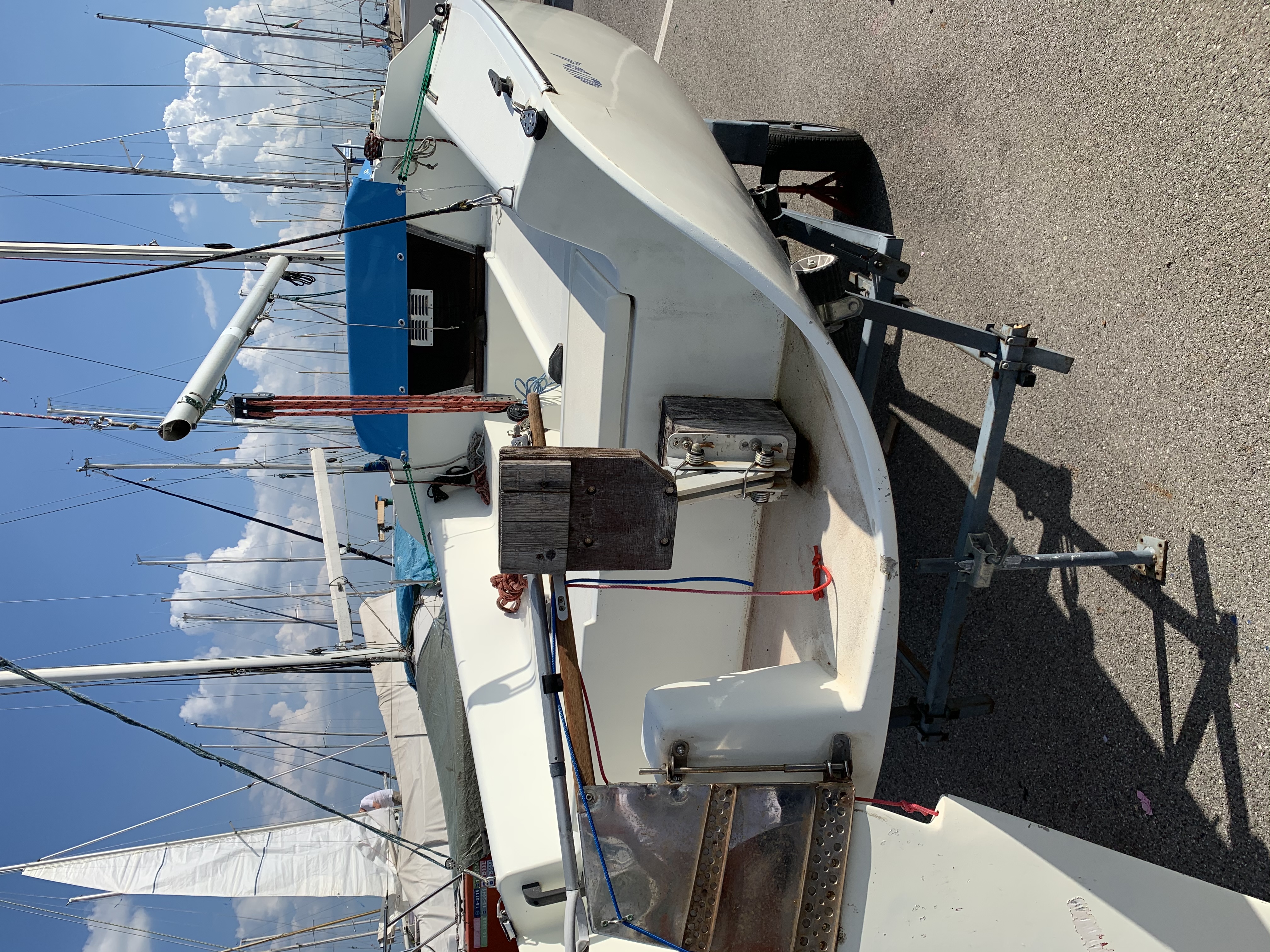

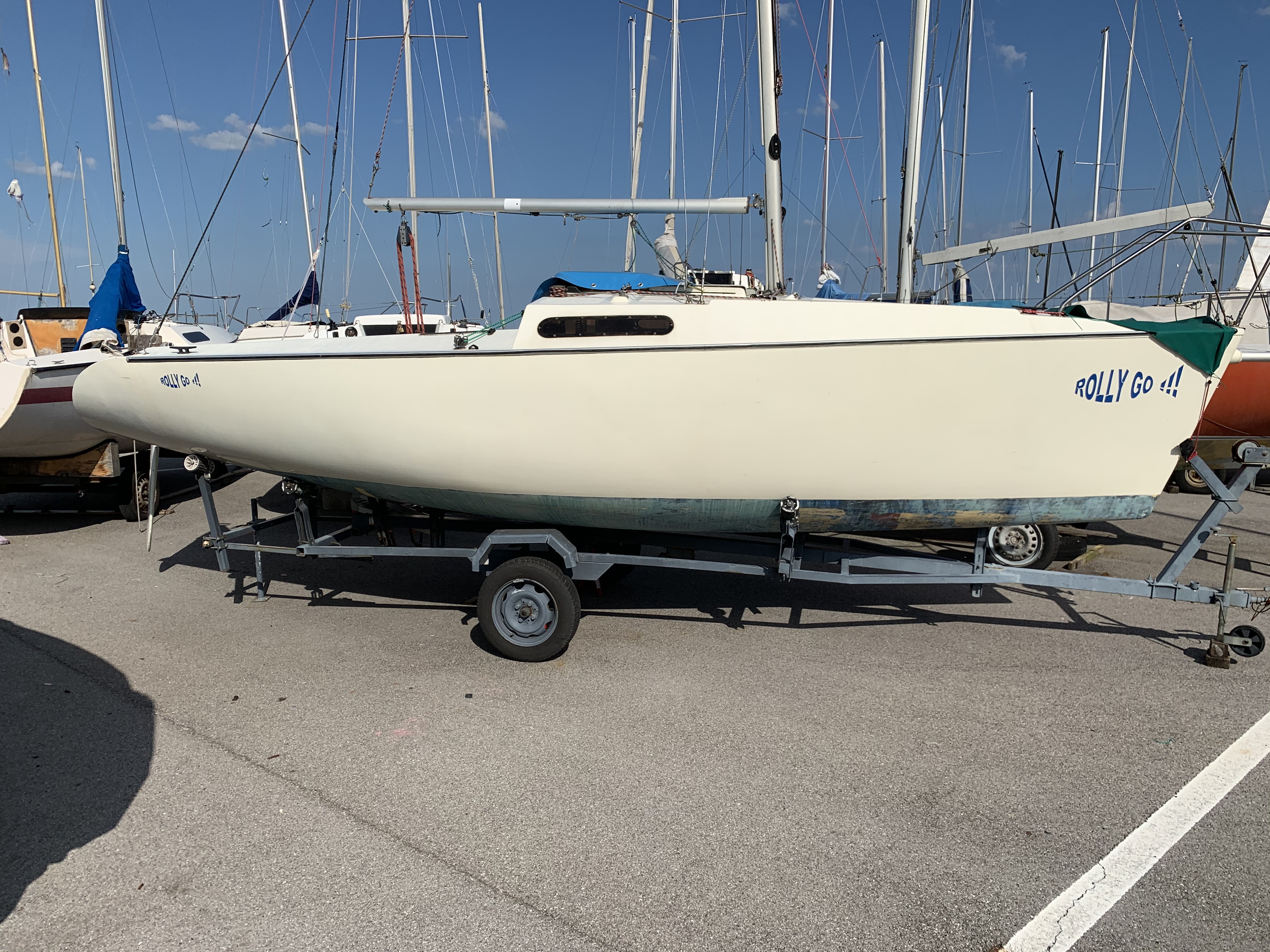

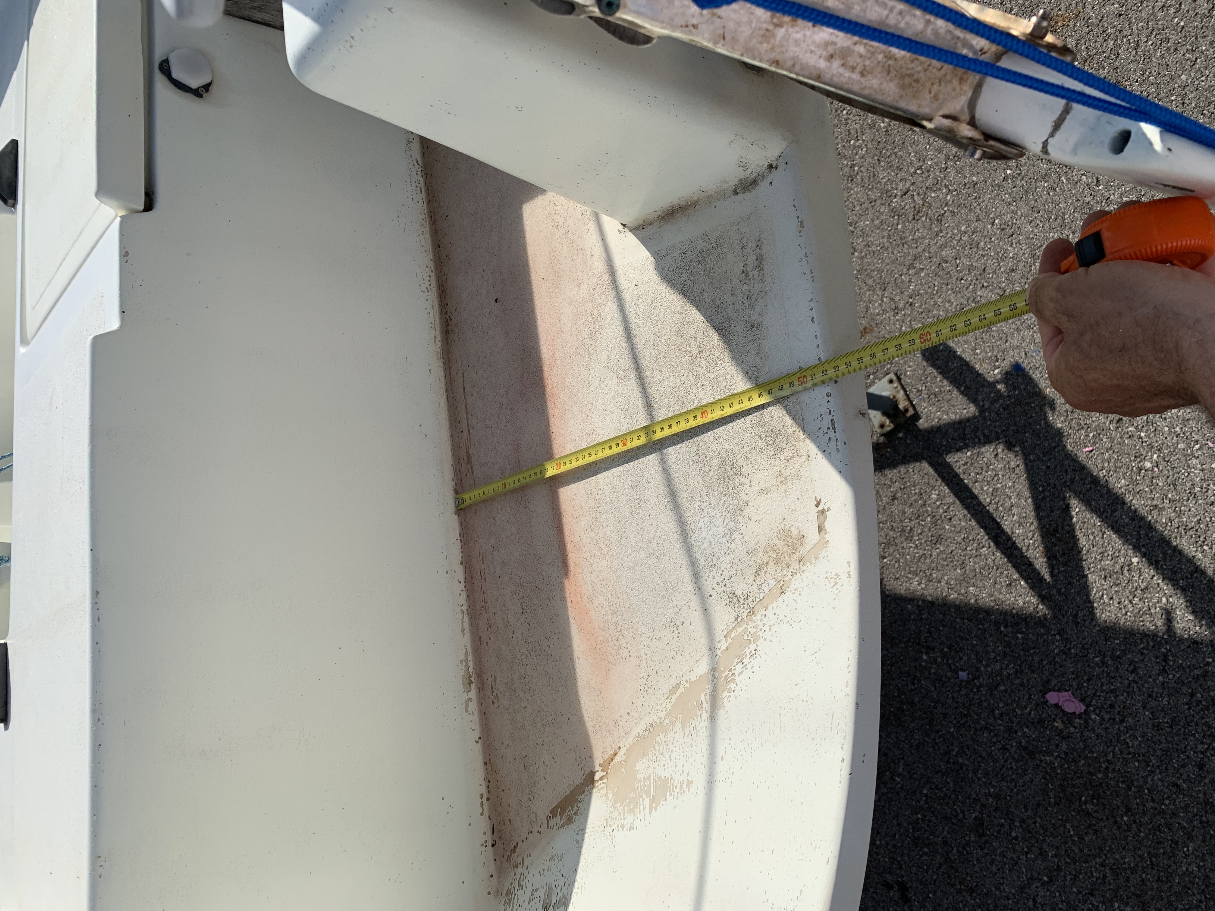

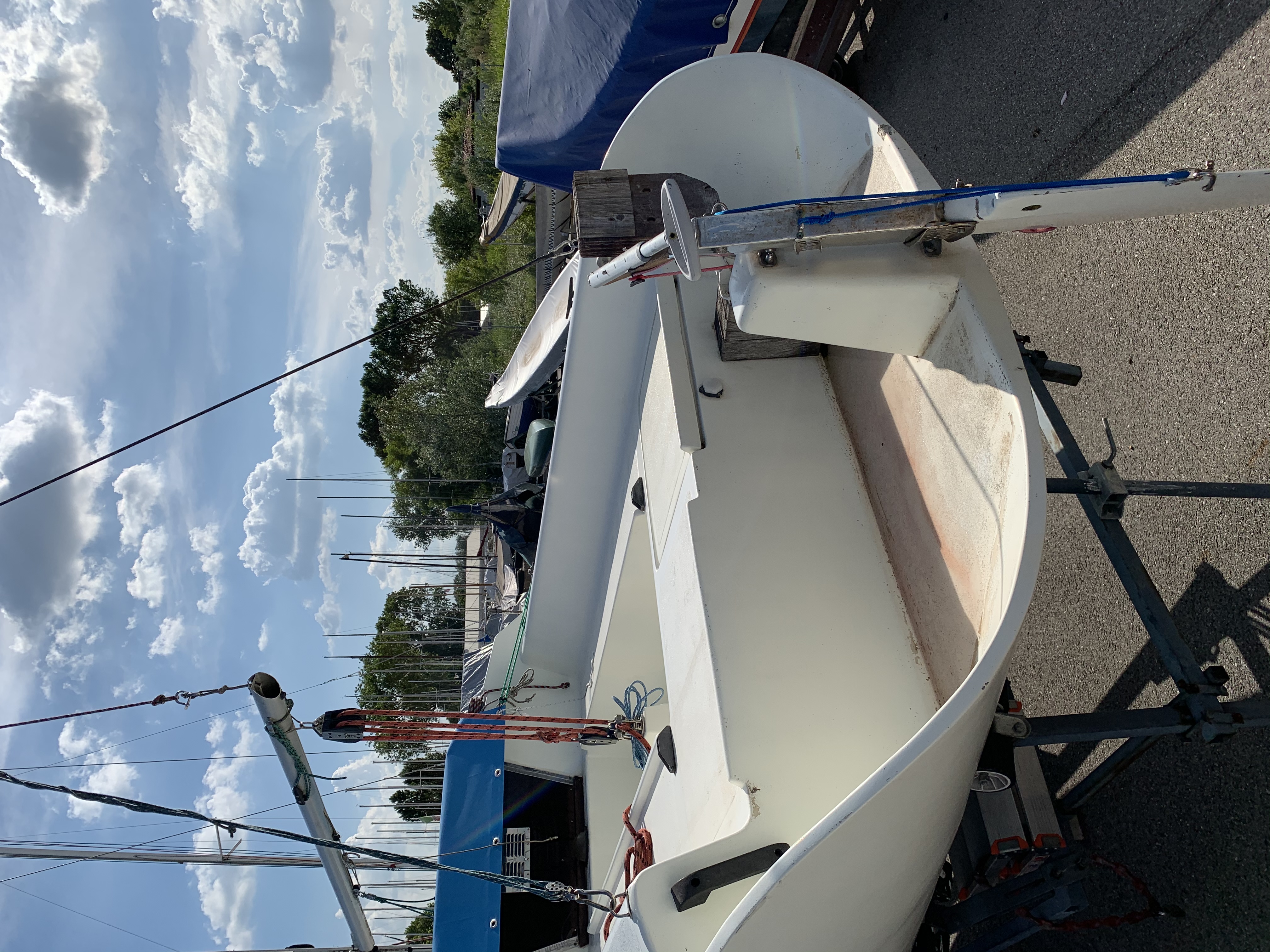

Questo è il micropomo che c'è al nostro circolo la lunghezza sul metro non si vede ma sono cm.50.
EFC1CC21-08ED-4622-8C65-416E67DB2B46.jpeg [ 4.05 MiB | Osservato 4456 volte ]
8924AB25-FDC5-44A3-9947-379F7712DC7E.jpeg [ 3.57 MiB | Osservato 4456 volte ]
77A286AB-01C5-4EF7-952A-CB7266DBBCB0.jpeg [ 3.52 MiB | Osservato 4456 volte ]
22AD96BD-0520-4B4E-899C-FFC13521A5F0.jpeg [ 4.13 MiB | Osservato 4456 volte ]
