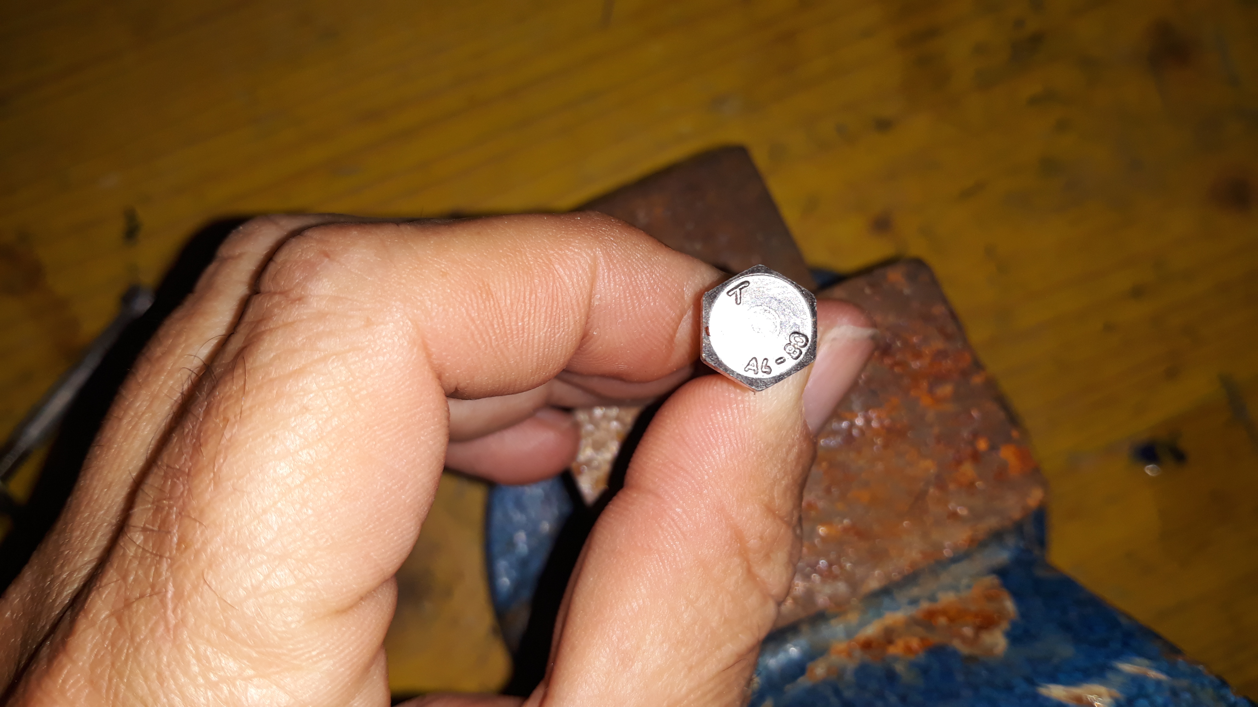

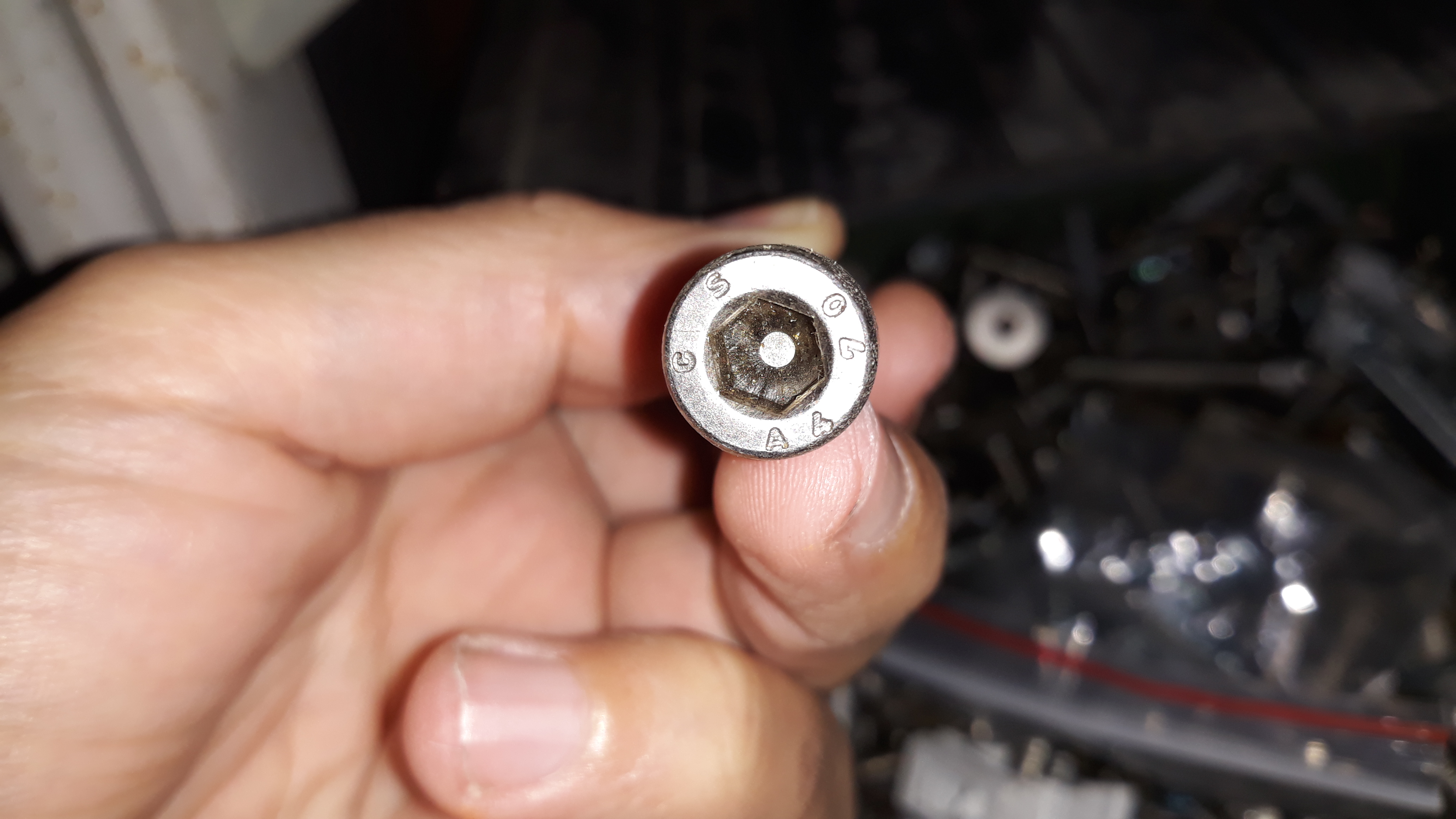

Ero troppo curioso e sono andato a vedere i miei buloni.
Sono A4...ma ne ho anche tanti A2 . A5 non pervenuti.

4 il bullone della deriva l ho sostituito perché piegato e non di poco...ovviamente con un acciaio inox da 8 mm ma...e chi c ha mai letto sulla testa. Appena possibile ci metto un occhio ma perché è così importante ? Costa poche monete basta cambiarlo ogni due o tre anni se non va.
E' importante perchè gli acciai inox soffrono di tensocorrosione in presenza di cloro ( e nel sale marino c'è...)
e il risultato è una rottura fragile senza preavviso...
Effettivamente una sostituzione preventiva ogni due tre anni dovrebbe mettere al riparo da questo problema qualsiasi acciaio inox hai usato...

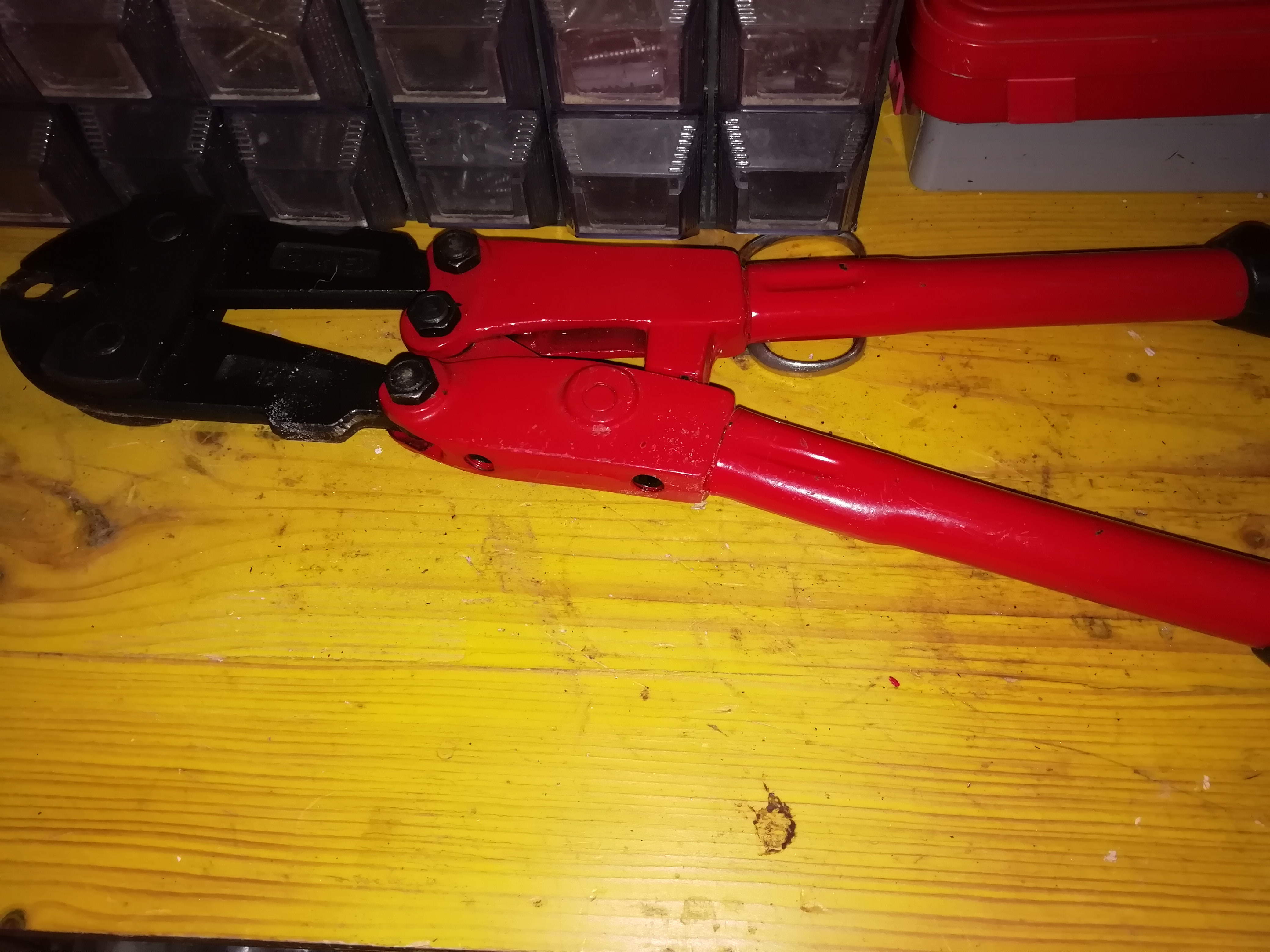

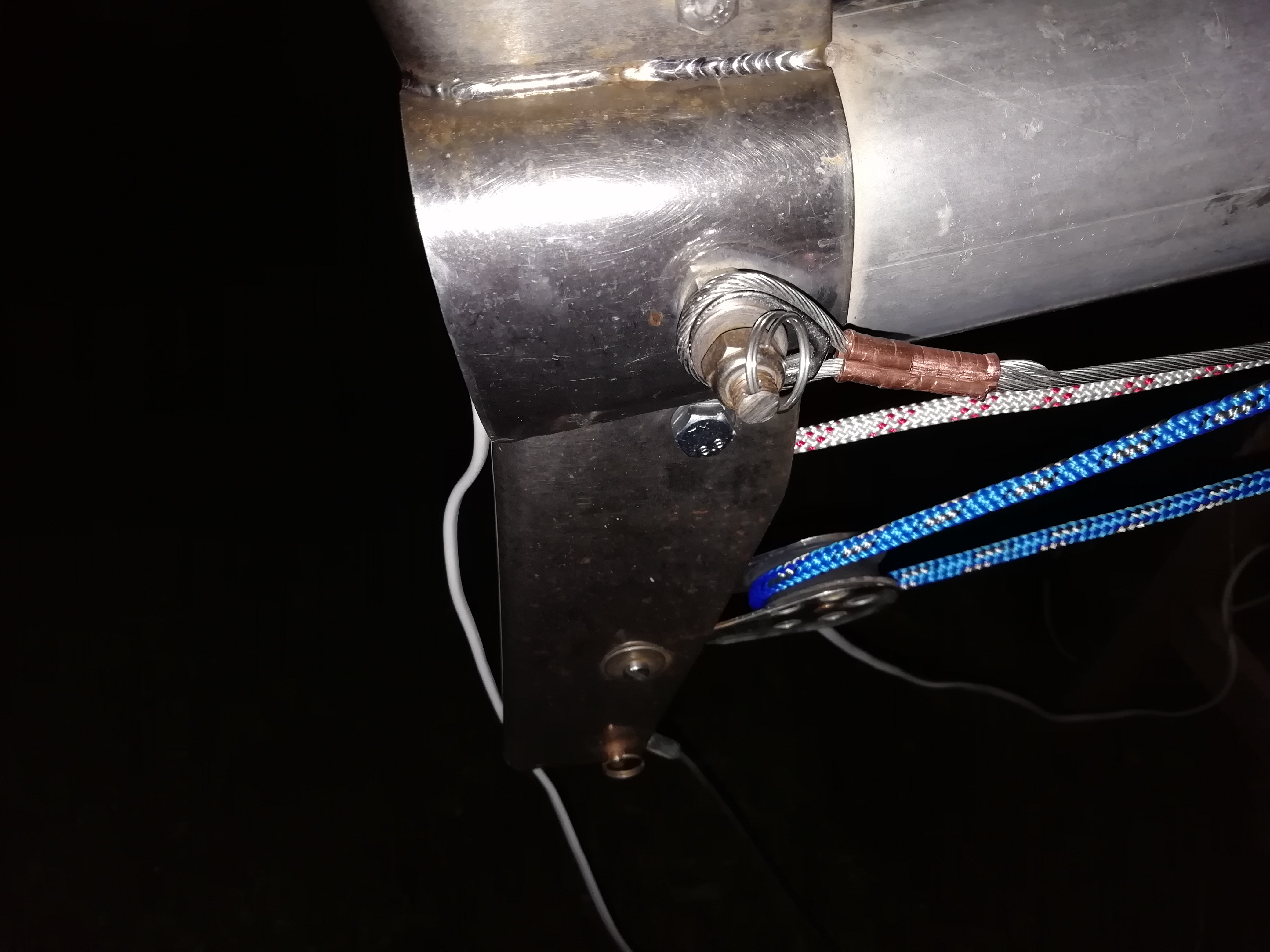

Lavori un po a rilento ma vado avanti. Questo è il momento di rifare tutte le sartie. Prima volta che mi cimento in impiombatura a freddo con pinza dedicata e redance. Esteticamente posso certo migliorare ma alla fine è venuto fuori un lavoro efficace. Foto brutte ma esaustive. Mooooolto economico...se confrontato con il rigger di zona che prende 20 euro l una senza sconto

se posso chiedere, dove hai trovato la pinza dedicata e le redance? .. e quanto costa?
Poi, come viene fissata la redancia sul perno? dalla foto sembra che possa "scappare" fuori dalla sede...
