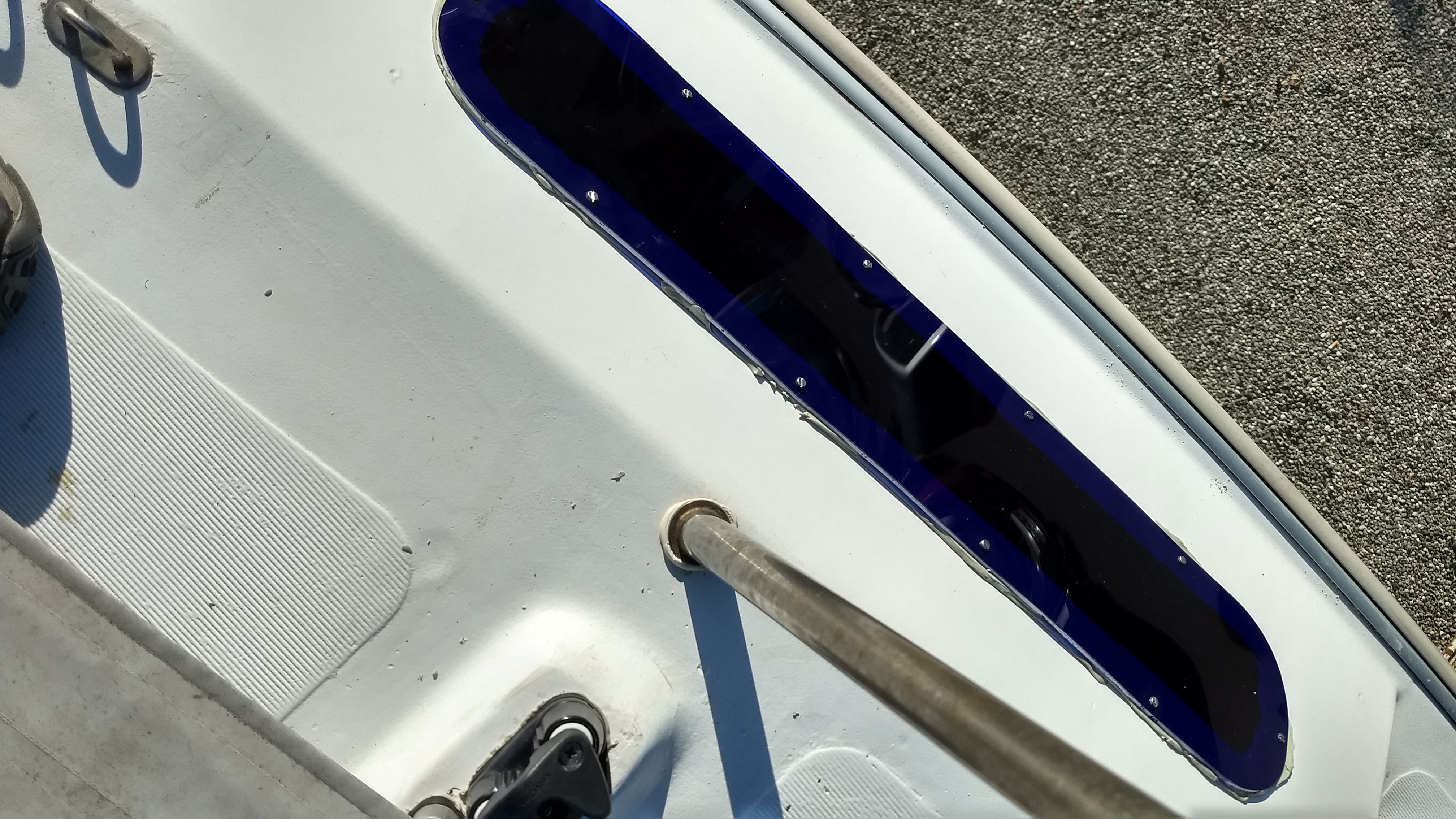

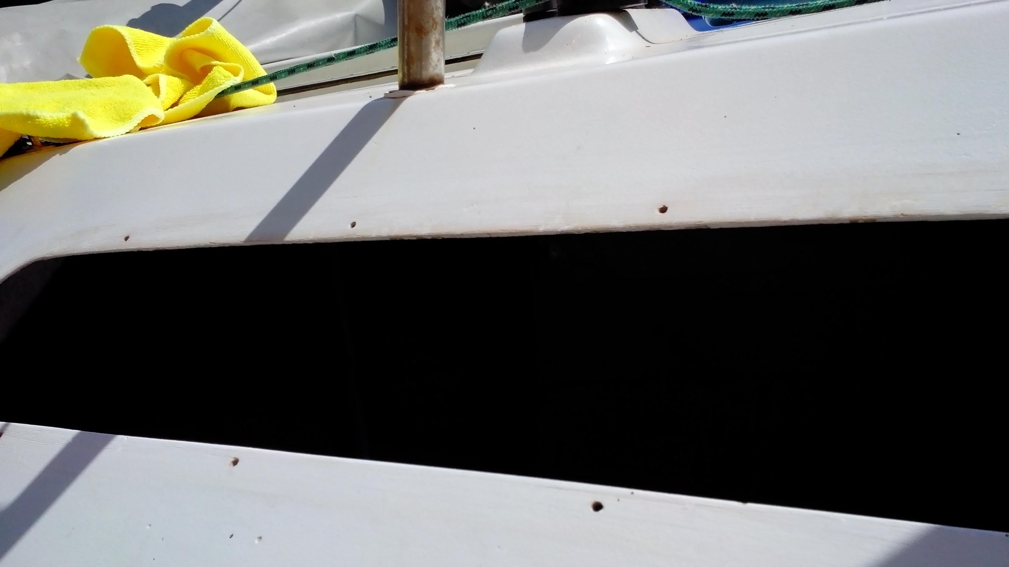

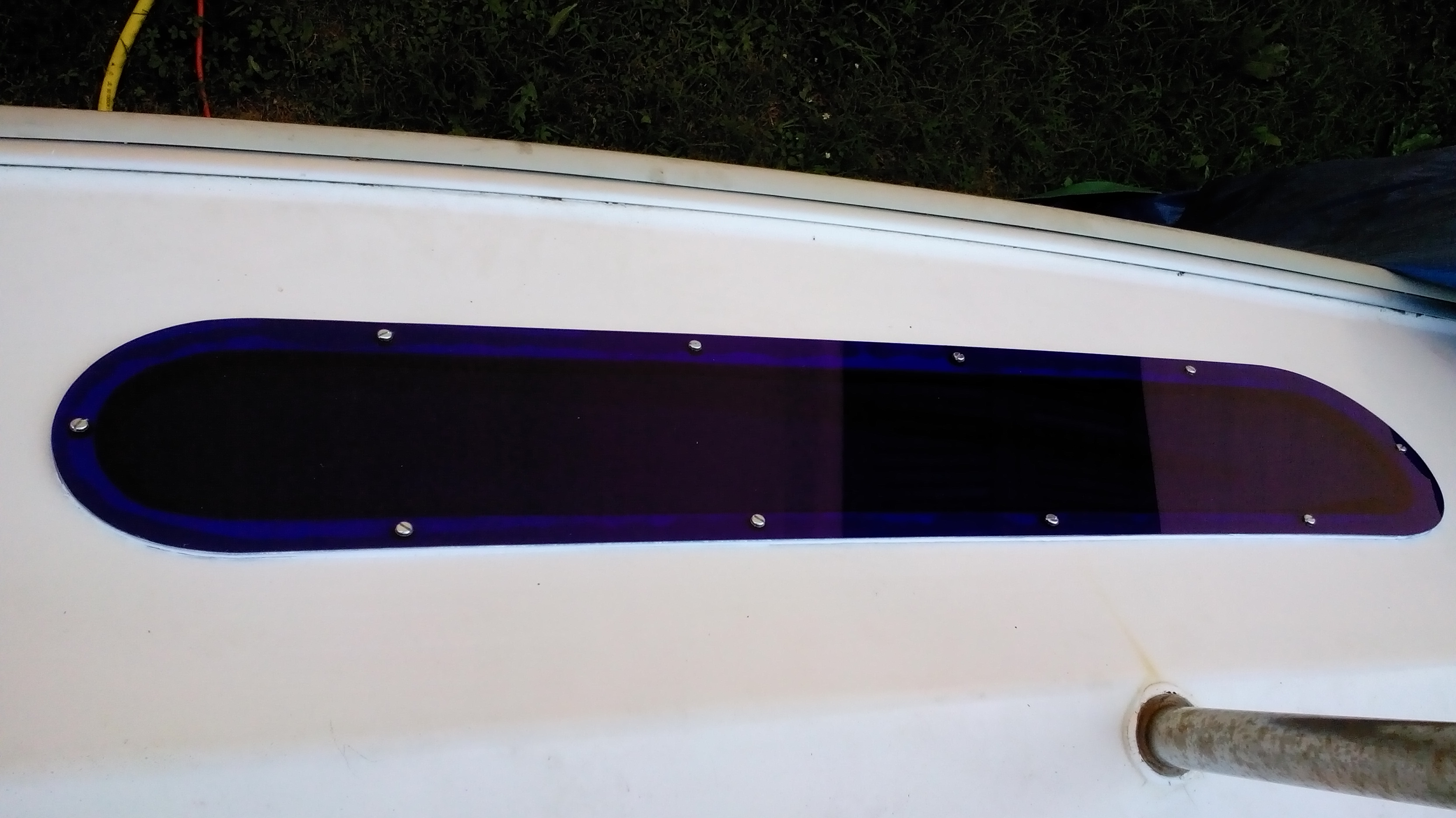

Ciao a tutti, io posso riportare la mia piccola esperienza sia con il Sika (anti UV) che con il butile.
Il mio "vetro" però è in Plexiglass (polimetilmetacrilato) e non policarbonato.
Nella primavera del 2016 ho montato i finestrini in plexiglass nuovi, me li sono fatti fare con pochi soldi da un produttore di manufatti vari in plexi di Rho (in quell'occasione mi feci fare anche il tambuccio). Ho chiesto anche una cornicetta interna a fare da "controflangia".

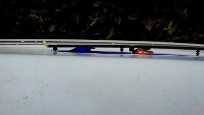

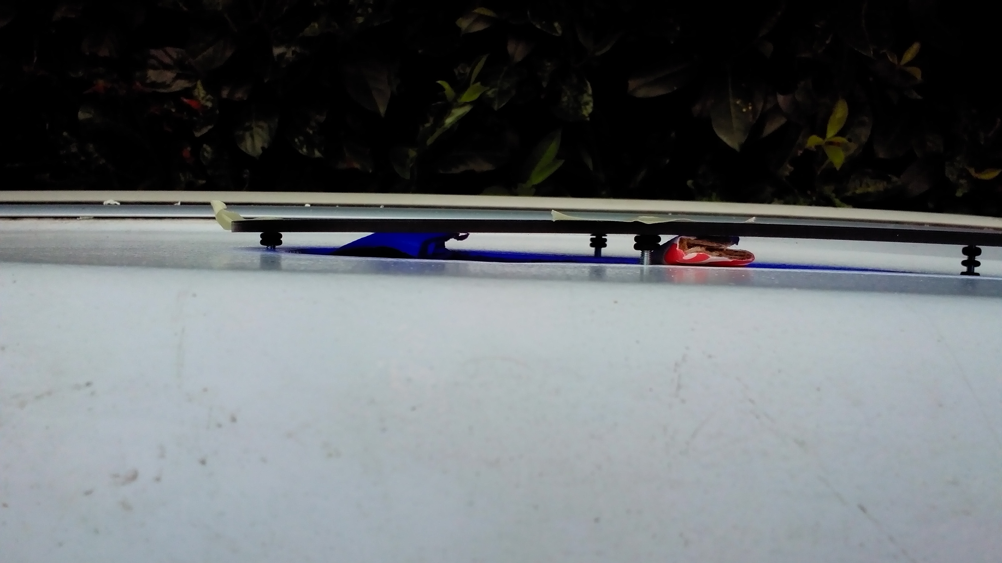

Prima di mettere il Sika ho interpossto degli O-ring tra il vetro e la tuga per lasciare quei 3-4 mm di spazio necessari per il Sika.
Il lavoro esteticamente si presentava bene (considerando che con le mani sono una frana totale) e ha tenuto bene l'acqua per tutta l'estate.
Nella primavera successiva però la cosa non funzionava più: il Sika si era indurito e l'acqua filtrava.
Così mi sono deciso a smontare daccapo il tutto, pulire bene e scartavetrare i bordi, per provare il BUTILE.
Esteticamente forse non è un granché, occorre magari dargli una "aggiustatina" ogni tanto con una spatolina, ma di certo non mi è entrata più una goccia d'acqua. Ho notato che il butile mantiene intatte le sue caratteristiche di morbidezza, flessibilità e "appiccicosità". Questo permette di assorbire elasticamente le deformazioni mantenendo in qualche modo collegate le due parti e garantendo impermeabilità. Ho abbondato con le spessore naturalmente. Credo che anche la cornice interna dia il suo bel contributo.
Ho usato il butile anche per impermeabilizzare le viti passanti dell'attrezzatura di coperta, praticando prima uno svaso nella vetroresina, proprio come descrive questo video:
https://www.youtube.com/watch?v=4Upksj19lyU&t=49s
Adesso sono alla seconda estate e da nessuna di queste parti entra l'acqua. Dita incrociate....!!
Allego di seguito delle foto che ritraggono la prima riparazione col Sika e la seconda col butile (forse saranno in ordine inverso). Spero siano utili.
Metto anche un PDF con lo schizzo della cornice e del finestrino che ho usato per farmi fabbricare i pezzi dal "plexi-vetraio".
Oblo.pdf [313.86 KiB]
Scaricato 407 volte
Commento file: Butile (prima di rifinire). Non serve mascherare!
IMG_20170610_185711541_HDR.jpg [ 3.42 MiB | Osservato 14926 volte ]
