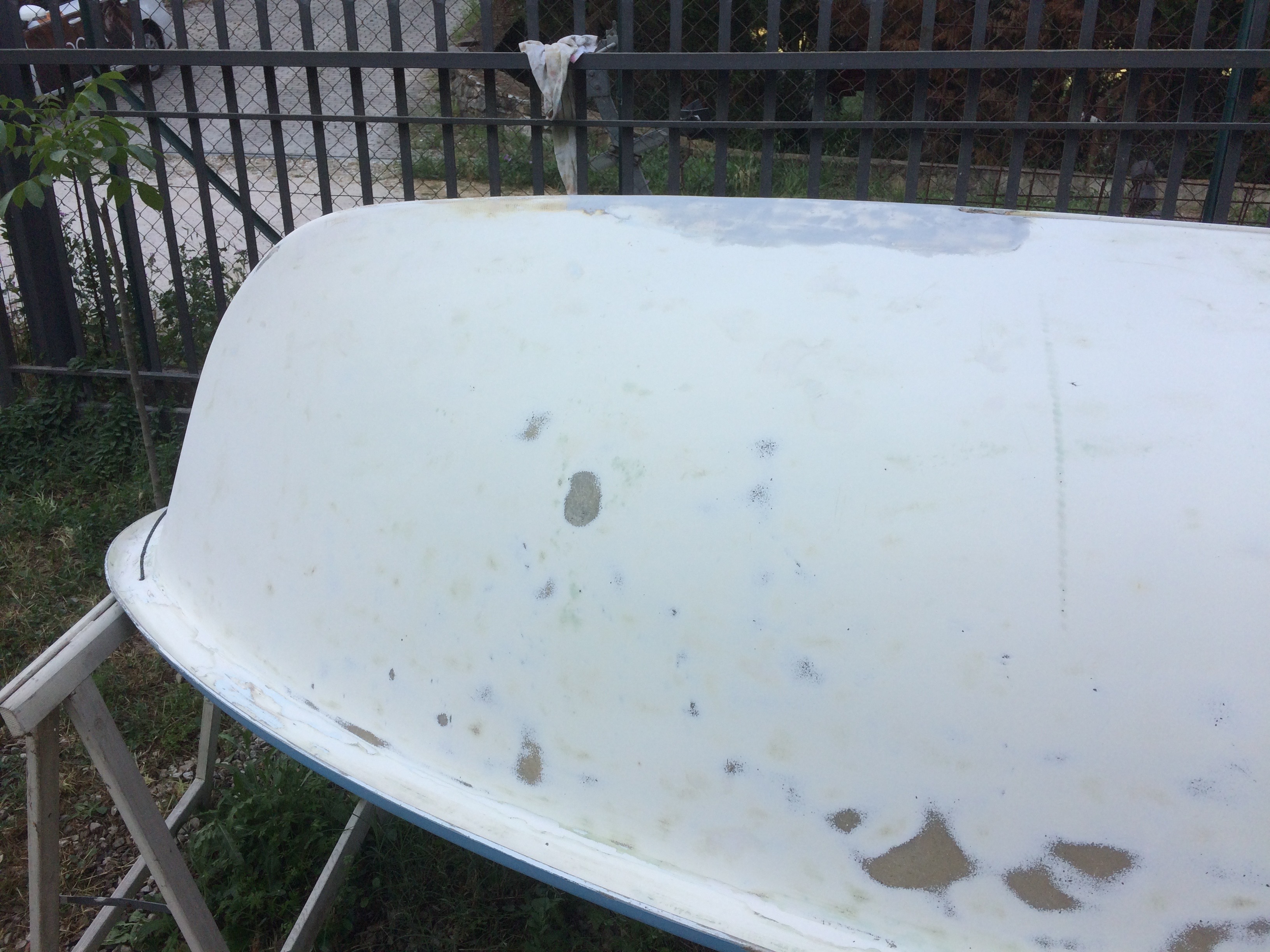

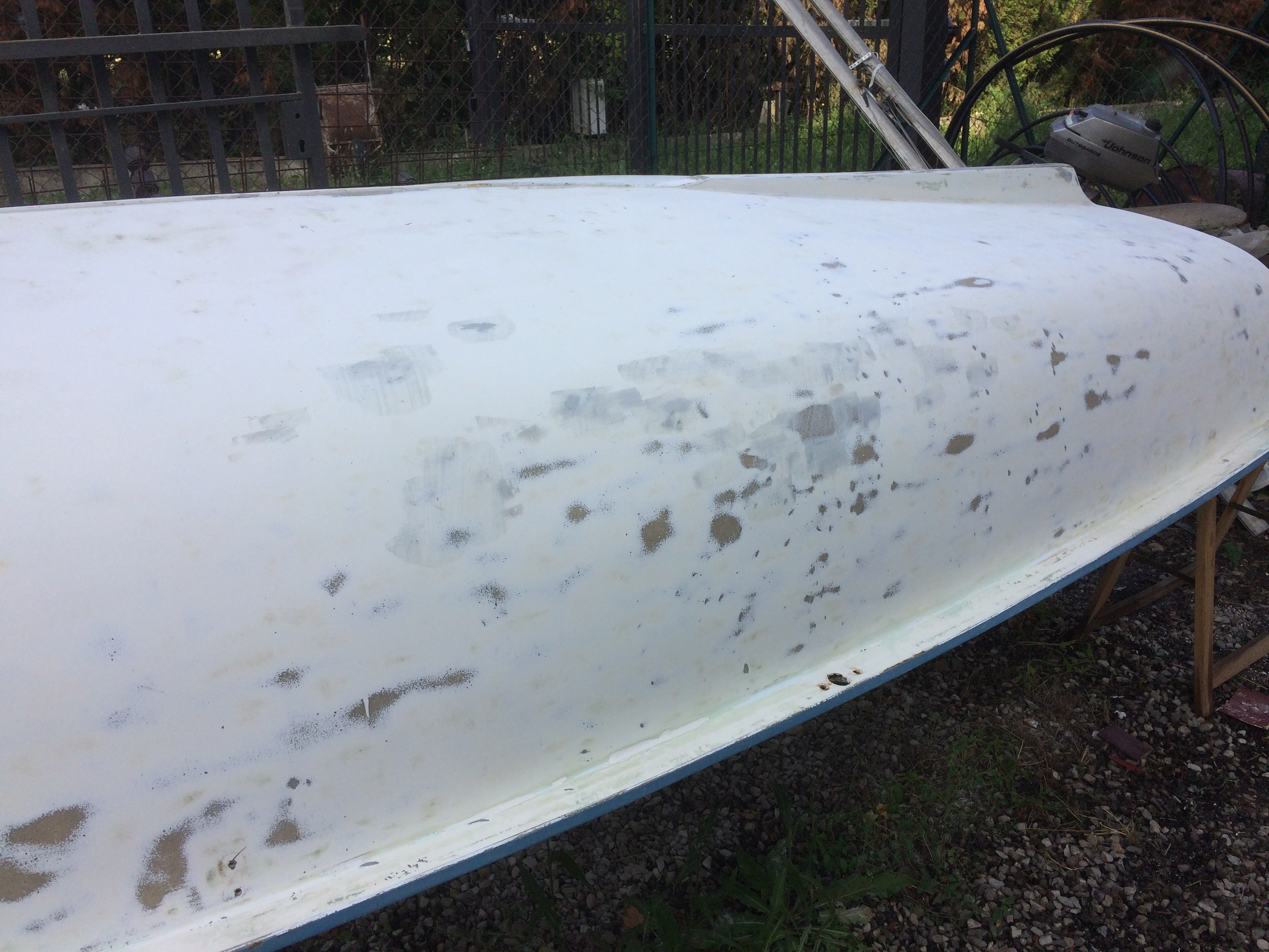

Quindi ho preso la cosa ancora più di petto: scartatrice, carta del 140 (quella con il ghiaino attaccato per intendersi), e dopo ore ed ore di levigatura ho rimosso tutta la vernice che era stata data e in alcuni punti anche più.
IMG_3755.jpg [ 1.49 MiB | Osservato 8743 volte ]
IMG_3754.jpg [ 1.58 MiB | Osservato 8743 volte ]

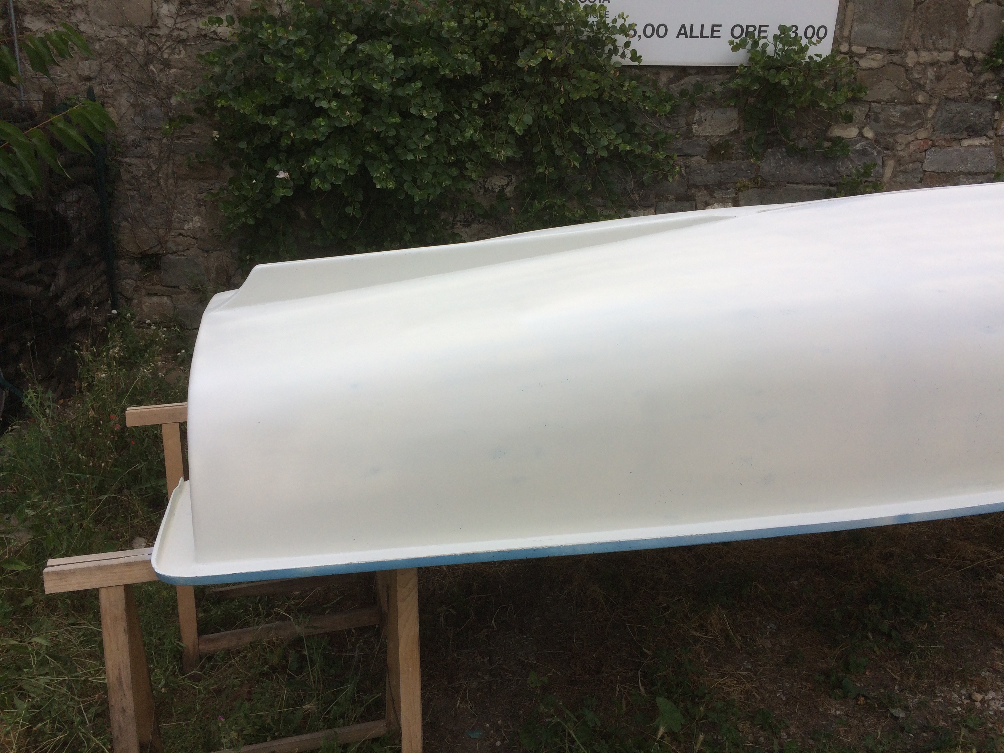

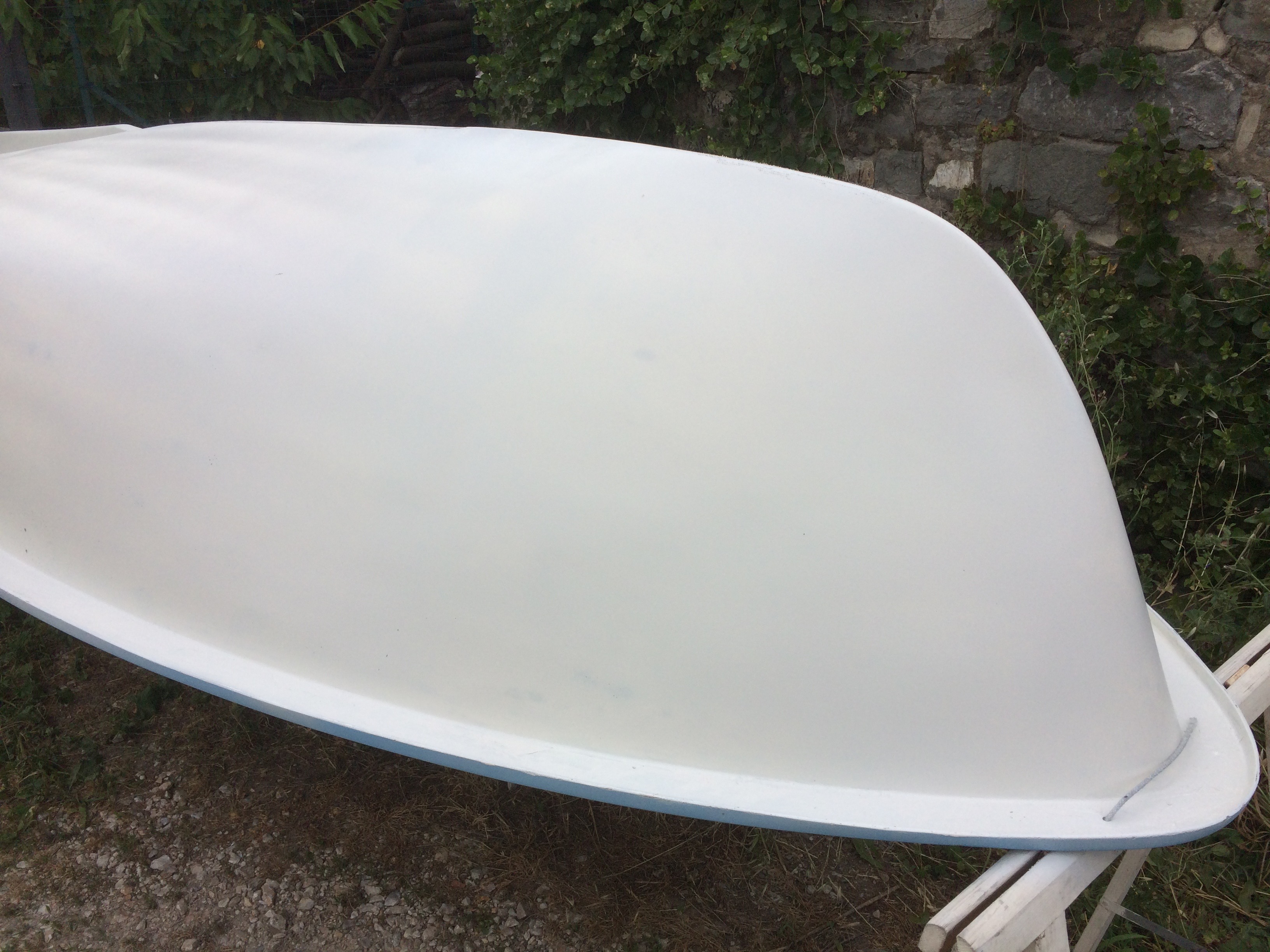

Poi due mani di primer (l'epoxyprimer della Cecchi), questa è la prima mano la seconda l'ho data di colore blu.
IMG_3757.jpg [ 1.46 MiB | Osservato 8743 volte ]
IMG_3756.jpg [ 1.65 MiB | Osservato 8743 volte ]

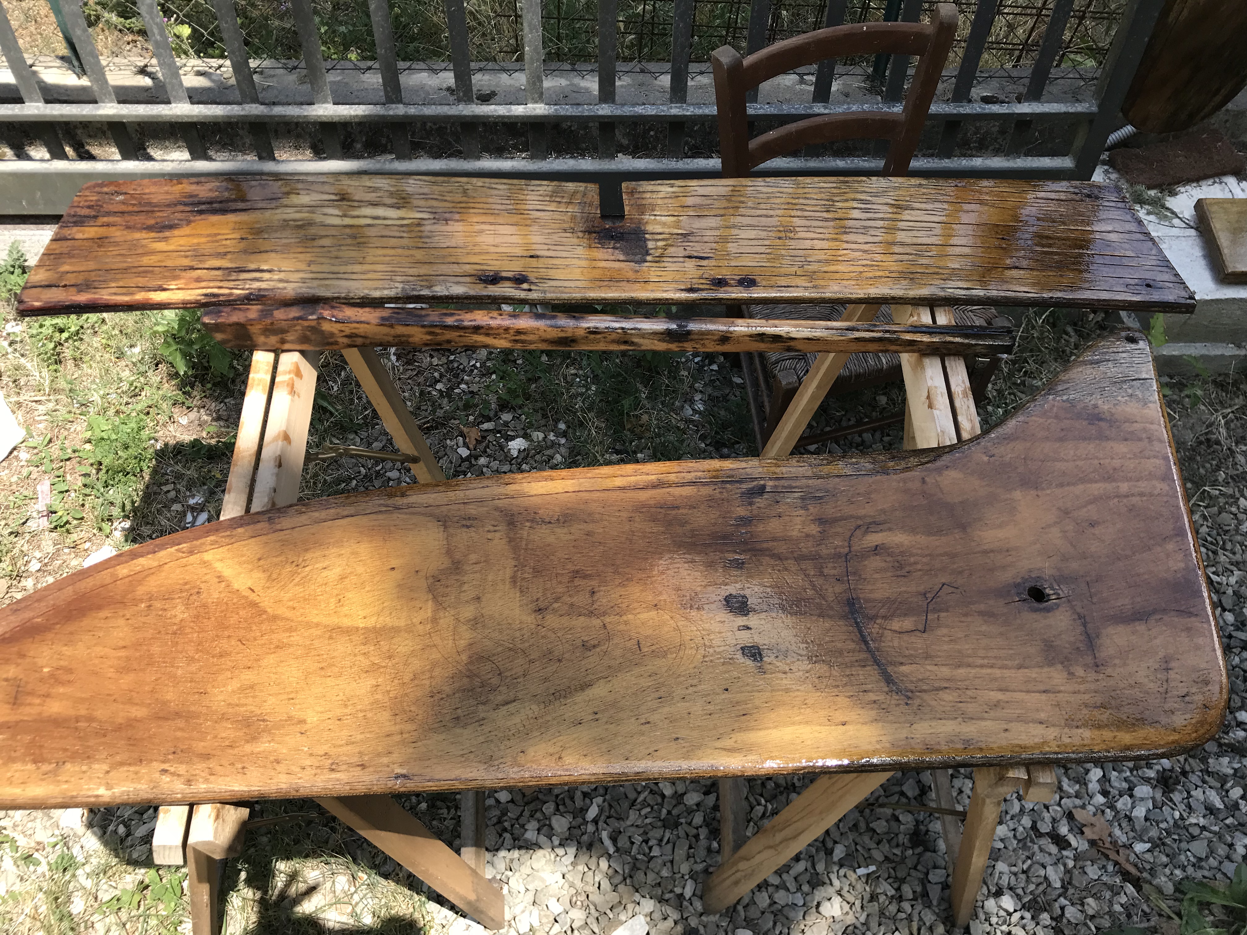

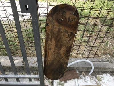

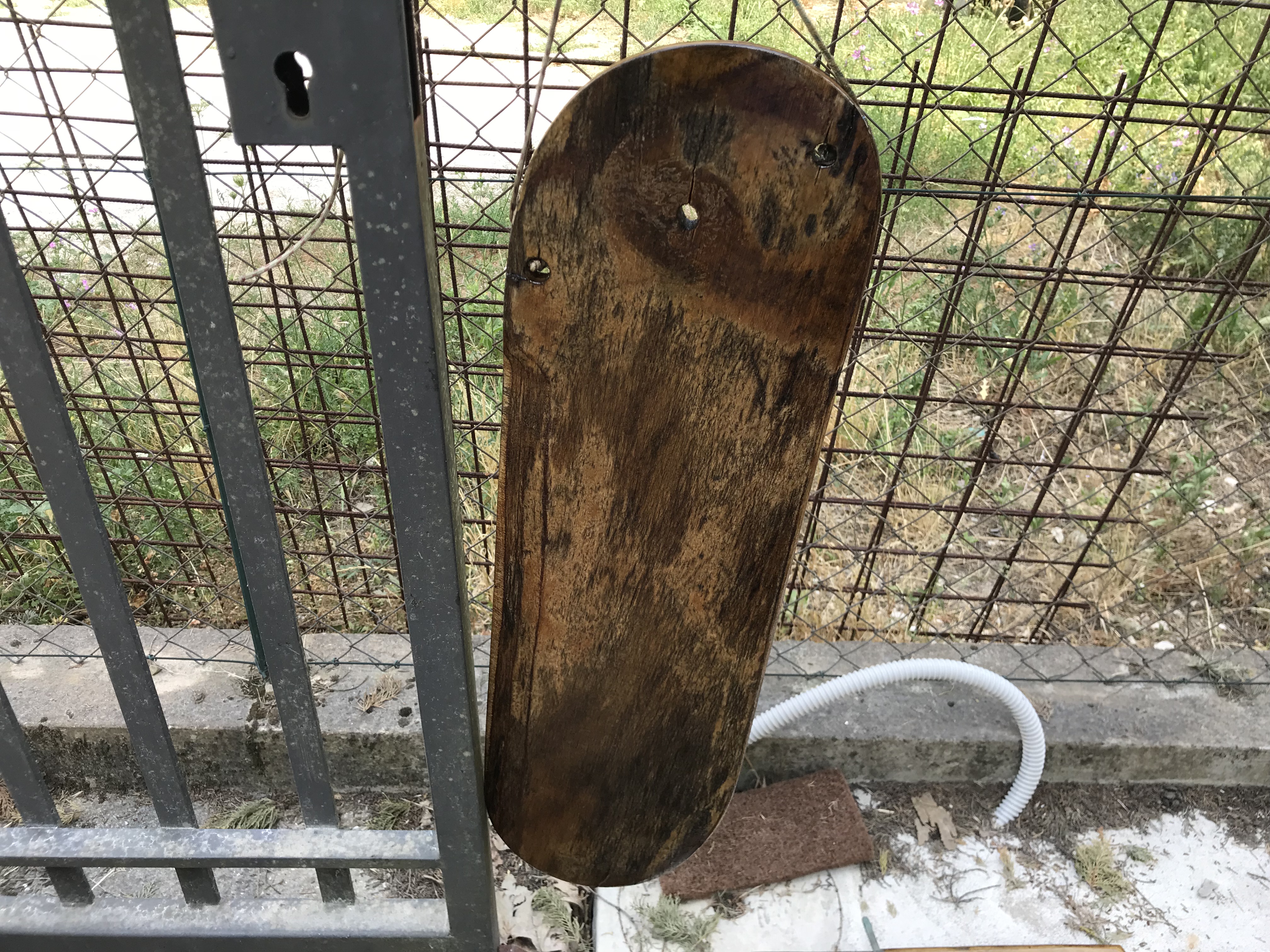

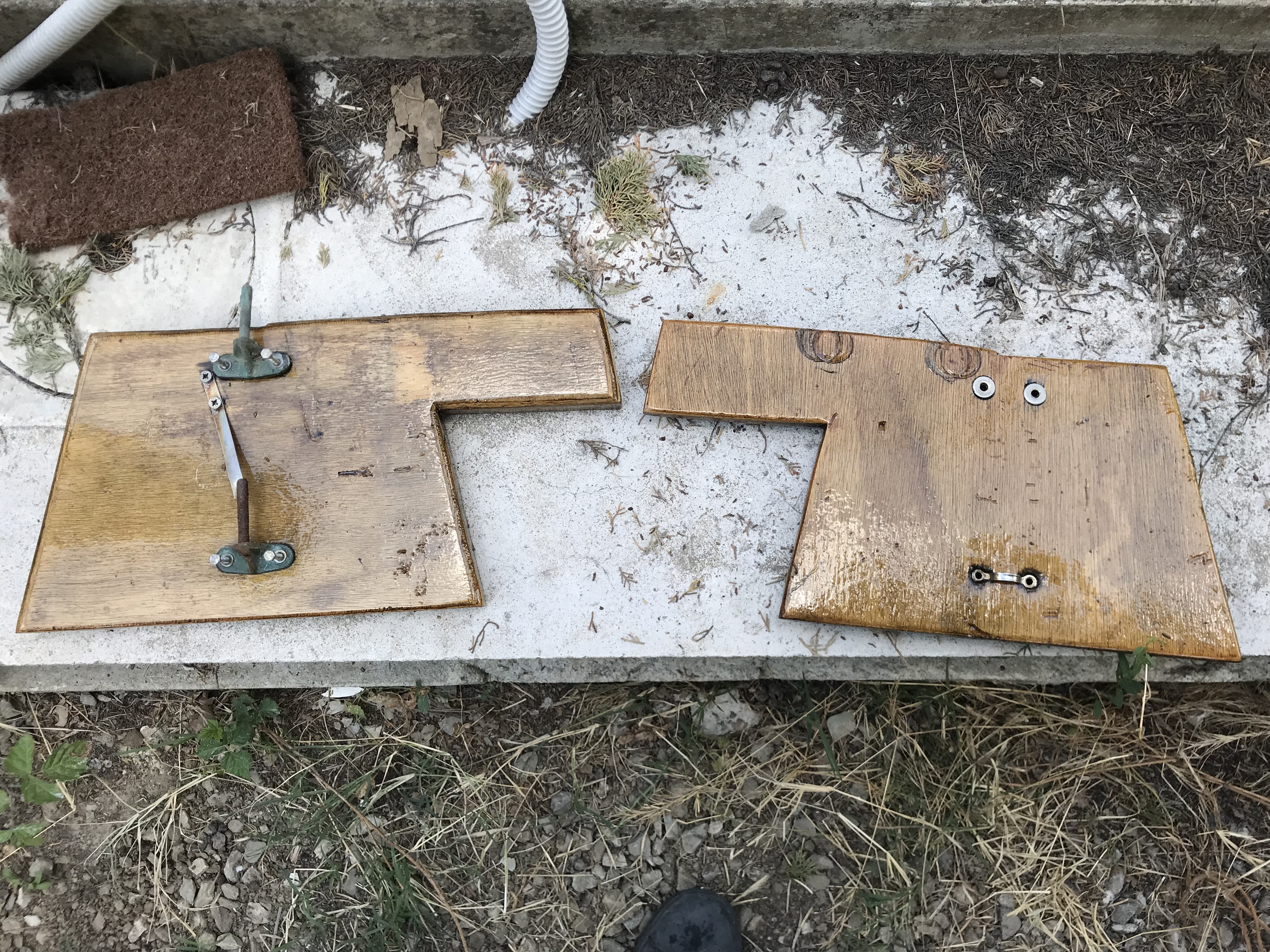

Le parti in legno non le ho rifatte, ho riverniciato a flatting quelle esistenti
0AFDFBA8-9B67-4755-9D51-E63FFD6C3829.jpeg [ 4.53 MiB | Osservato 8741 volte ]
1627D5B1-2094-4623-9D57-769170426BB2.jpeg [ 5.44 MiB | Osservato 8741 volte ]
FF32D1A9-C3AA-4037-8F2C-FBDF25E103C2.jpeg [ 4.51 MiB | Osservato 8741 volte ]

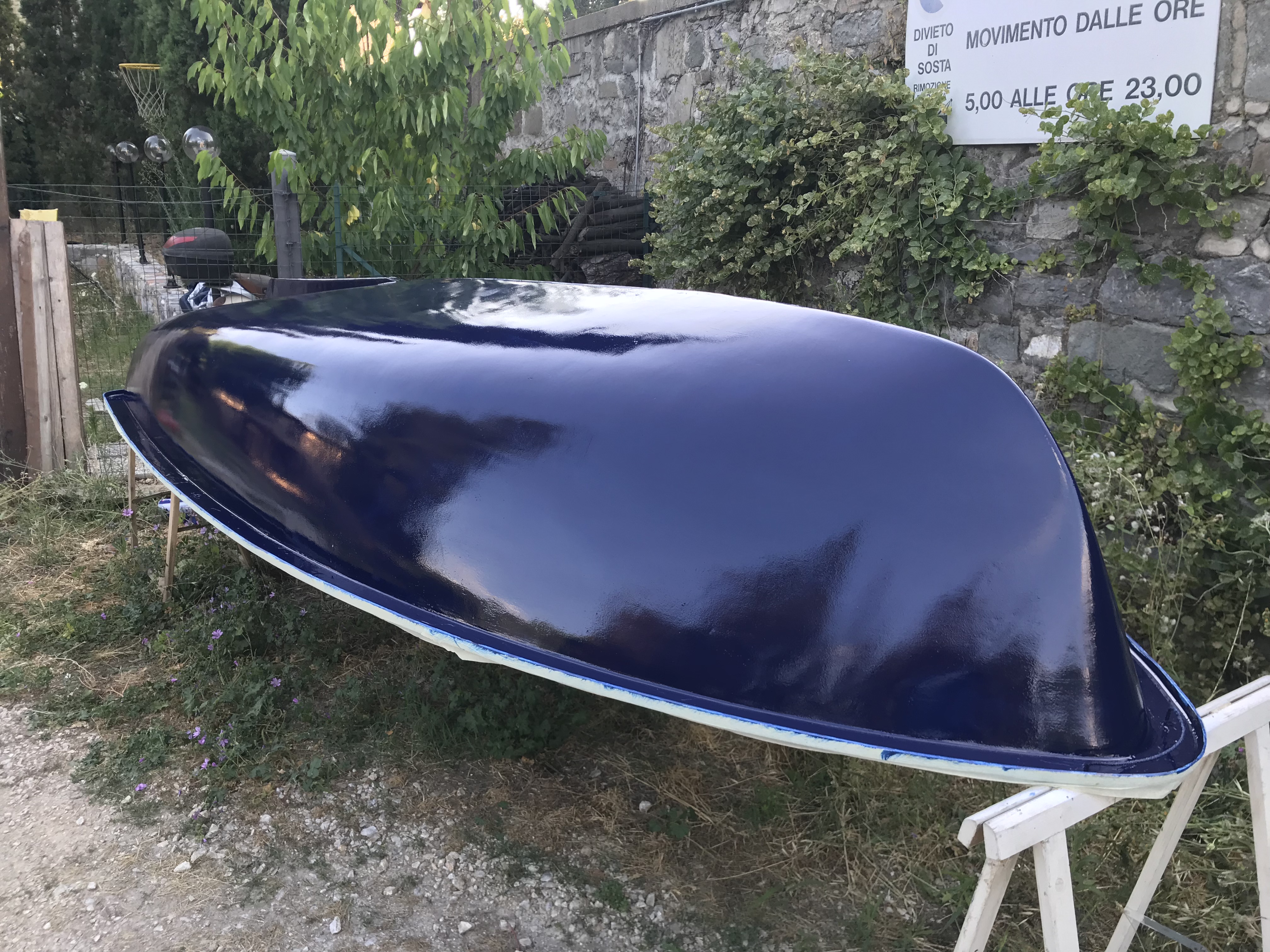

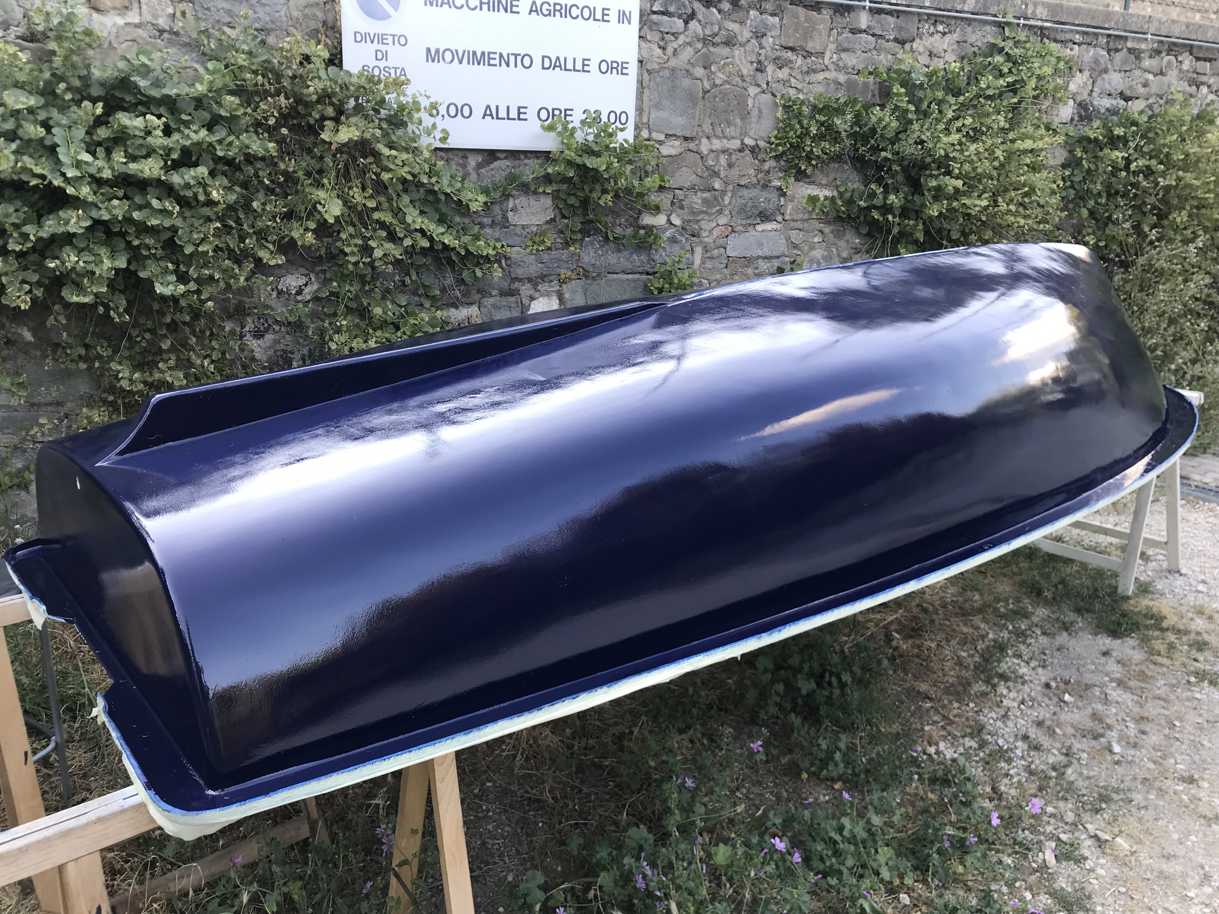

Poi la prima mano di smalto. Ho dato il nautilus poliuretanico della Cecchi con il suo rullo e direi che si dà davvero bene. L’effetto è leggermente a buccia d’arancia però è lucidissimo. Con una confezione da 0,75 (miscela smalto e catalizzatore) si danno due mani.
2307F097-EC49-4989-B8D5-3DB295AA31F0.jpeg [ 3.75 MiB | Osservato 8740 volte ]
33AA7973-126A-4730-A390-D83D73445A84.jpeg [ 3.9 MiB | Osservato 8740 volte ]

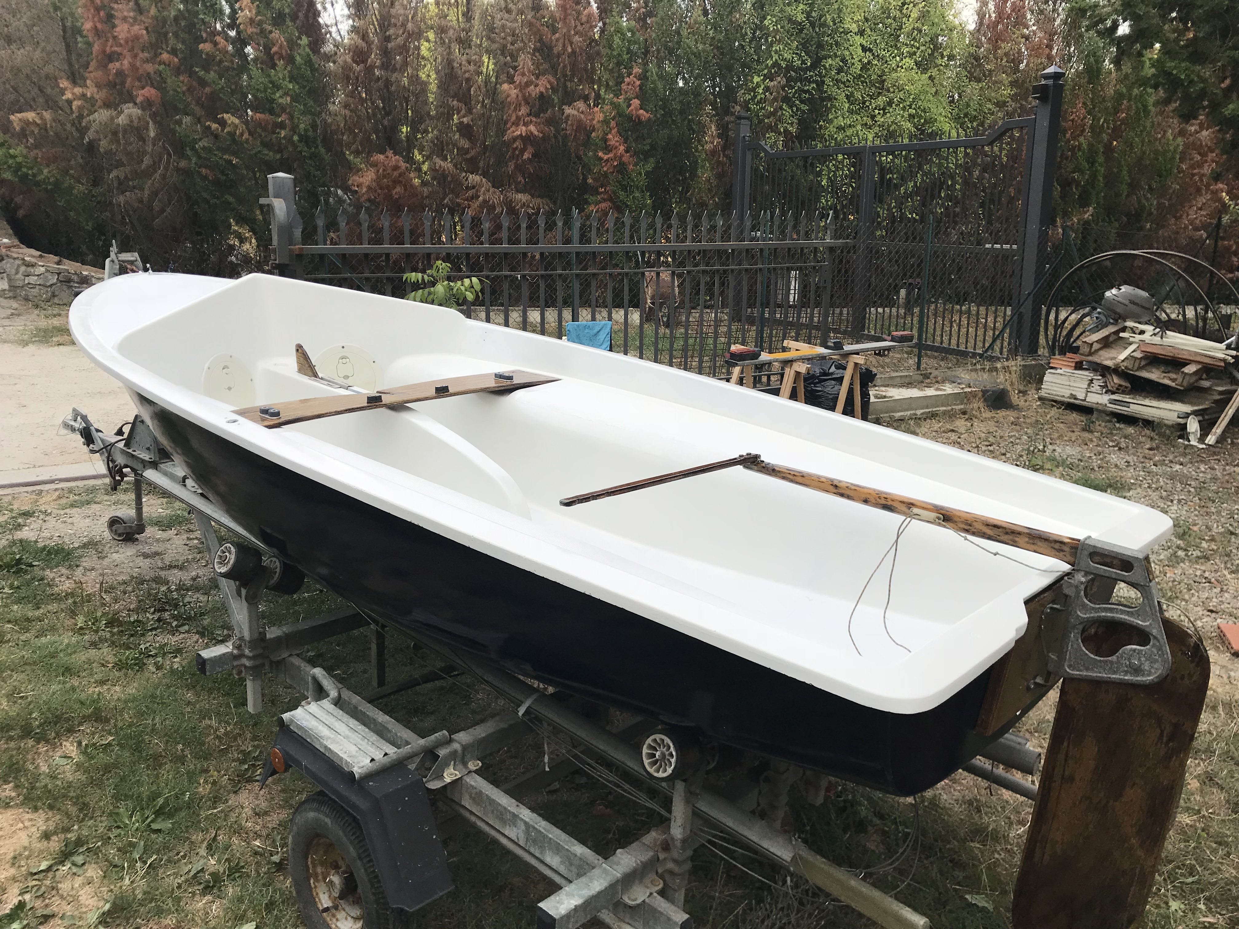

Fatto anche l’interno! Non è venuto un capolavoro ma è bianca.
Sconsiglio vivamente la Vernice antiscivolo sopracitata in quanto inadatta alle derive almeno che non la si dia solo dove si mettono i piedi. Praticamente la superficie diventa come carta vetrata, per la gioia delle gambe e del costume da bagno. Adatta probabilmente ad imbarcazioni più grandi dove si cammina con le scarpe.

9A2434F0-F089-4885-B22D-606228826BA9.jpeg [ 3.84 MiB | Osservato 8645 volte ]

Molto Bello! Concordo pienamente sulla vernice che è adatta più a plancette e a camminamenti tipici dei cabinati dove si rischia di scivolare e molto "carica" proprio per dare il massimo dell'abrasività, io mi sono trovato molto bene con questo prodotto: https://www.webnautica.it/antivegetativ ... 14512.html costa pochissimo e inoltre addizionandola allo smalto nella percentuale che vuoi hai il doppio vantaggio di renderla abrasiva quanto basta e di poterla usare con qualsiasi colore, la fà anche Veneziani: https://www.webnautica.it/antivegetativ ... 13061.html ma costa di più.. :|
