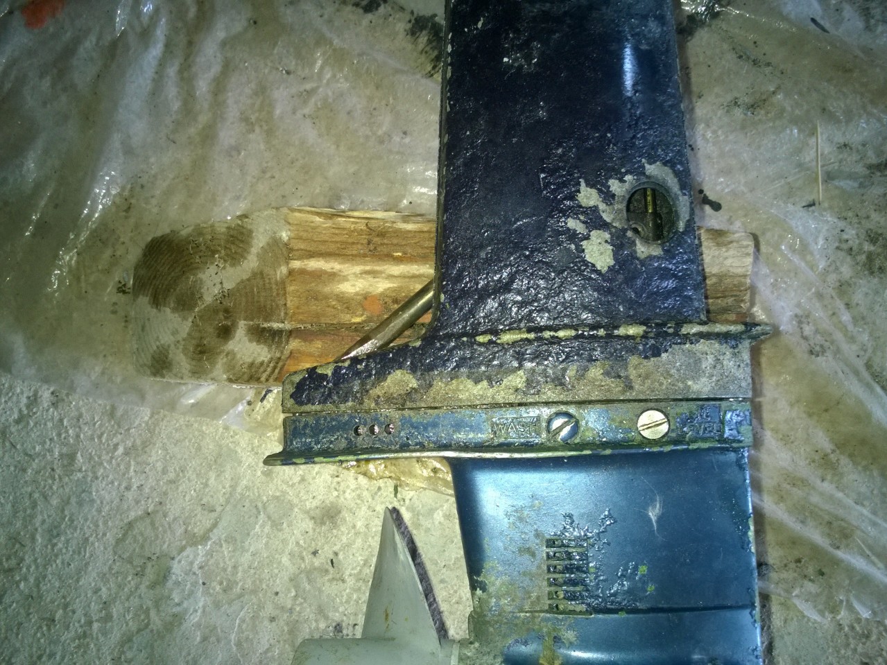

se è come l'evinrude c'è una millerighe solidale con l'albero, fastidiosissima da svitare....un paio di foto?

Il piede rispetto al gambo si stacca di pochi millimetri verso le due estremità ma nella parte centrale sembra che qualcosa lo trattenga
WP_20160927_015 1.jpg [ 402.42 KiB | Osservato 5594 volte ]

Credo che quella vite che si vede nel foro sia proprio l'asta del cambio che deve essere sganciata per poter sfilare il piede.

dunque ti dico come abbiamo fatto nel mio, ma credo sia identico sistema:
se tu sviti le viti del piede, compresa quella che è davanti, il piede si stacca di qualche centimetro dal gambo. Lì compare una vite mille righe e ti giochi il paradiso a svitarla perché lo spazio è davvero angusto. A quel punto il piede esce. noi all'inizio abbiamo sganciato l'asta dal blocco motore per farla scendere un po' ma poi abbiamo scoperto che non serve. L'asta credo sia, anzi lo è, l'albero motore.
guarda che anch'io volevo buttare via tutto, invece mi sono trovato un orologio che parte regolarmente al primo strappo

Il bullone che era nel foro sul gambo e' stato levato. Il piede si sposta di circa 6 millimetri alle due estremità mentre al centro la fessura e' al massimo di 2 millimetri. Le uniche viti rimaste sono quelle ke si vedono in foto: Una e' quella per il lavaggio e l'altra il tappo dell'olio.

allora forse ti conviene staccare l'asta dal blocco motore, ma prima di farlo senti qualcuno che ne sa più di me. Hai provato a cercare in rete se c'è un esploso?

Ho trovato qualche esploso su internet, ma nn mi aiuta molto x quello ke si vede. Proverò cercando di nn fare danni
