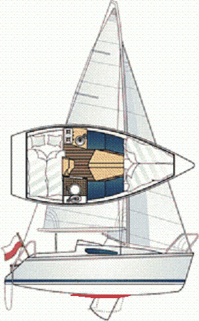

Io!!!!se dovessi pormi il problema di aumento della coppia di raddrizzamento della barca.....realizzerei due semigusci rastremati ( si possono fare sagome in legno provarle e poi fare uno stampo a perdere di Terracotta refrattaria) da applicare di quà e di là dalla discesa della deriva e cercare i 100Kg che desidei in più usando i panetti di piombo offerti. Non sto qui a dilungarmi sui rinforzi di ancoraggo allo scafo e le tenute stagne, tanto so che sei sensibile e capace per questi temi......
Commento file: la parte in rosso è il punto dove metterei i semigusci POCO INVASIVO VERO?

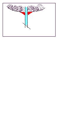

(scusa adesso ho solo paint) ecco una sezione : il rosso è la sagoma dell'aggiunta di peso, poi lo scafo, poi in turchese la deriva.
