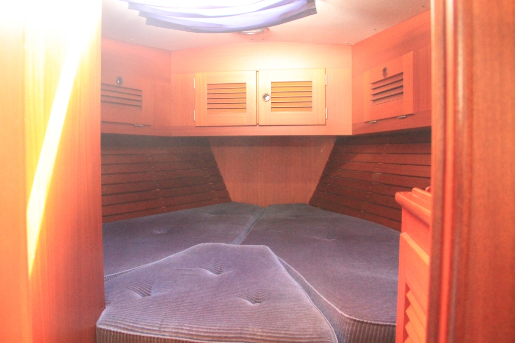

rameka ha scritto:
Fatto....
ottimo lavoro ma io avrei fatto un trapezio mobile vicino alla scaletta. risulta più comodo.
Cabina Prua.JPG [ 491.7 KiB | Osservato 3714 volte ]
cerco un piccolo gozzo usato

Mc buona l'idea, però appena sistemo il pannello solare sostituisco la scaletta con l'ascensore...
Carcat la barca è piccola e risulta più semplice utilizzare tutti gli spazi per sistemare le cose.. se li unisco devo avere uno spazio apposito per le "doghe"... tieni conto poi che con questo sistema piazzo tutto in un secondo anche al buio... ogni pezzo va al suo posto ad incastro... in settimana mi inalo un altro barattolone di bostik, sistemo la seconda parete di sky e poi rigging... :D
:D
ascensore con attuatore idraulico immagino :lol: :lol: :lol:
