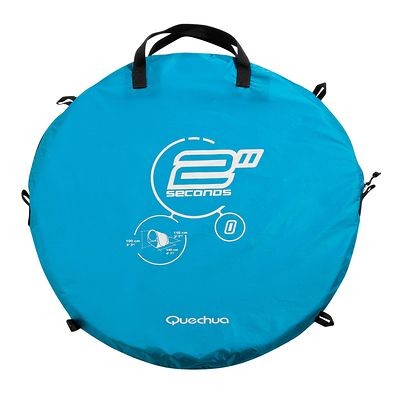

...e utilizzare la struttura di questo tipo di tenda? nel sito c'è pure il video, la pieghi e la metti via in un attimo...
L'idea sarebbe quella, e vorrei capire come realizzarla..

Lorenzo ha scritto:
Andrei da un decathlon per capire le dimensioni... taglierei il pavimento e la parte posteriore. La parte che resta andrebbe tagliata per applicare una rete anti zanzara, mantenendo la bordatura perchè credo aumenti la robustezza...
