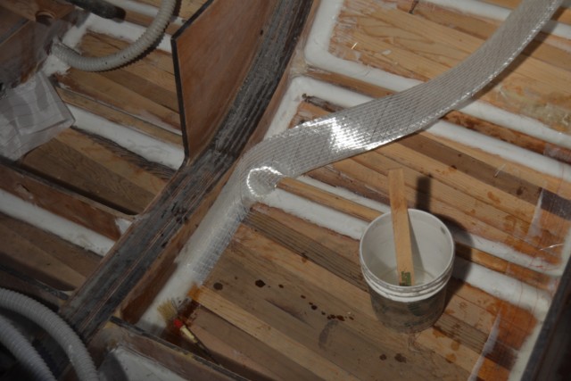

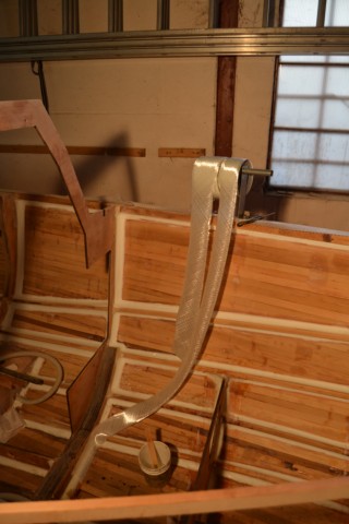

la fazzolettatura affinchè abbia la massima tenuta non va mai eseguita su uno spigolo a 90° ed è per questo che comunque si eseguono le cordonature sopra le quali eventualmente si farà un ulteriore rinforzo tramite la fazzolettatura.
posto foto x chiarezza
Commento file: fazzolettatura

Commento file: doppia fazzolettatura
DSC_1691 [640x480].JPG [ 70.14 KiB | Osservato 3203 volte ]
nel caso di un rinforzo sotto la coperta secondo me co una buona cordonatura non hai bisogno di fazzolettare

Ne sono convinto e le foto sono eloquenti. Non ho mai usato prima questi prodotti, ma ne sento parlare molto bene. Non voglio una coperta proprio rigida, vorrei mantenesse una certa elasticità. Presenta delle zone in cui flette ( tra la prua e la tuga ) per cui avevo pensato, dopo varie nottate insonni, di rinforzare all'interno con dei listelli di compensato marino di 6 mm di spessore incollate sotto, ma non so se avranno l'effetto voluto. Temo che con il tempo si possano staccare o flettere anche'essi e non ho risolto nulla. Il baglio, anzi più di uno, mi è stato sconsigliato da molti, anche se a me sembrerebbe una soluzione molto più robusta; mi farebbe perdere elasticità e andrebbe comunque a scaricare sul cordolo di fusione tra scafo e coperta... Finalmente qualcuno ha risposto. Grazie Gianduia70, intanto ho risolto il dilemma incollaggio... 10 10 e Addens 2.
