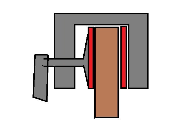

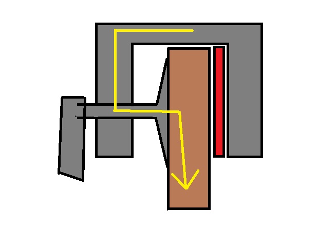

ho messo un isolante in gomma, solo un foglio, forse dovrei metterne di più, ma secondo me il rumore più che le vibrazioni è dato dalla cassa armonica del quadrato.
si, ma qualcuno gli deve trasferire il suono a questa cassa armonica....
Un foglio solo non basta di sicuro.... i morsetti di fissaggio del motore hanno sempre due lati (e anche i perni di fissaggio)... :roll:
Le vibrazioni passano dal "lato" non gommato, bypassando il blocco gommato.
silent-block.jpg [ 27.14 KiB | Osservato 3548 volte ]
mettendo i due lati le vibrazioni trasferite vengono attenuate.
silent-block.jpg [ 23.54 KiB | Osservato 3548 volte ]
La stessa cosa vale per i bulloni.... sia la testa che il dado vanno "gommati"...
E' sufficiente un solo lato nel caso di fissaggio tipo silent block in cui il blocco di gomma e' "passante"... e non ci sono altre connessioni rigide tra le due parti che bypassino il blocco.
Per inciso, non farei la soluzione con i lati gommati sul morsetto, la considero pericolosa perche' il morsetto potrebbe scivolare fuori con le vibrazioni essendoci le gommine dai due lati... oppure dovrebbe essere stretto al punto da togliere l'elasticita' alla gomma.. e siamo punto a capo.
Preferirei agire sull'eventuale fissaggio della staffa.. (a meno che non sia rigidamente costruita assieme al pozzetto)

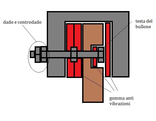

qualcosa del genere?
silent-block.jpg [ 40.35 KiB | Osservato 3531 volte ]
E' un abbozzo... da pensarci ancora un po' su....
dovresti sostituire i galletti con un bullone fisso (che fa solo bene... visti gli XXX che sono in giro...)
facendo in modo che tutto il braccetto di fissaggio sia "flottante" rispetto alla tavoletta di legno grazie a dei "fogli" di gomma...
Da notare che la testa del bullone e' incassata nella tavoletta, dove e' fresato un foro non passante piu' largo del bullone e dentro c'e' una ulteriore rondella in gomma (ma puoi anche aggiungere una seconda tavoletta con un foro piu' largo del bullone a fare spessore)
Per montare il tutto dovresti prima stringere il tutto in modo da lasciare il massimo spazio a destra, quindi inserire la gomma fra tavola e forcella e rilasciare leggermente il bullone....
