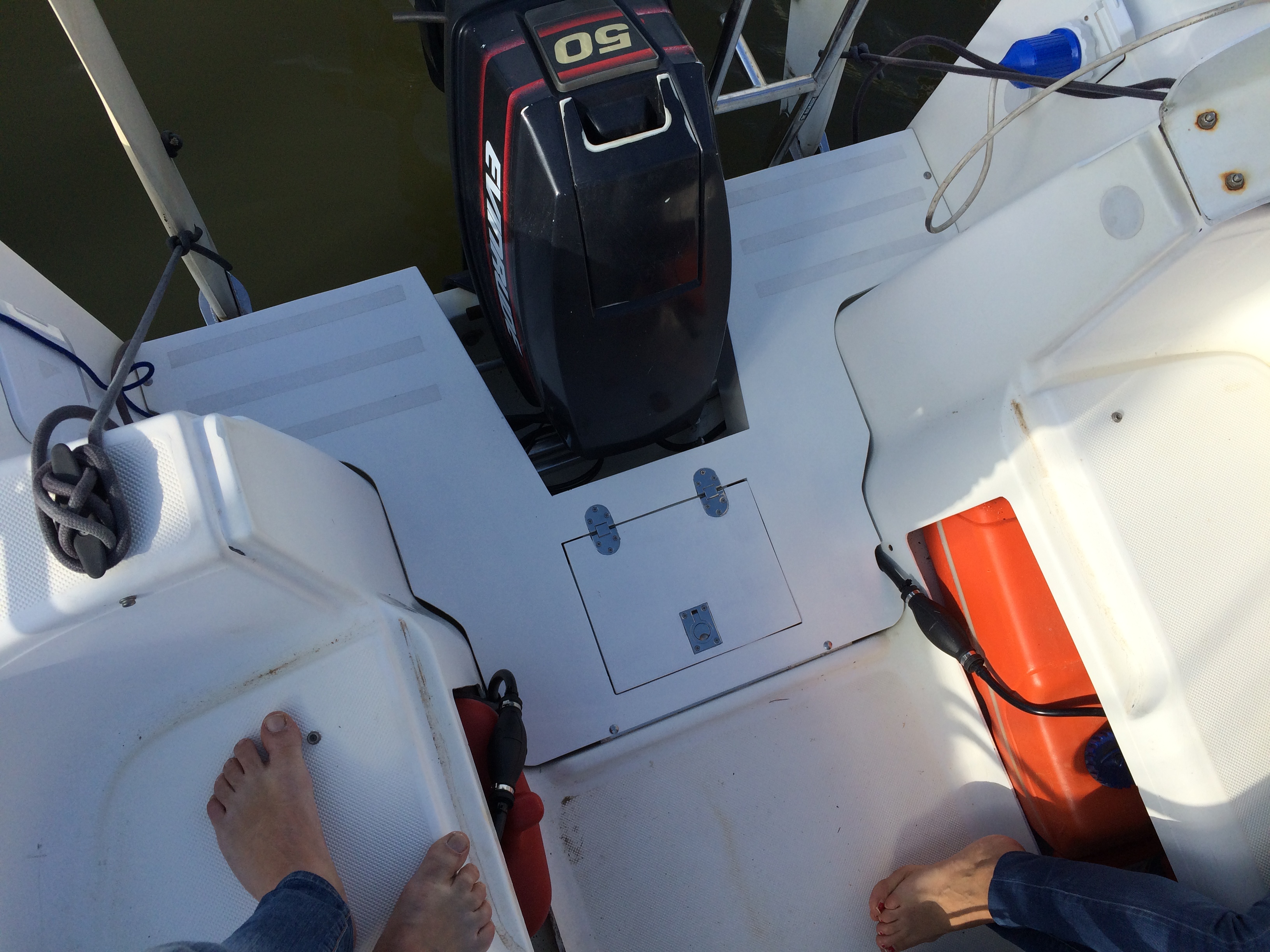

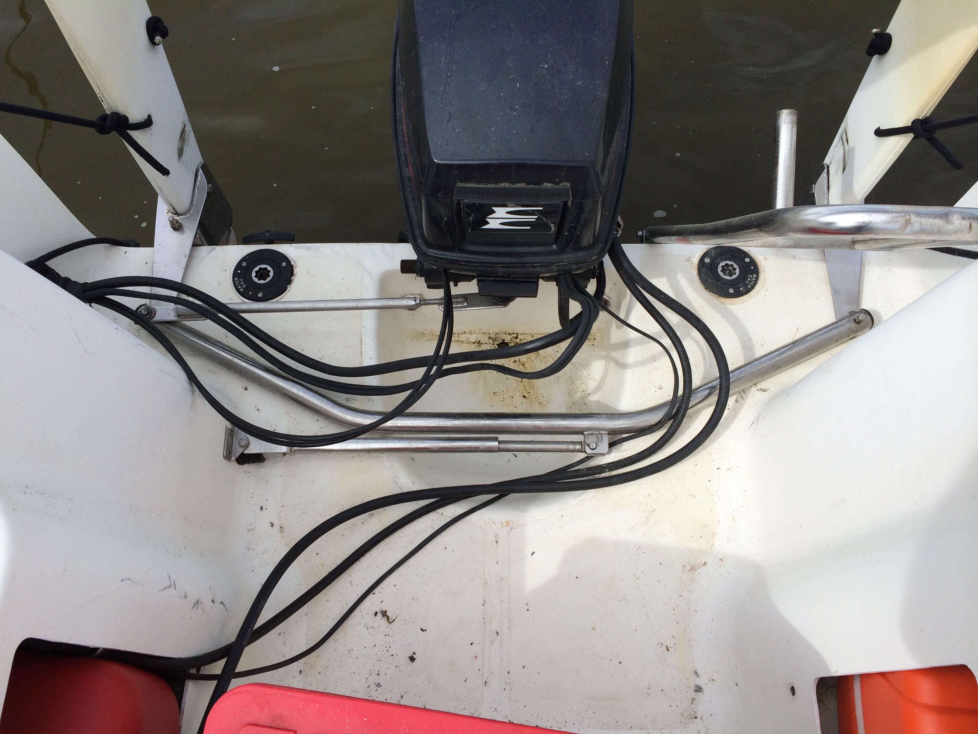

Finito e montato ecco le due versioni Prima e dopo....
IMG_0041.JPG [ 2.07 MiB | Osservato 3156 volte ]
IMG_1008.JPG [ 1.8 MiB | Osservato 3156 volte ]
 Oggetto del messaggio: Re: Piano calpestabile
MessaggioInviato: 25/05/2015, 12:20
Iscritto il: 15/04/2015, 7:38
Messaggi: 57
Bel lavoro!!!! ;)
MessaggioInviato: 25/05/2015, 13:16
Messaggi: 337
Località: Treviso
DjanezCorto ha scritto:
Bel lavoro!!!! ;)
insomma.. ti hanno fregato tutta la timoneria del fuoribordo, non ti hanno lasciato neppure un cavo... :?
