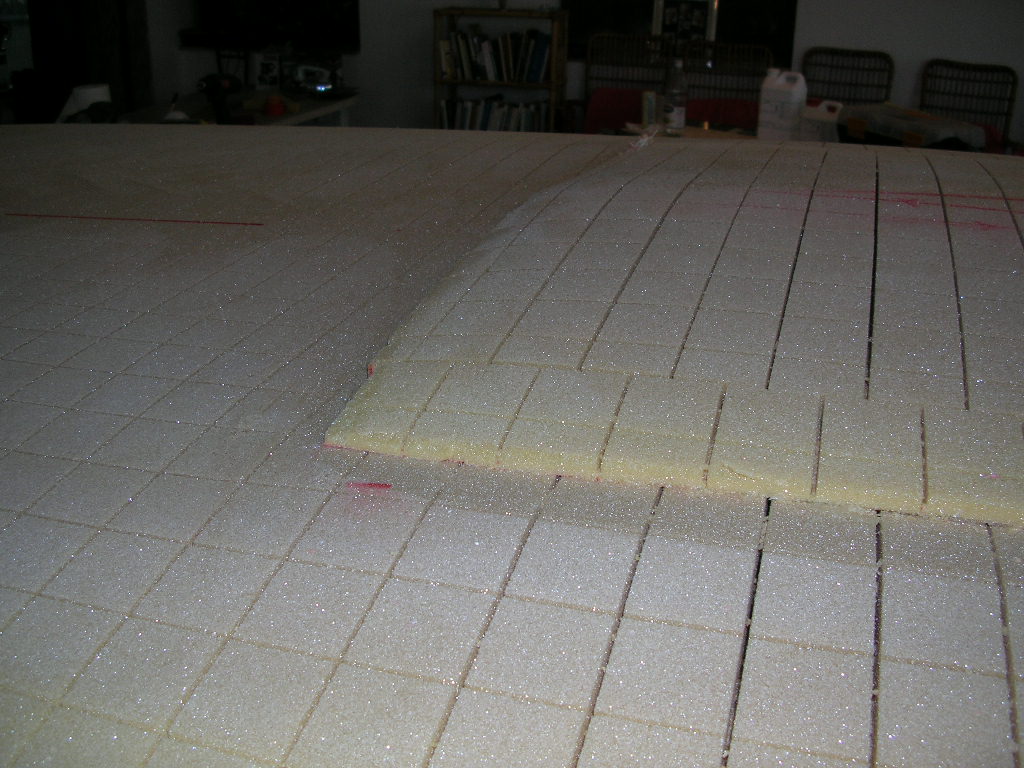

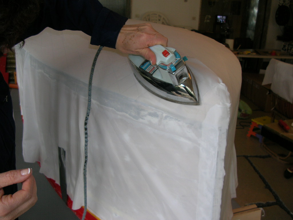

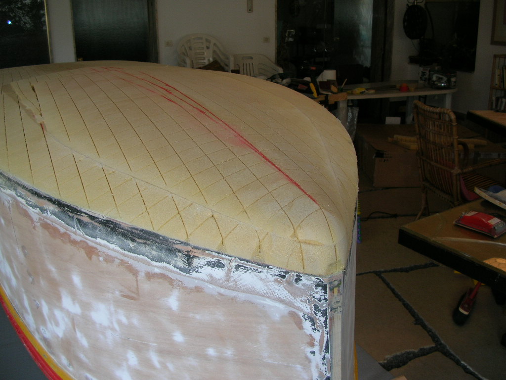

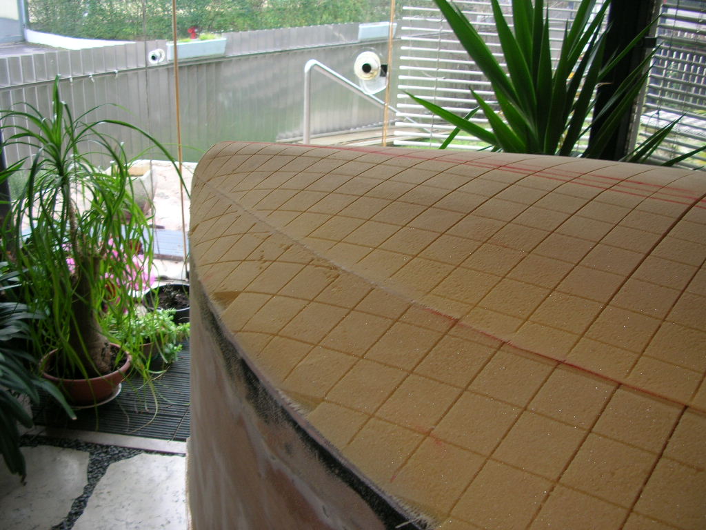

Allora ho modificato la forma del fondo della barca con termanto e l'ho rivestito di dacron termoretraibile e la barca è subito migliorata molto.
 Oggetto del messaggio: Re: Lagheggiando nel pessimismo
MessaggioInviato: 28/01/2015, 16:29
Iscritto il: 19/09/2014, 9:48
Messaggi: 421

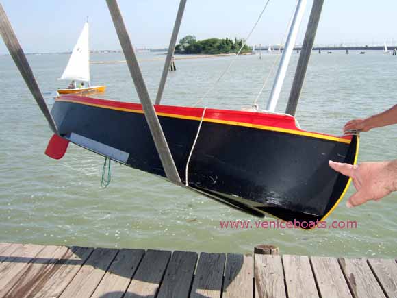

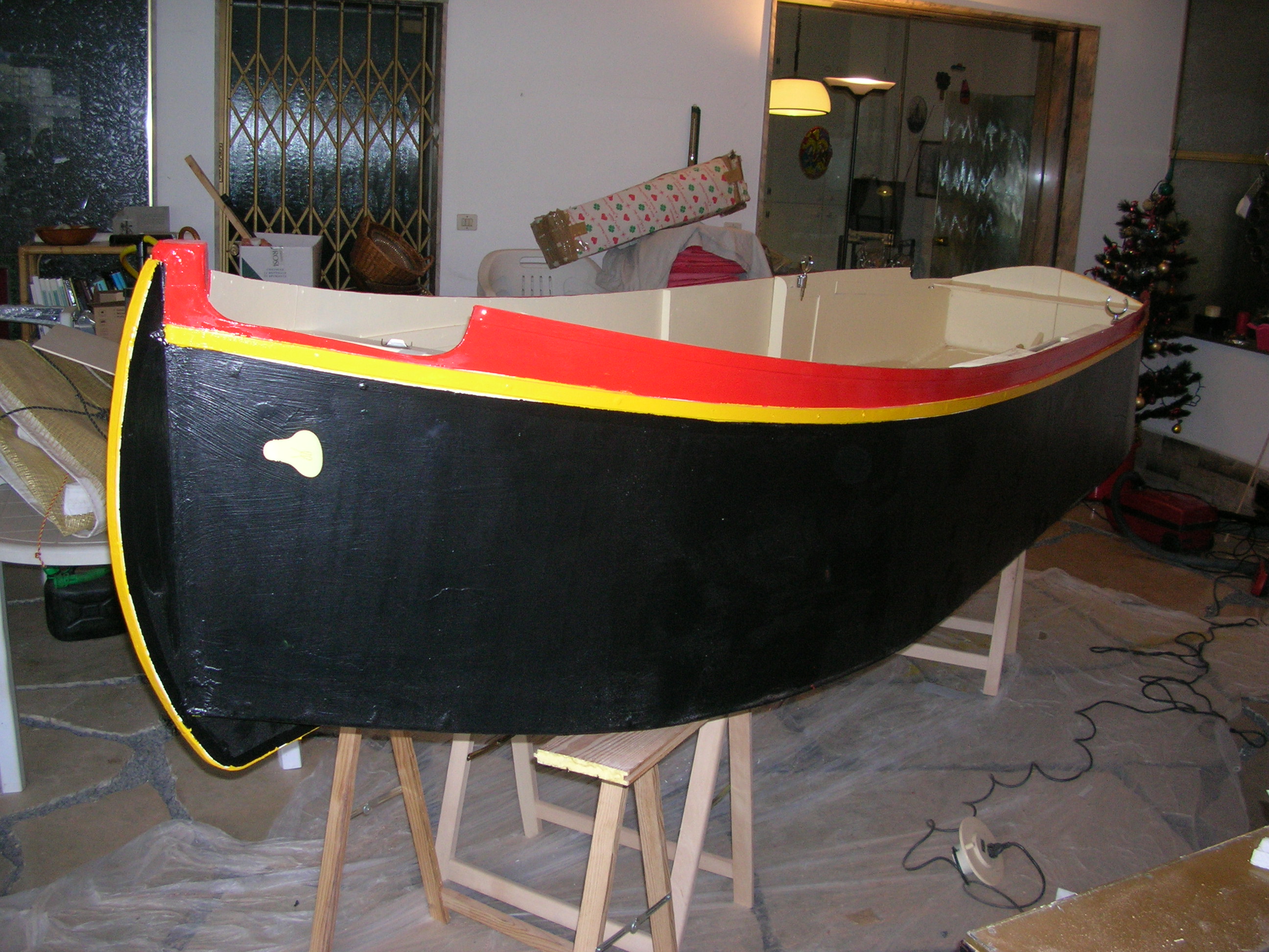

un po' di foto sono meglio di una spiegazione.
in una foto si vede la barca ulla gru e si vede come è nata, a fondo piatto, e con le derive laterali orizzontali. (Oltre a queste aveva anche una deriva a baionetta con scassa posta lungo la fiancata sinistra). Nelle altre foto si vede la trasformazione della sezione del fondo con termanto sagomato con una semplice "grattugia" Stanley, e poi ricoperto di dacron termoretraibile, quello che si usa per fare le ali di ultreleggeri. Infina un paio di mani di epossidica sul dacron hanno restituito impermeabilità relativa all'insieme.
bragozzeto-dinghy53.jpg [ 53.31 KiB | Osservato 3933 volte ]
DSCN1061.JPG [ 173.97 KiB | Osservato 3933 volte ]
DSCN1060.JPG [ 177.43 KiB | Osservato 3933 volte ]
DSCN1063.JPG [ 192.21 KiB | Osservato 3933 volte ]
DSCN1069.JPG [ 156.92 KiB | Osservato 3933 volte ]
DSCN1073.JPG [ 144.68 KiB | Osservato 3933 volte ]
DSCN1075.JPG [ 148.09 KiB | Osservato 3933 volte ]

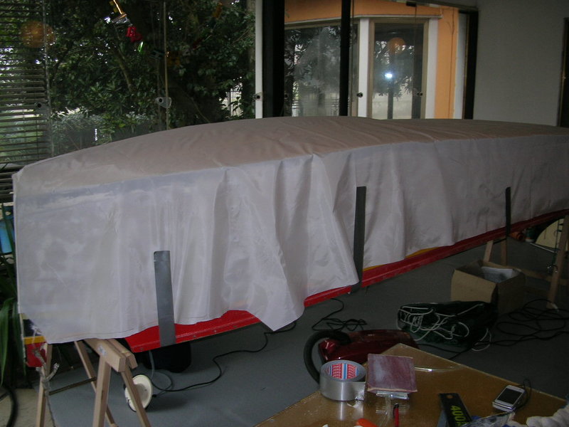

Genius Loci E’ quasi un modello in scala di un concetto di barca. L’ho costruito per vedere se esteticamente viene bene,e quindi si puo riprodurre in dimensioni più grandi senza buttare via un sacco di soldi.Genius Loci è costata circa 600 euro.Per una barca di 4 mt non è male.
