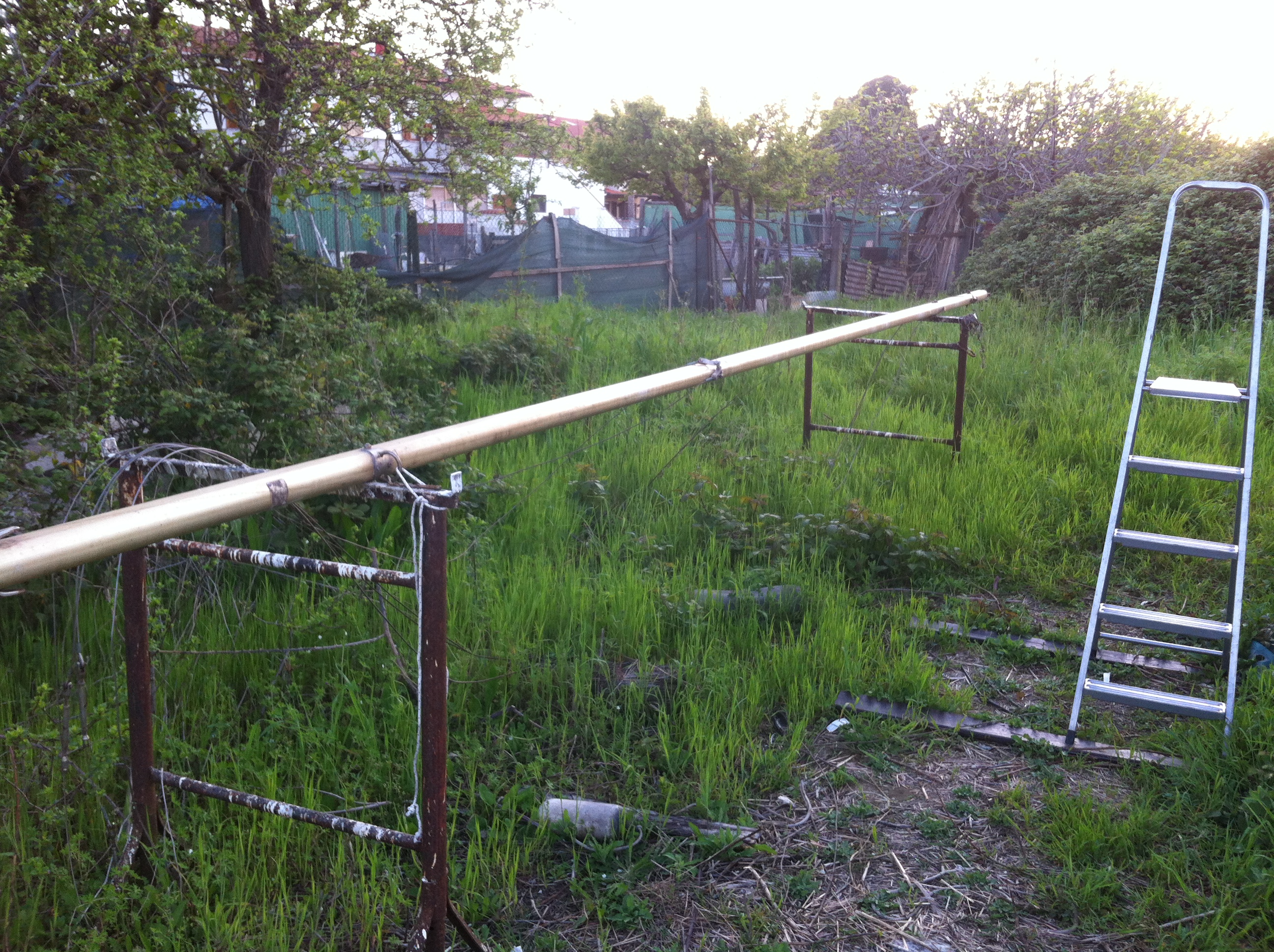

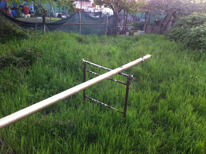

ecco l'albero completo
Immagine 006.jpg [ 2.37 MiB | Osservato 2470 volte ]
Immagine 005.jpg [ 2.46 MiB | Osservato 2470 volte ]

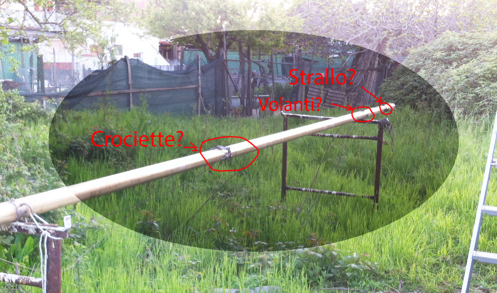

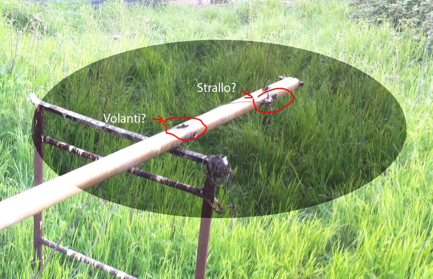

nella prima foto circa a metà vanno le crocette
nella seconda foto si vedono due cose:
1- attacco attacco delle sartie
e più in alto
2- attacco delle volanti e dello strallo

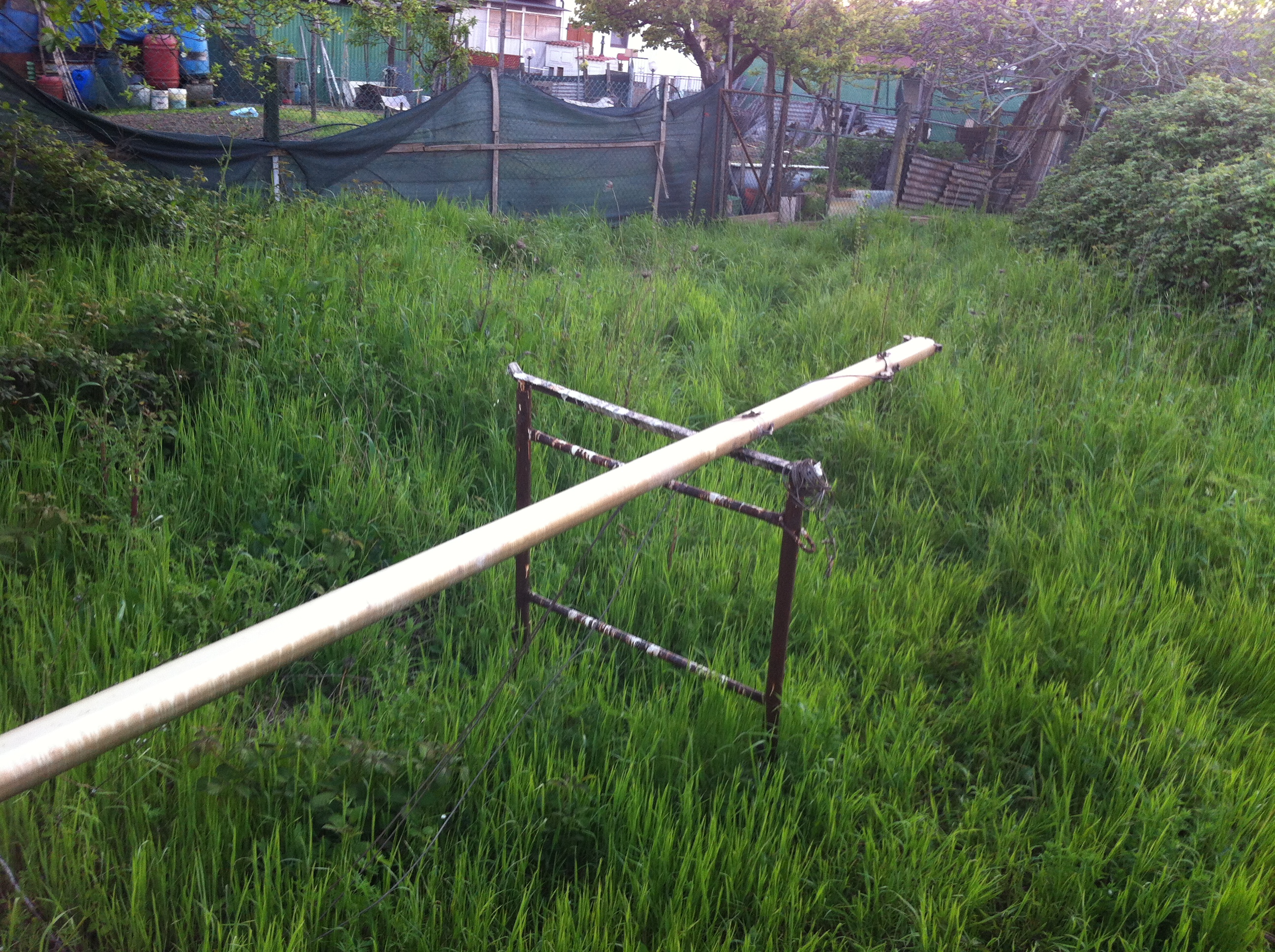

Oltre a queste puntualizzazioni, mi manca di sapere quanto quartiere hanno le sartie e dove sono attaccate le alte.
Immagine%20006.jpg [ 684.75 KiB | Osservato 2464 volte ]
Immagine%20005.jpg [ 605.74 KiB | Osservato 2464 volte ]
Poi potro dirle quando perderà l'albero ;)

Ciao,
allora:
dove hai scritto crocette ci vanno le crocette ( 65 cm )
dove ha scritto volanti ci vanno le alte, è dove era prima anche lo strallo ( 7/8)
dove hai scritto strallo ci va lo strallo e le volanti ( 9/10 )
Marco
 Oggetto del messaggio: Re: Sistemazione albero
MessaggioInviato: 30/04/2014, 14:09
Facile allora.
Se l'albero era senza volanti con una differenza così esigua o abbassi lo strallo dov'era prima o alzi le sartie alti fino a dove ora sono le volanti.
Mantenere la posizione attuale senza volanti non è possibile non tanto per la robustezza dell'insieme, ma perché la trazione dello strallo senza antagonisti farebbe pompare l'albero verso poppa lascando le sartie o incurvando quantomeno malamente la randa.
In uno o nell'altro caso puoi togliere le volanti, ma metterei comunque il paterazzo.
