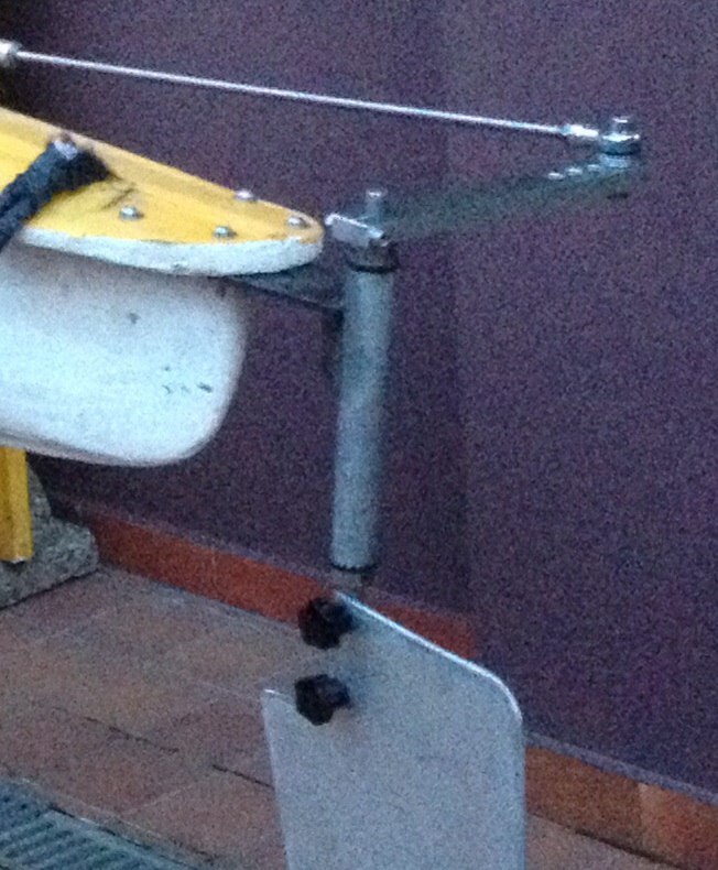

Una descrizione del sistema di comando del timone?
Certamente posso sbagliare, ma:
- sul "perno" di poppa mi sembra di vedere due morsetti a stringere;
- sulla pala non vedo fori;
ergo, mi spaventa un po' la poca sicurezza del sistema; o convincimi del contrario.
Sul sistema generale dell'armo non mi pronuncio, non saprei.
 Oggetto del messaggio: Re: cerco aiuto per costruzione canoa a vela
MessaggioInviato: 14/03/2014, 20:38
Iscritto il: 15/02/2014, 9:49
Messaggi: 15
Il perno è spianato fino al diametro .....la pala del timone in alluminio molto tenace è fissata con due galletti con manopola in plastica da m6

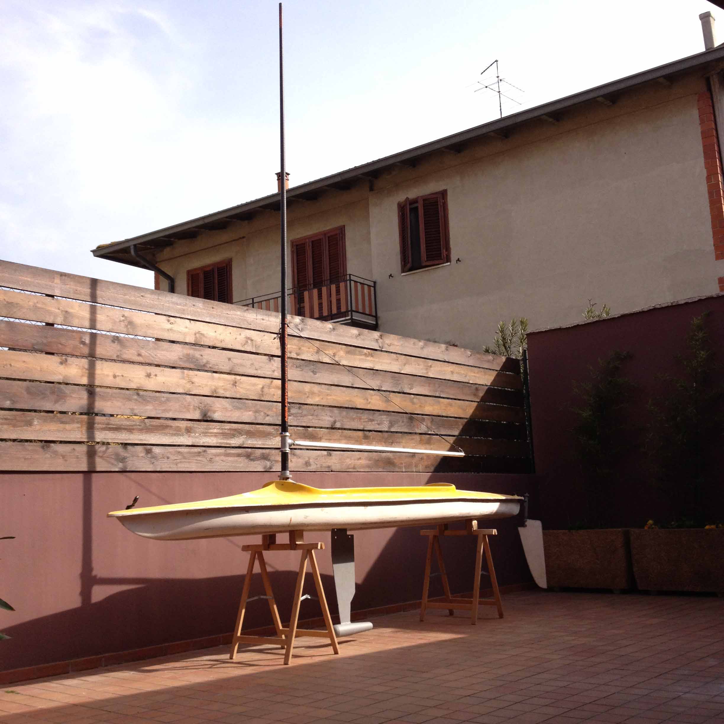

proseguo.............comincia a vedersi il montaggio.........inserisco un paio di foto.....

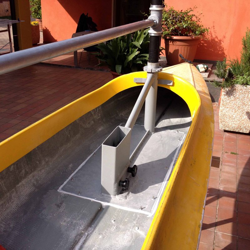

IMG_28841.jpg [ 224.93 KiB | Osservato 2942 volte ]
MessaggioInviato: 01/04/2014, 11:29
Messaggi: 3470
ehm..
é meglio se i profili delle appendici (deriva e timone) sono profili alari (acquo-)aerodinamici...
Una deriva o un timone a profilo quadro stallano molto prima, producono piu' attrito e portano molto meno....
MessaggioInviato: 01/04/2014, 17:04
Messaggi: 15
hai ragione guru....
ho dovuto fare con quello che avevo.... come materiale.....
....ma comunque resta un prototipo...cosi' per divertirmi
magari in futuro se ci prendo gusto ne costruisco una fatta bene !!!
grazie comunque per il consiglio e se ......vedi qualcosaltro di strano........mi raccomando
AVVISAMI!!!!!!
MessaggioInviato: 01/04/2014, 17:17
Messaggi: 3470
hai per caso previsto gli attacchi per il trapezio?
visto che ti ci vuoi divertire.... divertiti fino in fondo... :mrgreen:
parlando invece di cose piu' sostanziali....
Hai previsto anche un fiocco? Perche' altrimenti cosi' ad occhio, la posizione della deriva mi sembra un po' troppo arretrata...
Con la randa (che mi immagino ben allunata) tutta cazzata rischi che il centro di spinta velico sia dietro al centro di deriva...
rendendo durissimo il timone proprio nella bolina..
ma avrai fatto i tuoi conti...
comunque... e' bella a vedersi...
