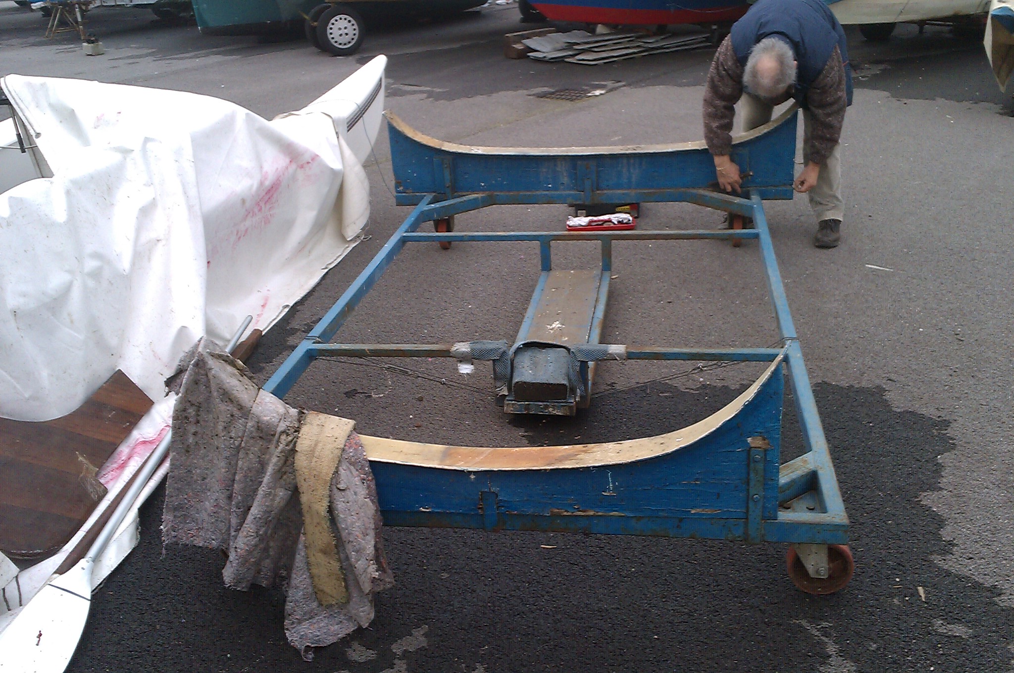

voglio ringraziare di cuore un amico qui del forum che mi ha fatto un super regalo ...
:D :D :D :D :D :D :D :D :D
eccolo
IMAG0760.jpg [ 748.12 KiB | Osservato 3530 volte ]

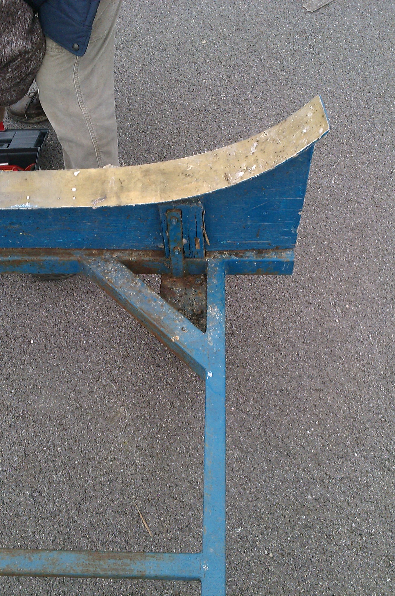

per facilitare l'utilizzo ci cambierò le ruote e altri piccoli accorgimenti (nessuna rivoluzione)
ho solo una domanda dove appoggerò il barchino (vedi foto) è in vetroresina (se non sbaglio) cosa ci potrei incollare sopra?
ringrazio ciao
IMAG0757.jpg [ 1.1 MiB | Osservato 3527 volte ]

MessaggioInviato: 10/02/2014, 22:18
Moquette

ma dai avrei detto qualcosa con + spessore tipo neoprene .. grazie mille ottimo consiglio ...

Sugli invasi c'è gomma tipo quella dei tappetini, ma a me non piace perché a lungo andare si sbriciola e lascia segni sullo scafo.
Sempre messo moquette dura un casino, si incolla bene ed è morbida.
Mettere qualcosa che faccia da cuscino serve a poco, il peso della barca lo schiaccerebbe comunque.

fantastico notavo che è economica ... :D :D :D :D

Anche sul mio c'è moquette Enzo, se vuoi vai a copiare.
Se conosci qualche tappezziere risparmi ancora di più… tanto ti servono dimensioni che per loro sono scarti.
