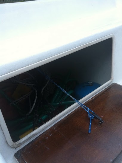

Anche io intendevo sui lati verticali copiando questa
13 - 24.jpg [ 32.08 KiB | Osservato 3906 volte ]
36BC6CD2-7C96-4669-97D4-887E7954364E.JPG [ 28.18 KiB | Osservato 3906 volte ]
altre foto

Qui la rottura sarebbe creare le paratie (non piccole) in compensato marino e sigillare.
Forse il più veloce è quello di realizzare il gavone di poppa o meglio:
creare due paratie in compensato/vtr una x chiudere la poppa e l'altra più interna di 20/30 cm così da ricavare l'agognato
gavone.
Entrambe le potrei fissare sui lati verticali delle sedute (come? le imbullono? le resino? boh!?!) e chiudere sopra incernierando
e facendo le dovute battute sempre sulle sedute laterali.
Che ne dite se faccio così aggiungo centomila kili a poppa?
