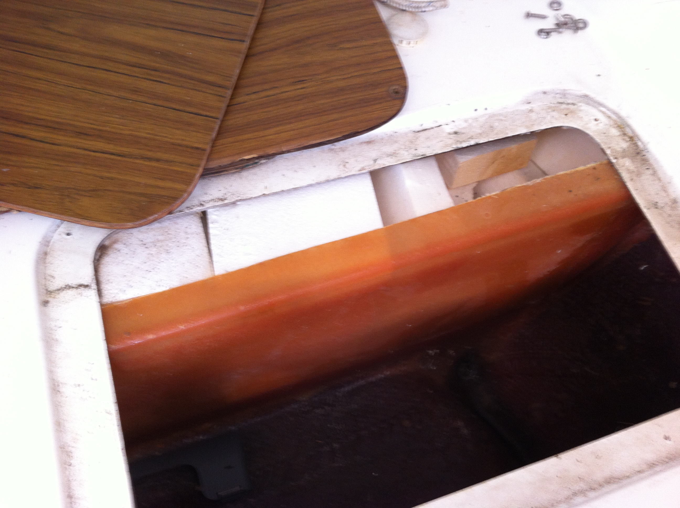

La mia esperrienza, nel Macgregor 26X i gavoni non sono siglillati, ma aperti, e riempiti con pezzi di polistirolo e chiusi con dei tappi in legno avvitati in modo che il polistirolo non possa uscire.... :o

Occio Lorenzo che il polistirolo tende a polverizzarsi e a perdere le sue caratteristiche di galleggiabilità, perché anche lui assorbe acqua.
Quindi va bene così, però tienilo d'occhio e cambialo ogni qualche anno.

A "Occhio" dopo 12 anni, se non è stato cambiato da precedente proprietario (e non ci credo nemmeno se lo vedo), mi sembra intergro, devo dire che ha una consistenza molto compatta, forse è di una qualità adatta allo scopo?
Comunque grazie gli butterò un "Occhio". 8-)

Meglio, se è bello compatto probabilmente non è polistirolo. In effetti mi stupirebbe che per quell'uso gli americani avessero usato un materiale inadatto.
Se invece è proprio polistirolo non so...
Credo, dopo tutto questo tempo, che sia meglio valutarne comunque la consistenza. Prova a vedere se si sbriciola alla mano, se "suda" acqua o è umido, fai qualche test. Non voglio portarti sfiga, ovvio :mrgreen: , ma non vorrei che alla bisogna non performasse come sperato... :oops:
