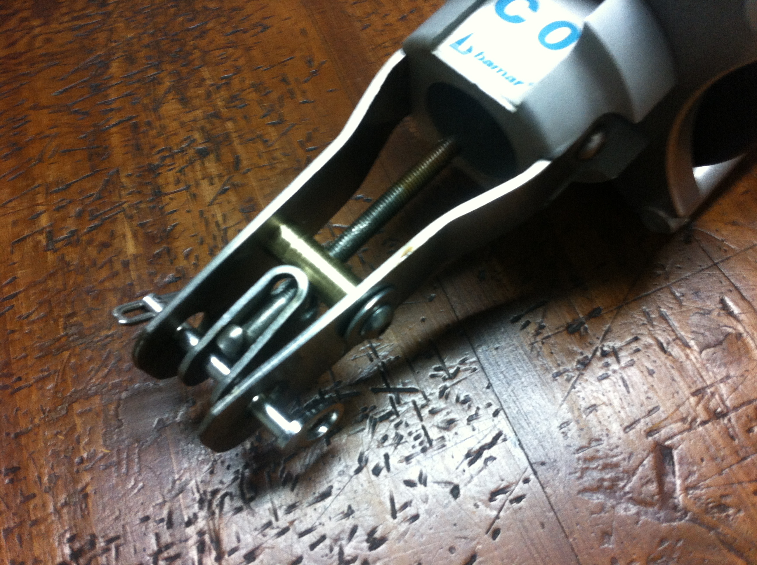

Ho installato un tondino di ottone filettato ai due lati in modo che mi tenga lo strallo in tensione e dovrebbe facilitare l'inserimento del perno, proviamo così, eventualmente se la forcella dello strallo si muove troppo, provo a fare degli spessori (avviatati) tra la forcella e i supporti del rolla....
Poi vi faccio sapere

Però ti sono sempre rimasti i cinque fori da allineare.....
Vero, ma intanto così dovrebbero stare allineati almeno in altezza, ed essendo lo strallo in tensione (non molta), la forcella dovrebbe rimanere abbastanza dritta. Comunque è una prova da fare.

Io so' de coccio, e insisto...
ATTACCO STRALLO E AVVOLGIFIOCCO.pdf [113.05 KiB]
Scaricato 255 volte
Sarebbe che innesti la forcella su un perno, non di ottone, che prende il posto di quello d'ottone.
Lo sforzo dello strallo andrebbe tutto dunque sugli attacchi dell'avvolgifiocco.
Ma se nun se po' ffa' vor di' che so' proprio de coccio e non stare nemmeno a rispondermi.. :oops:

@ Tramp
Anch'io so de coccio.... ma non ho capito come vorresti fare.... :?

Lorenzo ha scritto:
@ Tramp
Ok.
Prendi la forcella dello strallo e la impegni su un perno inox che passa dove adesso hai messo quello d'ottone.
Tutto qui.
Come già detto, la condizione è che le 'lande' dell'avvolgifiocco possano resistere alla trazione sia delll'albero che del fiocco stesso... e mica lo so..
... come non so se tutto il marchingegno possa funzionare: ne ho usati, ma quegli aggeggi mai guardati attentamente; una scottina per avvolgere, le scotte per aprire e alla via così!

non ho suggerimenti da dare e non vorrei aumentare la confusione ... ma non ho capito, in quel modo, come si fa a tendere lo strallo per regolare l'albero alla giusta inclinazione: la vite che si vede e' il terminale dell'arridatoio?

Di solito lo strallo ha lunghezza fissa e di regola inizialmente posizionandolo in uno degli attacchi disponibili, gli arridatoi sono sulle sartie
