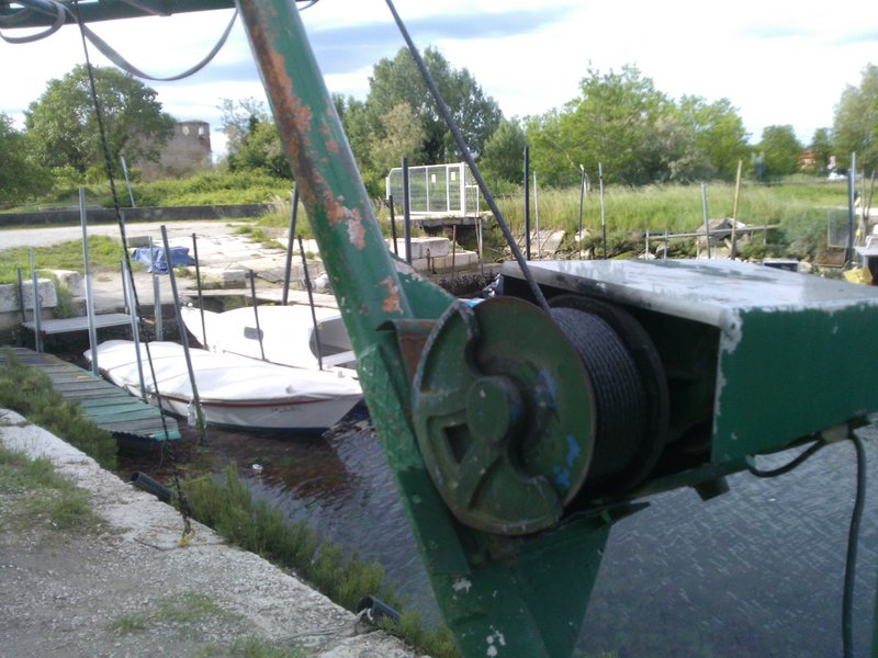

questa mette in acqua 30 -40 q.
WP_000226.jpg [ 1.01 MiB | Osservato 4062 volte ]

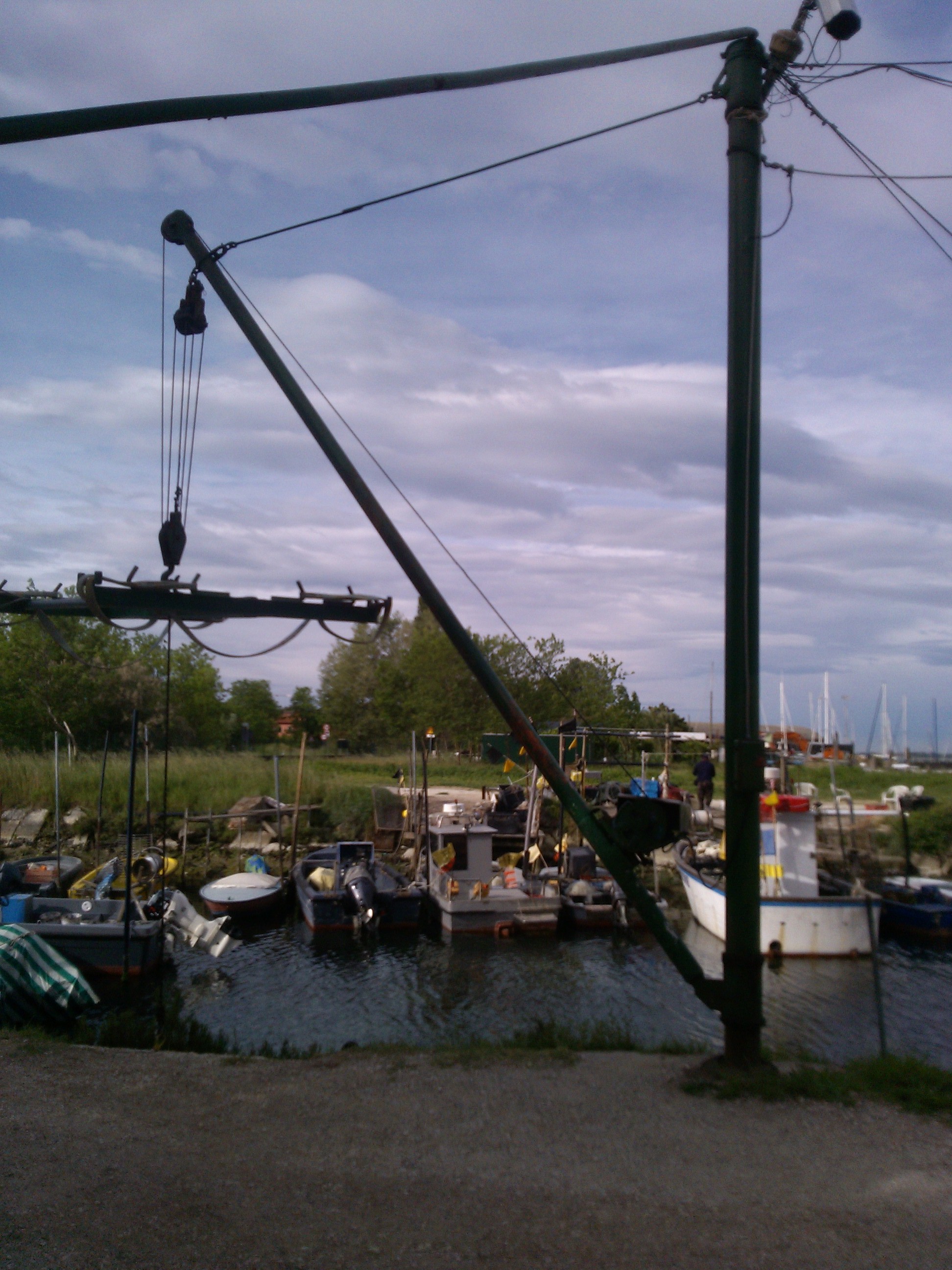

 Oggetto del messaggio: Re: GRU autocostruita
MessaggioInviato: 17/05/2014, 7:49
facile da costruire :lol:
WP_000222.jpg [ 980.05 KiB | Osservato 4062 volte ]

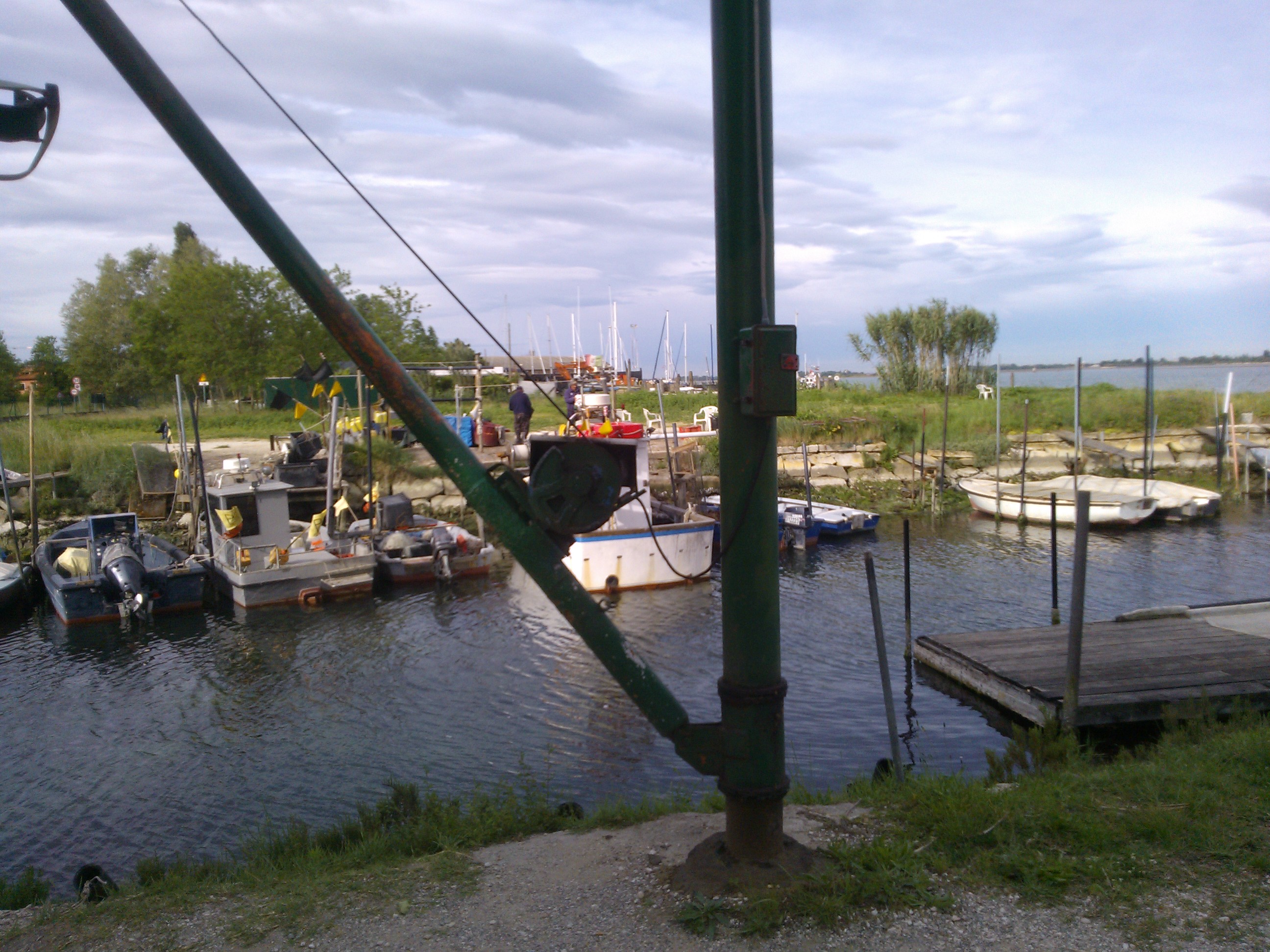

MessaggioInviato: 17/05/2014, 7:52
non costa un caz.
WP_000223.jpg [ 1.07 MiB | Osservato 4062 volte ]

E' un bigo.
La più semplice delle gru.
Poco adatta però ad un cat, come Ivano ben sa....

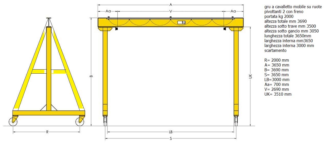

portale.jpg [ 70.77 KiB | Osservato 4049 volte ]
ancora complimenti anche da parte nostra sopratutto x l'intraprendenza e la caparbieta con cui hai realizzato questa struttura, scusa se approfitto della tua esperienza, ma anche noi vorremo installare un rudimentale carroponte da mettere a cavallo del verricello di recupero che abbiamo in spiaggia potresti fornirci dei consigli delle formule matematiche delle tabelle di riferimento su cosa hai fatto riferimento , o quant'altro grazie anticipatamente x la tua pazienza e disponibilita
come traversa vorremo usare una putrella ipe da 200 per i montanti uno scatolato 100x100x4mm 0 hea da i20 per le saette diagonali scatolato da 80x80mm poi dovremo dimensionare i fazzoletti e le piastre i bulloni e i vari elementi di rinforzo

ciao finalmente ho realizzato il telaio della gru a cavalletto tempo di impiego dall'8 al 16 agosto con una piccola saldatrice inverter sa fro presto da 180 e una piccola smerigliatrice angolare bosch senza bulloni solo saldature, devo comprare ed ordinare le ruote ad alta portata quale mi consigli? per collaudarla prima dell'uso cosa mi consigli di fare? ho paura che mi collassi addosso sotto carico sai come è fidarsi e bene non fidarsi è meglio ? ho usato questo disegno trovato in rete come riferimento
