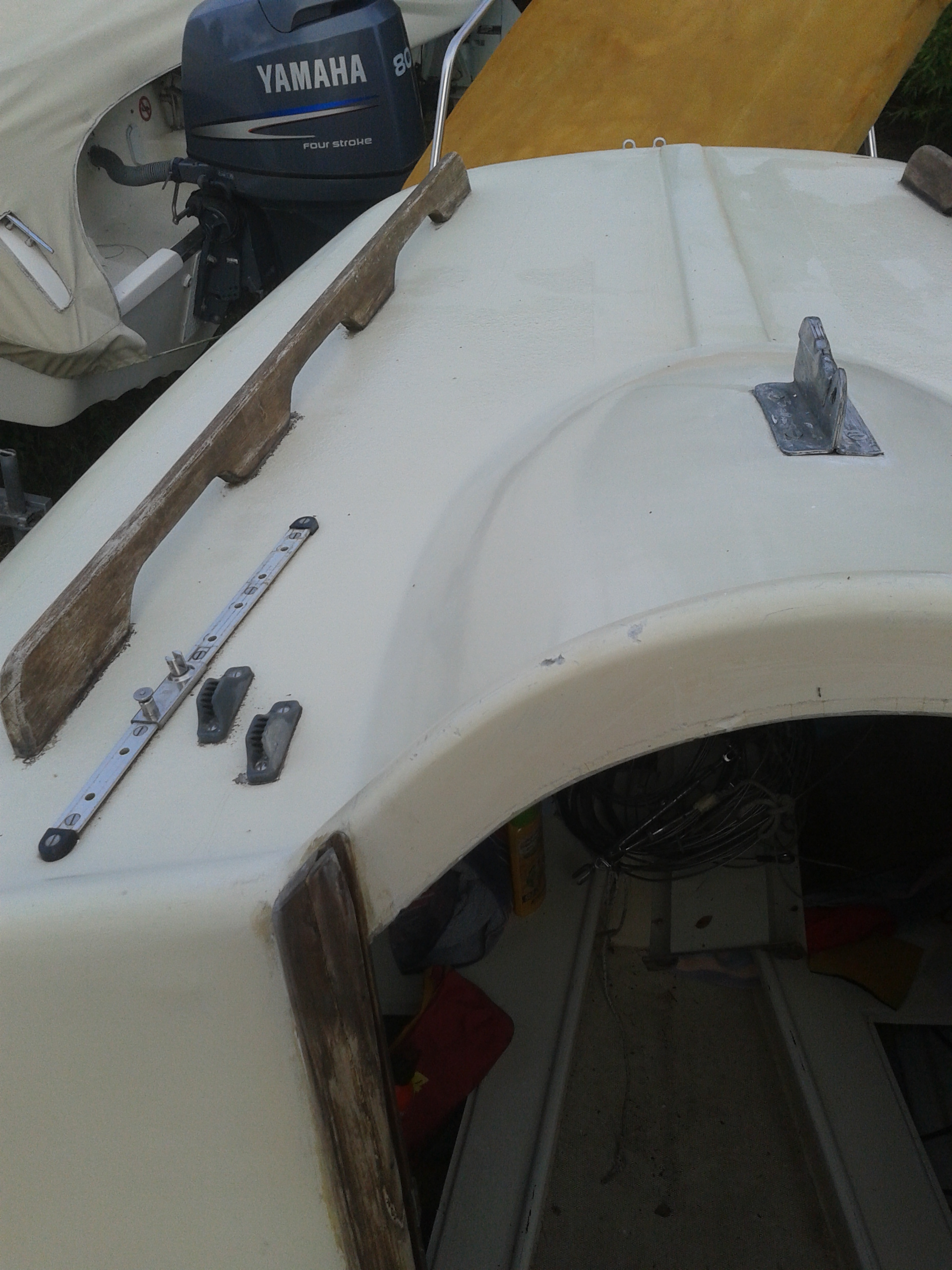

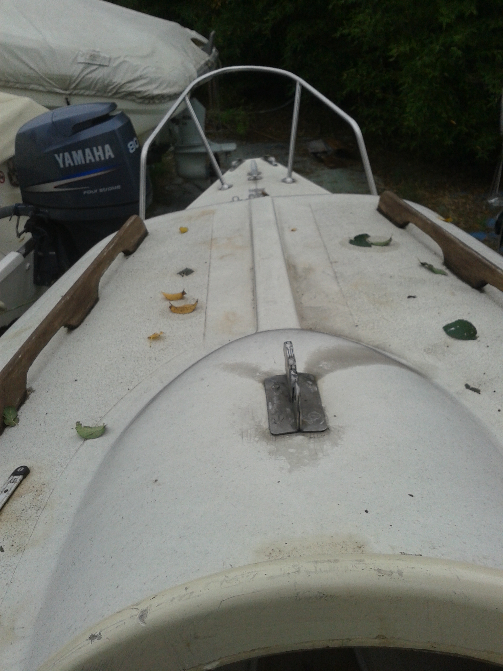

il risultato del candeggio... per far meglio credo c'è solo il rifacimento del gel coat...
148.jpg [ 1.23 MiB | Osservato 3803 volte ]
171.jpg [ 1.21 MiB | Osservato 3803 volte ]
Carina 19 - Antares
 Oggetto del messaggio: Re: Lucidatura Gelcoat
MessaggioInviato: 22/11/2013, 13:54
Mi sembra più che accettabile. Considerando anche che ho visto molti lavori di ripristino alla fin fine peggiorativi.
