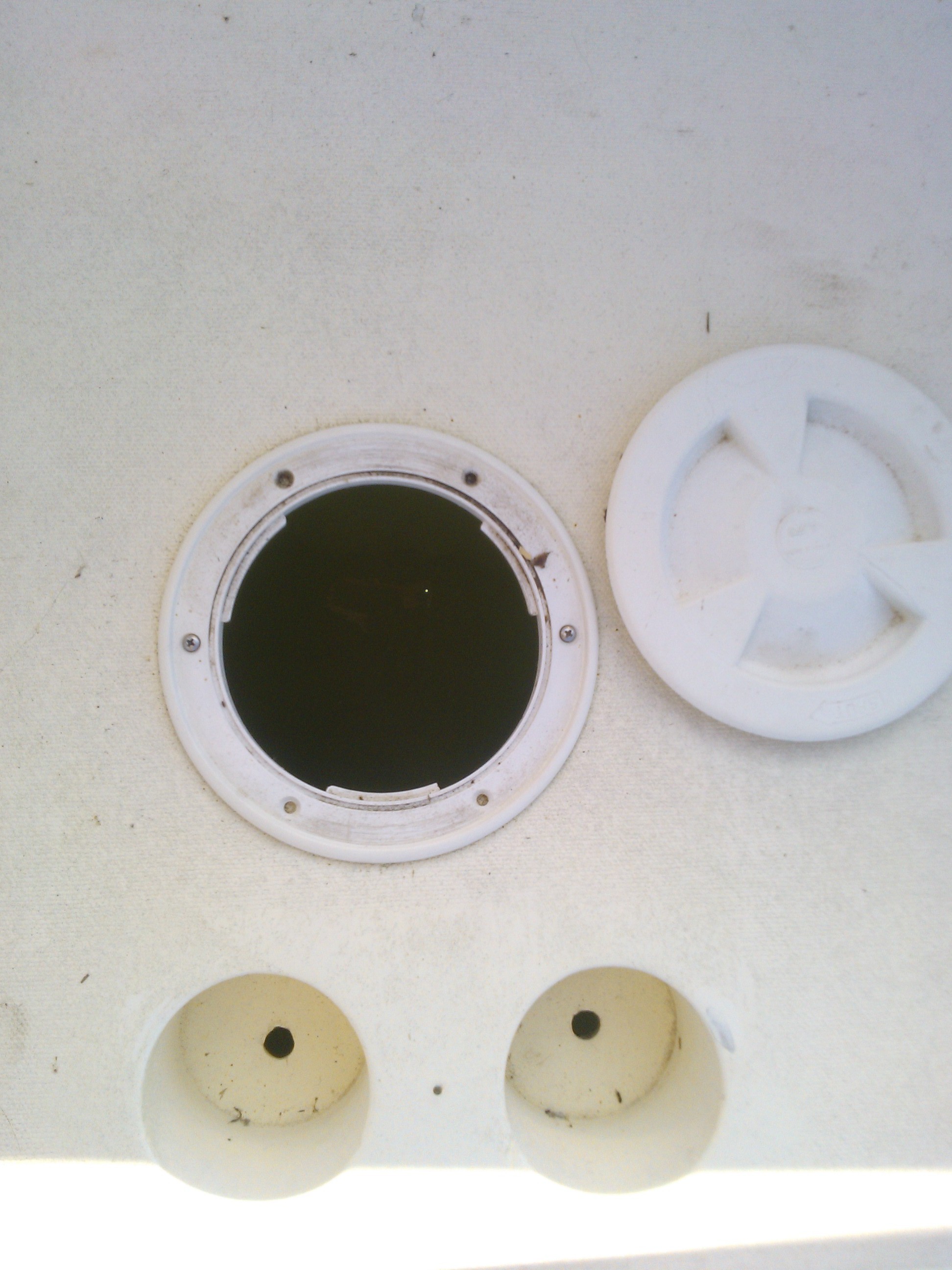

progettato della nasa wc per caduta gravitazionale
WP_000149.jpg [ 751.74 KiB | Osservato 1417 volte ]
