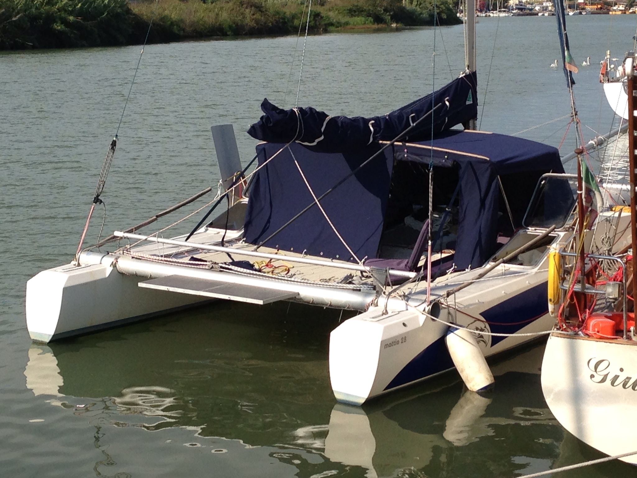

MessaggioInviato: 11/09/2013, 14:27
Messaggi: 257
Vedo se riesco a inserire alcune foto della cappottina
image.jpg [ 865.13 KiB | Osservato 2860 volte ]

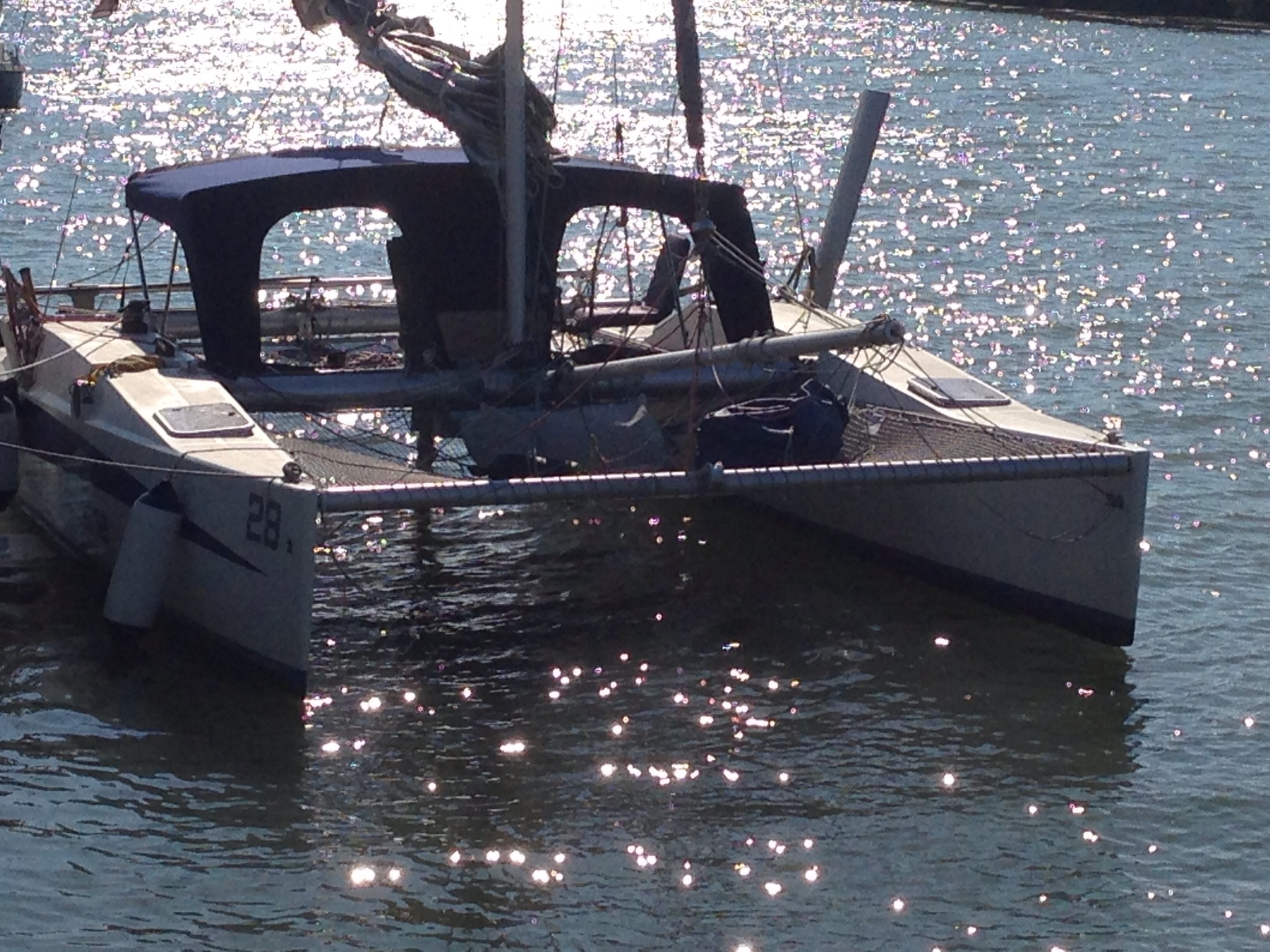

MessaggioInviato: 11/09/2013, 14:35
Messaggi: 257
Vista da poppa
image.jpg [ 746.43 KiB | Osservato 2858 volte ]

MessaggioInviato: 11/09/2013, 17:28
Càaaspita! Marco! Ma è una reggia!
Ma il tuo boma è così alto? me lo ricordavo molto basso!
Ed hai anche riverniciato Nirvana! Bello, il blu gli dona!
Invece i pannelli ftv secondo me sono troppo in basso, prendono onde e schizzi, no?
Ma non sono uguali, Ivano, il tuo è 24 piedi, come il mio Adelante, quello di Marco è un 28. Ed in realtà è una barca tutta diversa, davvero.
 Oggetto del messaggio: Re: bimini da pioggia
MessaggioInviato: 12/09/2013, 11:26
Messaggi: 257
Mi fa piacere che vi sia piaciuta, in effetti ha migliorato moltissimo il comfort a bordo, sia in navigazione sia all'ancora. Come già detto, io non ho il boma. La vela si tiene nell'avvolgiranda grazie alle stecche lunghe, ma non posso montare lazy jack. La cappottina ha un'altezza tale che mi permette di tenerla su anche navigando a vela. Ma la cosa per me più importante e' la praticità e rapidita' con cui si mette e si toglie.
