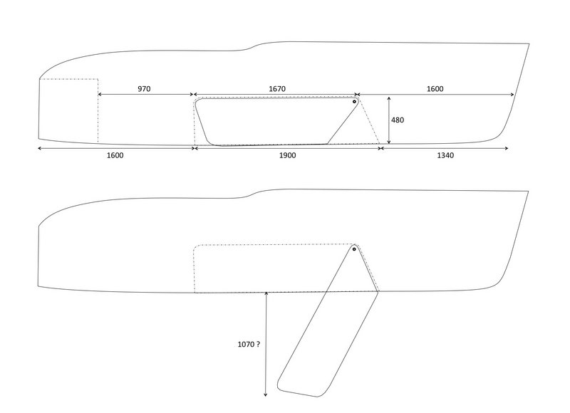

Alright Tramp, appena ho un po' più tempo butto giù uno schizzo.

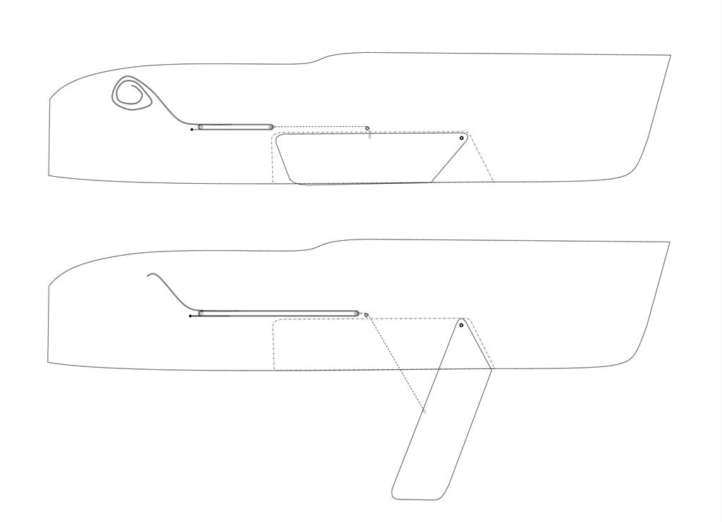

Eccolo Tramp: deriva alzata e calata.
Immagine1.jpg [ 29.34 KiB | Osservato 4931 volte ]
Il paranco è 4:1, si attacca ed esce in pozzetto come l'altro, credo.

Grazie!
La cima della deriva, nei miei, usciva in pozzetto sotto al portello di accesso in cabina.
Questa va a centro pozzetto, come sembra? Una foto (con calma) si può avere?
E.. il disegno è anche in scala?

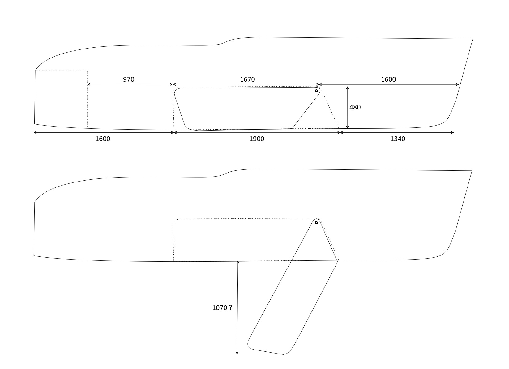

Allora, oggi ho preso le misure ed ora è in scala, ci avevo quasi azzeccato comunque.
Le misure (in mm x abitudine) sono comunque approssimate dalla mia pazienza di cucciarmi sotto l'invaso.
Deriva_scala.jpg [ 95.12 KiB | Osservato 4902 volte ]
L'unica cosa che non potevo proprio misurare è la deriva calata, ma se la rotazione/proiezione è giusta, aggiungendo l'immersione son proprio 1,15 m circa (come sulla scheda tecnica).

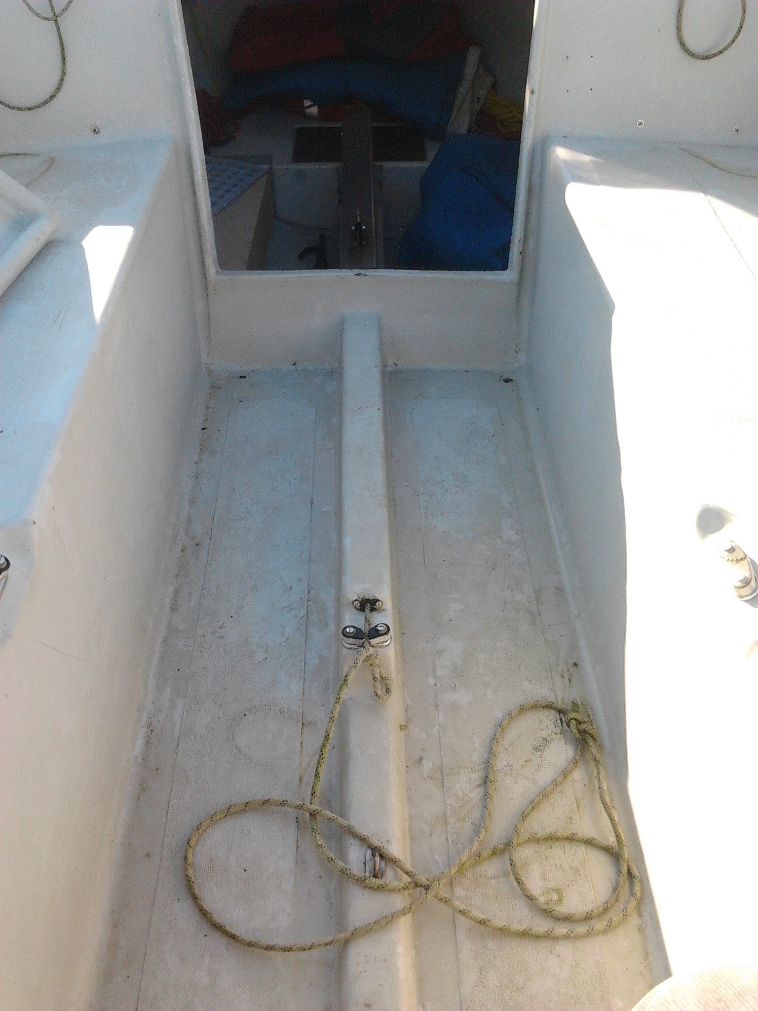

E la cimetta del paranco esce a metà pozzetto, come in altri esemplari che ho sbirciato.

Be', grazie!
Esauriente e chiarissimo.
