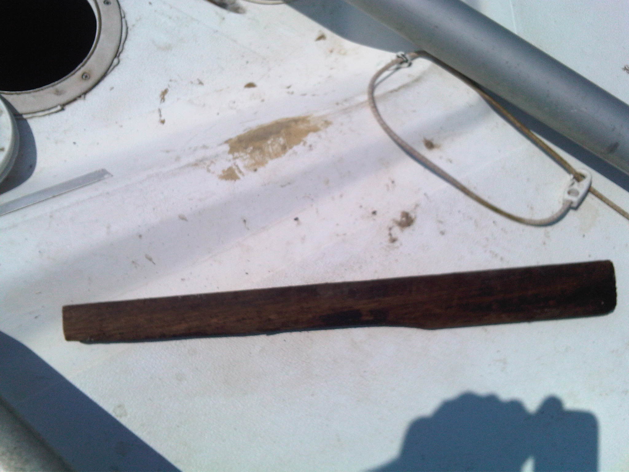

androma ha scritto:
...perchè ridotto a metà.
D'altra parte nella terza foto si vede che sembra esserci dello spazio tra il tubo dell'albero e la base, probabilmente era lì ed è saltato via.
Ma a questo punto l'albero dove appoggia...
Ma nella foto non è a metà la parte sotto è completa. Avrebbe dovuto sfilarsi da sotto e lasciare uno spazio vuoto che invece non sembra esserci.
Se immetti dell'acqua dal foro dell'albero sulla tuga entra nello scafo?
Non ho provato a versare dell'acqua, ma credo che se lo facessi uscirebbe all'interno dello scafo
Secondo me faceva da giunzione tra la parte del supporto albero visibile e la base sottostante.
D'altra parte l'ho ritrovato dentro, ed escluderei che qualcuno ce l'abbia messo, quindi da qualche parte deve pur venire

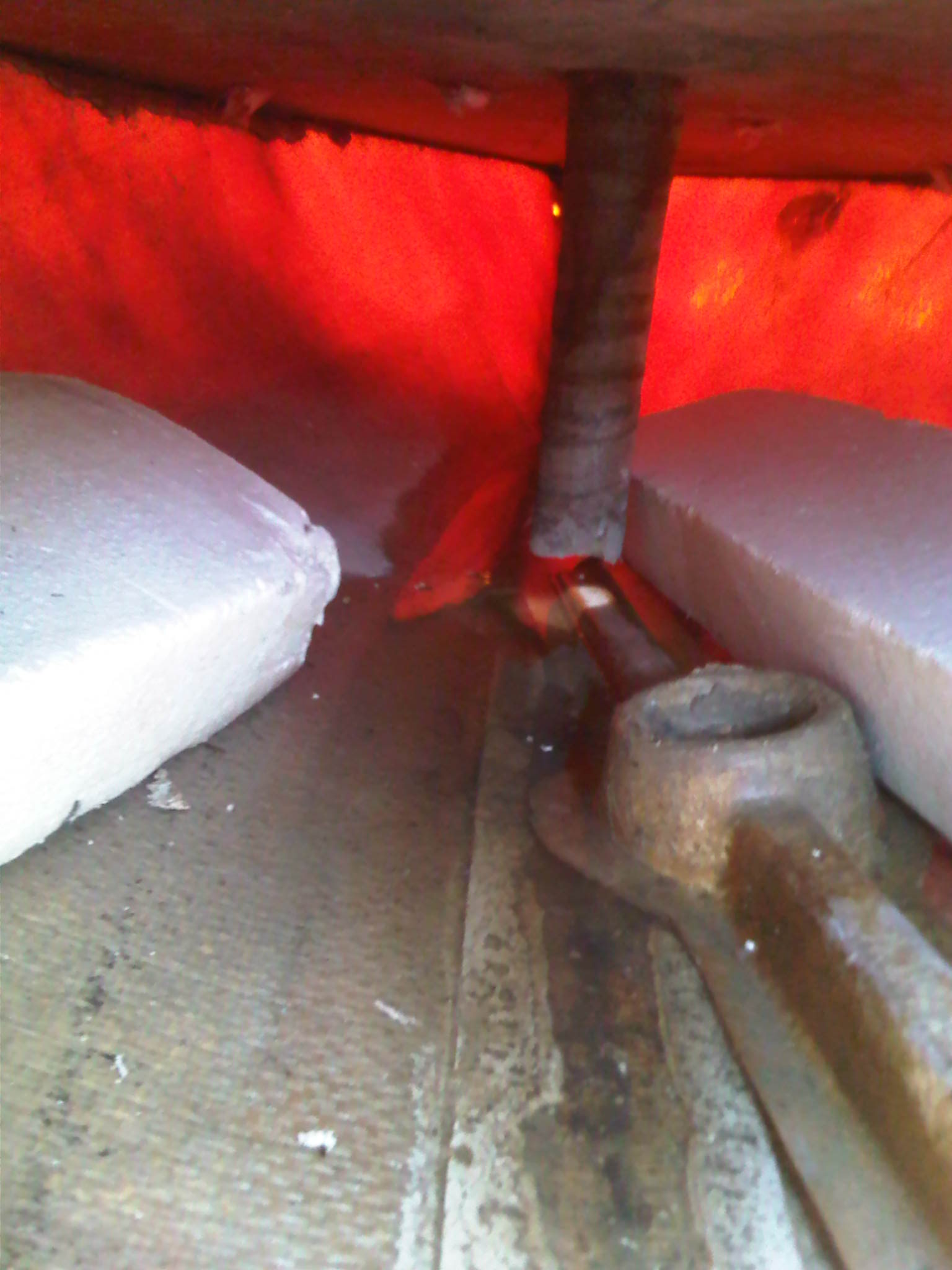

allora, doveva succedere ed è successo.
Sabato sono uscito in mare, ero in crisi di astinenza, tutto bene fino a quando mi accorgo che l'albero è "sceso" di qualche centimetro :o
Torno precipitosamente a riva, disarmo, apro i tappi di ispezione e trovo questo
IMG00579-20130713-1519.jpg [ 232.19 KiB | Osservato 2513 volte ]
IMG00582-20130713-1519.jpg [ 199.71 KiB | Osservato 2513 volte ]
per farla breve la costolatura interna che tiene la base albero, con la sua basetta di legno che distribuisce il carico, ha finito di distaccarsi dallo scafo ed ora vaga indisturbata per la barca, in pratica ormai l'albero appoggiava sul fondo dello scafo.
A questo punto dovrò sicuramente intervenire, avevo pensato di non forare e avevo studiato un sistema per colare la resina nella base dell'albero, ora devo ripensare un po' tutto. :(
Ma soprattutto per questa estate fine veleggiate :twisted:
Infatti la devo riportare nel giardino di casa di mia suocera, farla asciugare e a fine agosto interverrò, non so ancora se forando a prua o a poppa dell'albero. :?

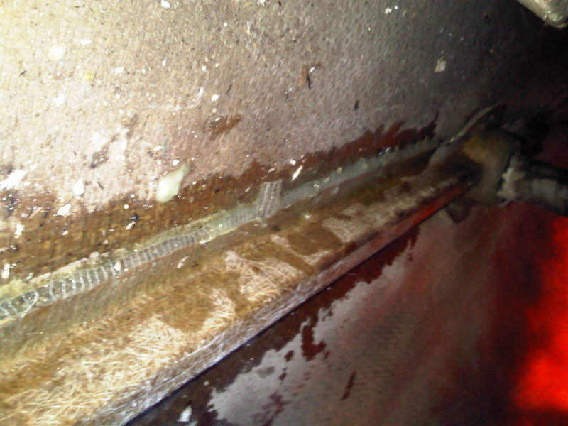

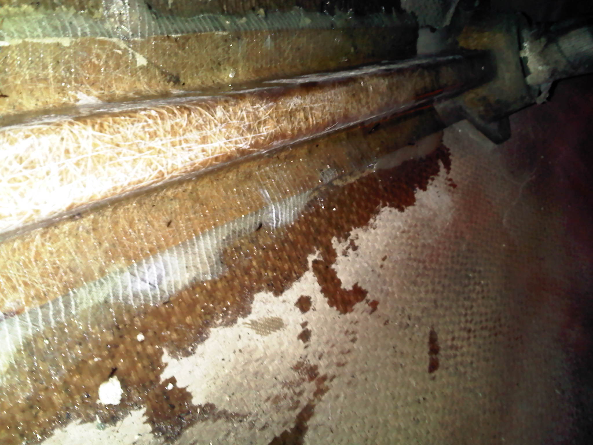

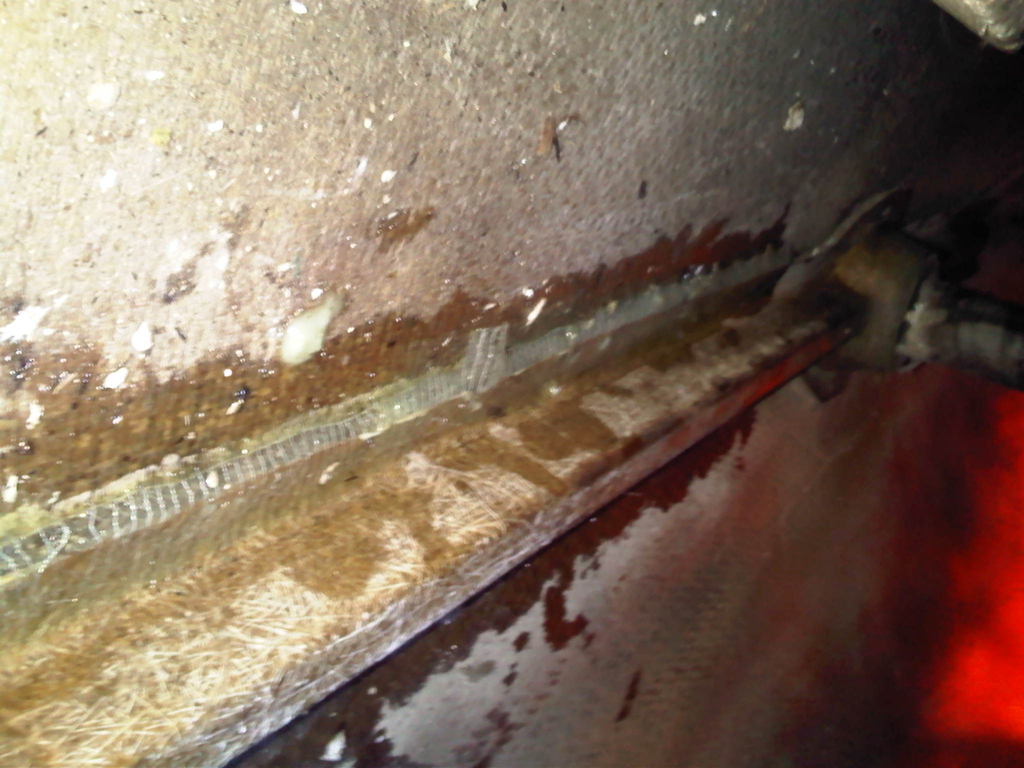

Alla fine, negli ultimi giorni dell'ultima settimana di agosto :lol: , mi sono deciso e ho fatto l'intervento.
Siccome non avevo voglia di aprire un altro buco sulla coperta ho intanto provato a resinare con fibra il tutto fin dove arrivavo, ed il risultato è questo:
IMG00638-20130901-0857.jpg [ 230.04 KiB | Osservato 2349 volte ]
IMG00637-20130901-0857.jpg [ 269 KiB | Osservato 2349 volte ]
in pratica sono arrivato, con strisce di fibra resinate in loco, quasi fino all'albero, resta staccata la parte anteriore a cui non ho modo di arrivare.
Nella base del supporto ho resinato e reinserito la parte in legno che immagino serva a distribuire lo sforzo dell'albero su una superficie più ampia.
Adesso la barca riposerà nel giardino della casa di campagna di mia suocera fino alla prossima estate, poi vedremo se l'intervento è stato sufficiente o se dovrò fare qualcos'altro :oops: ; ora che ci ho preso gusto a sporcarmi le mani potrebbe venirmi strane voglie :lol:
