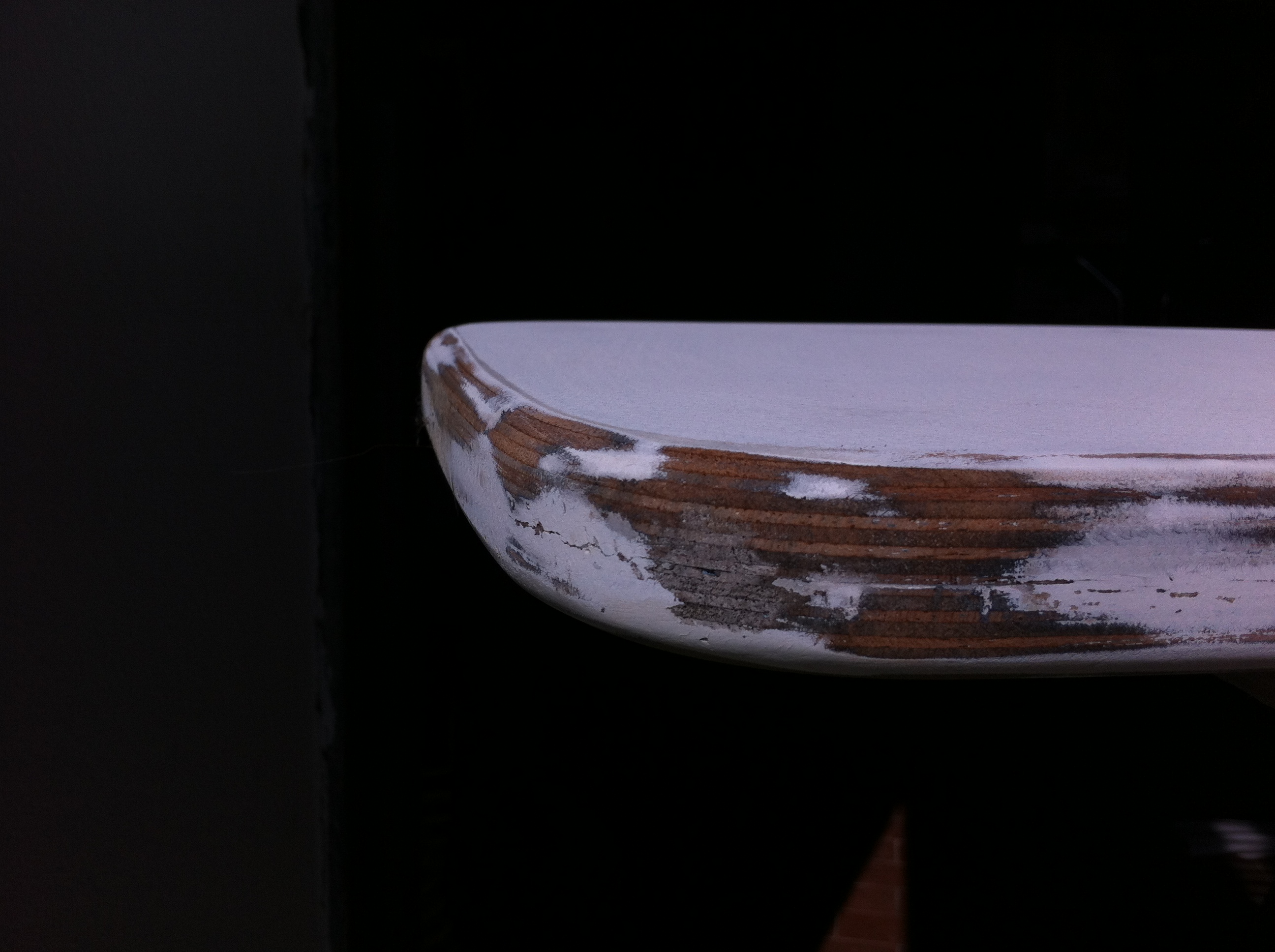

Allora è certo il mio timone è in legno, c'ho le prove. 8-)
IMG_1481.JPG [ 930.24 KiB | Osservato 2650 volte ]
Però strani sti polacchi, la prima serie con la deriva in vetroresina, la seconda (a patto che sia la seconda) in legno e la terza ancora in vetroresina... :shock:
Adesso, come lo sistemo?
1) struscio e porto a legno,
2) 1 mano di resina bicomponente (tutto in una volta oppure devo fare un lato e poi girare?)
3) Riverniciare (quale tipo)?
 Oggetto del messaggio: Re: Sistemazione timone
MessaggioInviato: 06/06/2013, 16:22
Che figata!
A legno e poi trasparente. Troppo bello.
Prova a grattare anche lo scafo, si sa mai che sia di legno :lol:

Qui ci vuole una bella lista di materiali e una bella descrizione di procedure, belle precise.
:roll: ma mica le faccio io :oops:
MessaggioInviato: 06/06/2013, 17:05
Togli tutta la vernice, o con un fono caldo la gratti o la togli con la carta abrasiva.
Poi dai una bella mano di Oil free di osculati per legni duri...o se vuoi provare la nanotecnologia io ho rifatto le due panche e ne sono molto contento.
Un barattolo di osculati costa circa 15€ il nanotecnologico moooolto di più
MessaggioInviato: 06/06/2013, 17:23
E meno male che lo avevo appena detto :twisted:
I prodotti nanoprom su osculati si trovano al volo.
"oil free" o "resina oil free" è 15 minuti che lo cerco.
Non sono capace?
