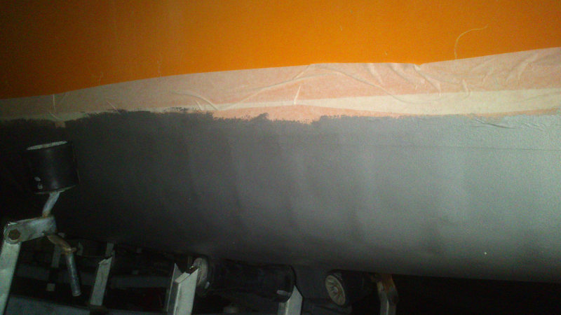

Ho dato due mani di fondo per antivegetativa international, a rullo. Ecco il risultato. Sapevo di essere un cane con il rullo, ma non pensavo così tanto :( L'avevo già constatato quando ho verniciato gli interni, diedi l'ultima mano di finitura a pennello ottenendo un risultato accettabile.
Ora, alla luce del fatto che di fondo si tratta, e che quindi sarà coperto dall'antivegetativa, voi lascereste così oppure fareste l'ultimo sforzo di tempo e soldi e dareste ancora una terza mano a pennello a finire?
Grazie dei consigli ;)

io lascerei così e darei l'AV

Sposta le luci e vedrai che va molto meglio ;)
Scherzi a parte. Perché dici che non è venuto bene?

L'ho notato anch'io, al buio sembra venuto mooolto meglio ;)
Diciamo che se riverniciassi le fiancate e l'ultima mano a rullo mi venisse così, prima mi metterei a piangere. Poi cercherei qualcuno che mi dà l'ultima mano a spruzzo, oppure darei io l'ultima a pennello. Mi viene il dubbio che sia perchè bagno male il rullo nella vaschetta, e senza il retino, rimane a onde :(
E se ci sono riuscito io...vai tranquillo.

Carteggiare no, eh?

In che senso? Sono due settimane che carteggio.

Scherzavo, ero un po' sovrapensiero. Tu intendi dare una carteggiata adesso sulle due mani di fondo prima dell'antivegetativa... Mi sembra un'idea più che valida, mi frena solo il fatto che due mani date da me a rullo più o meno valgono come mezza data da un professionista, non vorrei toglierne troppa in percentuale anche solo carteggiando leggermente... Ci penso, grazie dei consigli ;)
