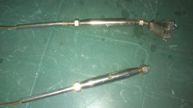

Ignoravo l'esistenza dei sartisti, fanno solo quello? Ma si salvano? ;)
Però che stupido, la parte inferiore si svita completamente, quindi se uno volesse rimandare la sostituzione delle sartie (e io volessi), è sufficiente indovinare il codice giusto dei registri e sostituire soltanto la parte danneggiata...
Faccio un tentativo...

Direi che potrebbe essere uno di questi:
http://www.osculati.com/it/cat/Serieweb.aspx?id=19263
E se "forcella snodata" vuol dire quello che penso io, questo:
http://www.osculati.com/it/cat/Scheda.aspx?id=523
potrebbe impedire che risucceda il patatrac...

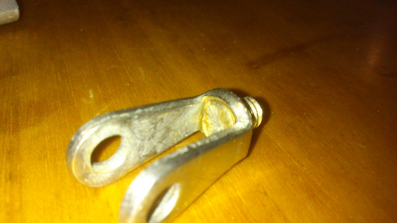

Mi è successo anche a me e guardando bene vedi che sono dei bulloni esagonali di 8, tagli i lati e li infili dentro. Sono 4 anni che sono li. :D

Sono sceso in macchina per capire cosa mi stava sfugendo :oops:
Ho capito, ci provo. Però la vedo dura far uscire quella testa di lì, e forse anche farci stare la testa di un nuovo bullone...
@Tramp, se guardi l'ultima foto secondo me capisci. Forse però i suoi erano un pochino più larghi, oppure avevano una testa più accessibile. Cmq domani provo...

Vero, forse ho anche capito.
Ma visto che le parti danneggiate sono quelle 'basse', le sartie che cosa c'entrano?
Comprere due arridatoi con lo stesso passo e usarne soltanto le parti basse no?
Si intende, lasciando le sartie belle integre come appaiono...

Quello è il piano A di Paddy, Lorenzo proponeva il piano B. Mi scoccia solo che ci sono andato sabato da Osculati, il trasporto credo costi quanto uno di quei registri. Ormai l'avete capito tutti che sono tirchio, no? ;)
 Oggetto del messaggio: Re: genoa rollabile per il micropomo
MessaggioInviato: 24/06/2013, 22:45
Il trasporto costa 7 euro; c'è lo siamo già detto e tu sei abbonato con gls
Nonostante tu sia venuto a Milano senza dire niente se prendi il codice e il passo dell'arridatoio posso andare io, magari anche non da osculati che costa. ;)
Hai guardato su spraystore se li hanno?
P.S. Puoi cambiare la parte bassa e tenerti quella alta per quando rifarai le sartie, anche fra 10anni
