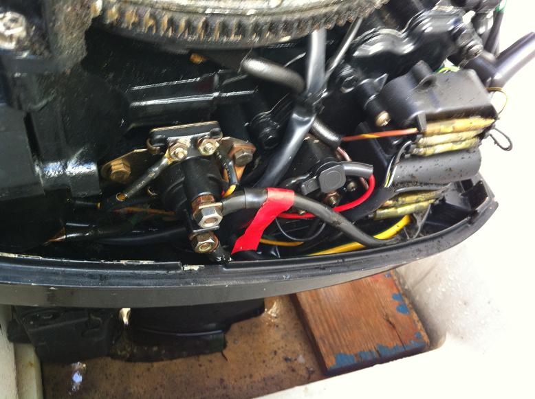

approfitto di tanta saggezza così benevolmente elargita...
ho un FB mercury 9.9 2t del 1995 avviamento elettrico, non so se ha l'alternatore... :o
come faccio a saperlo? (su manuale e libretto non c'è scritto nulla)
PS. Tramp non è una domanda stupida (almeno per me)...è che non lo so proprio.... :D :D :D
però vi metto una foto!
interno mercury.JPG [ 78.54 KiB | Osservato 3792 volte ]
