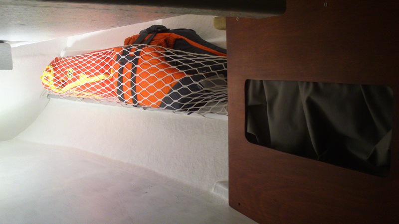

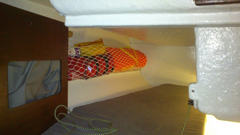

- Intanto posto questa soluzione che ho trovato per i giubbotti e per le dotazioni di sicurezza...
giubbotti1.jpg [ 91.21 KiB | Osservato 3561 volte ]
giubbotti2.jpg [ 100.72 KiB | Osservato 3561 volte ]
Che magnifica idea... .tanto ovvia quanto semplice... ma come al solito le cose che hai davanti agli occhi.. non le vedi.
Ti copiero' le reti sotto la seduta come porta oggetti-porta vele (non per i salvagenti che li sarebbero un po' troppo incastrati... preferisco tenerli nelle reti a prua... fanno anche da cuscini.

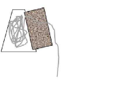

Io però 'sta cosa di dare ancora passando sul pulpito non l'ho mica capita bene...
E la vedo peggio.
Ma.. far passare l'ancora sotto al pulpito e calarla in modo cristiano?
Al più, se proprio serve, dovrai guarnire il bottaccio con qualche elemento sacrificale (che non esiste in commercio, si tratta di idee...).
Nel gavone laterale di poppa di un Limit, avevo messo un rettangolo di moquette, fissato in alto con una bacchetta di alluminio e rivetti; al bisogno, aprivo il gavone, ribaltavo la 'pezza' di moquette sul piano di poppa, appoggiavo l'ancora di poppa, la gettavo in acqua e la catena e poi la cima seguivano buone buone... Ho cambiato una sola volta la pezza, per usura...
Perché non fare la stessa cosa nel gavone d'ancora a prua?
Moquette salvacoperta.JPG [ 9.92 KiB | Osservato 3486 volte ]
Tu mi dirai: mi manca il coperchio, è 'na bruttura!
Vero.
Ma non sono io che un anno fa ti dissi che avresti dovuto farlo...? :twisted:
(Però è molto carino che dopo il 'bagno' di barche al MicroRaduno di ieri ti ritrovi 'a rota' di vela e ricominci a pensarci... :P ).
