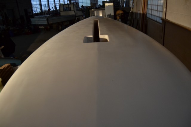

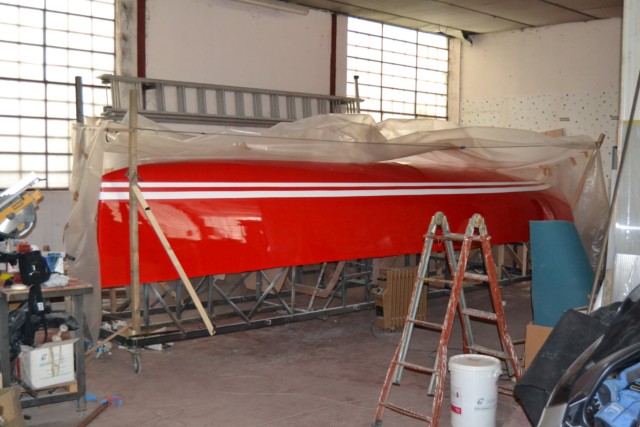

giusto x fare 2 parole nel mio caso ho usato un primer ad alto spessore (da dare solo a spruzzo) interprime880 2 mani piene su di una superficie nuova completamente stuccata con microfiller powder della cecchi e resina epox levigata (con carta grana da 280 a 400) utilizzando una vernice rossa spray spruzzata a macchie di leopardo su tutto lo scafo come spia x rilevare eventuali avvallamenti tra una mano e l'altra carteggiata con grana 280 e carteggiatura finale con grana 600 x la vernice ho dato 2 mani di biconponete perfectioncon leggerissima carteggiatura grana 600 tra una mano e l'altra.ultima cosa bisogna (soprattutto con le biconponenti) rispettare i tempi di essicazione e ricopertura quindi bisogna organizzarsi bene il lavoro x non trovarsi con un lavoro mal fatto
Commento file: primer
DSC_0984 [640x480].JPG [ 66.96 KiB | Osservato 4130 volte ]
Commento file: vernice
DSC_0982 [640x480] (2).JPG [ 103.41 KiB | Osservato 4130 volte ]

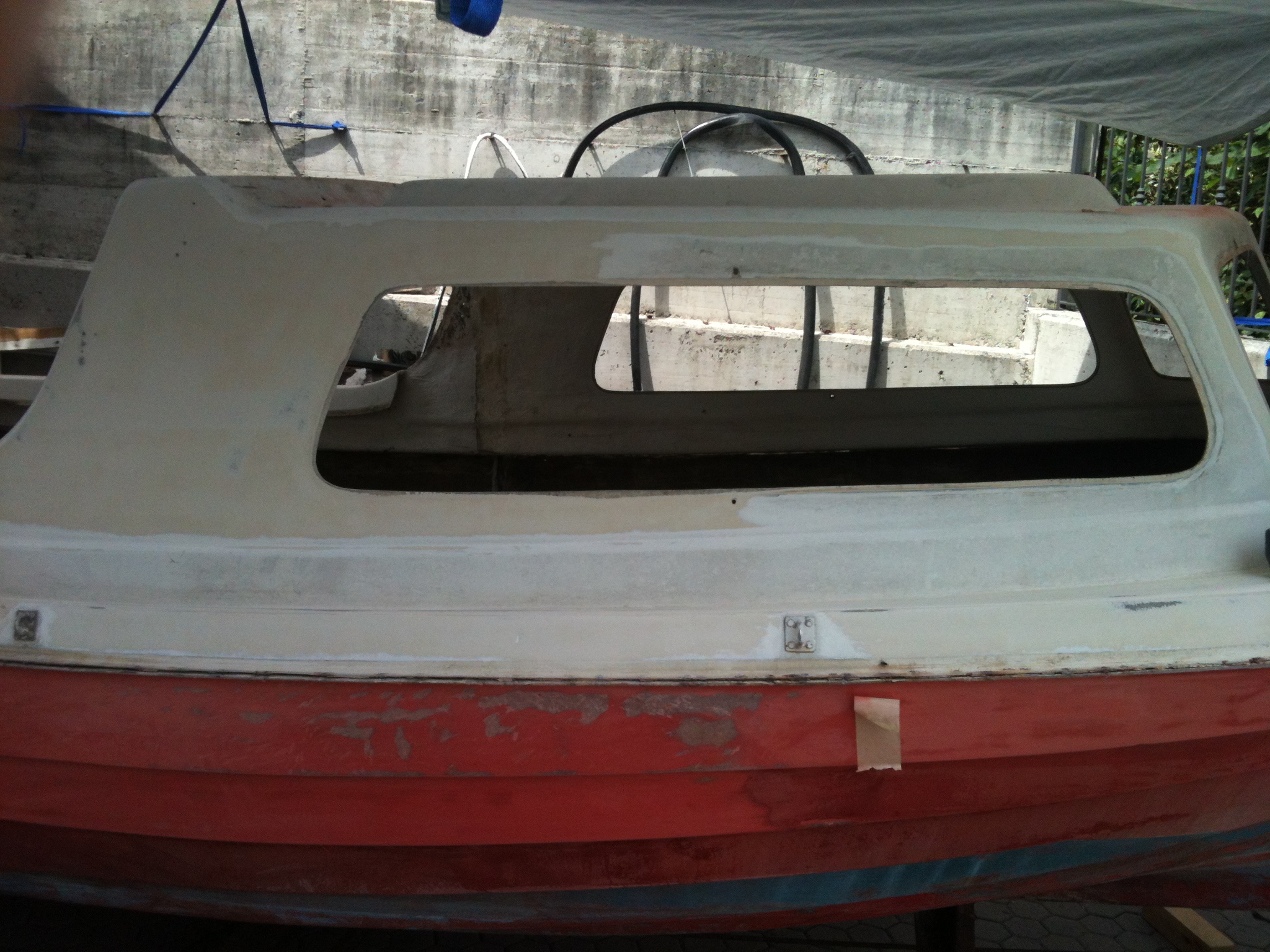

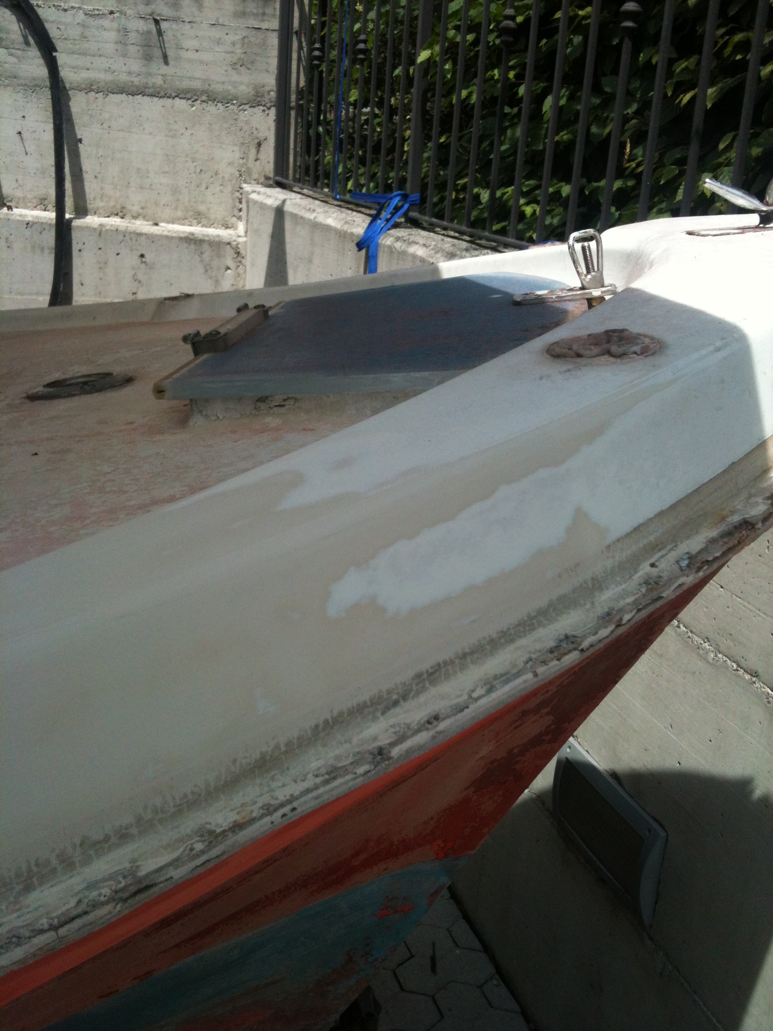

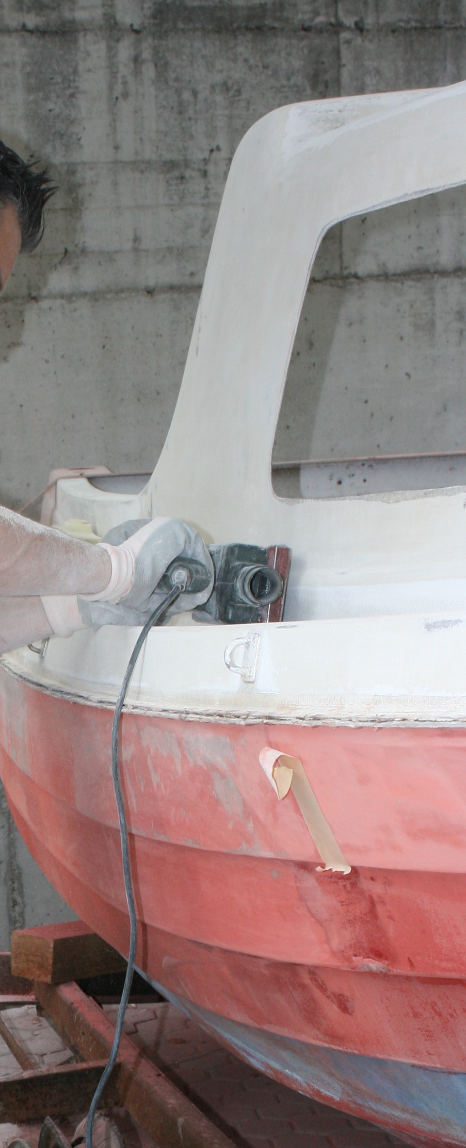

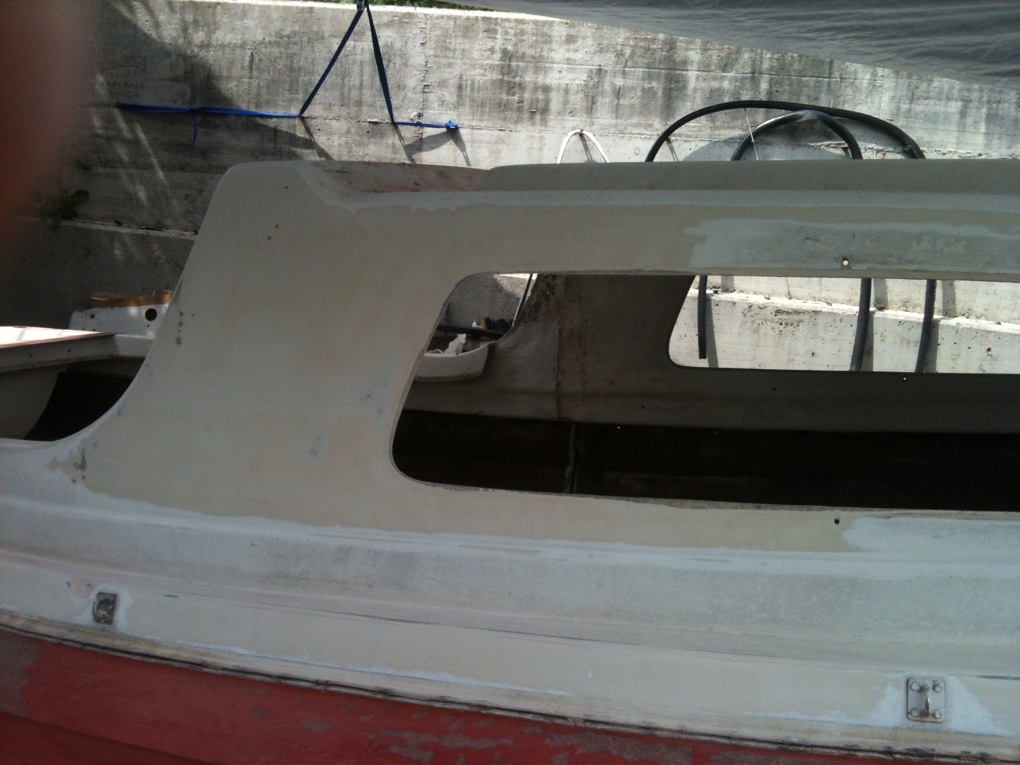

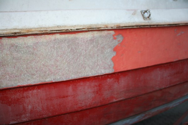

posto qualche foto per far capire meglio cosa sto combinando
IMG_1155.JPG [ 1.06 MiB | Osservato 4122 volte ]
IMG_1156.JPG [ 1.06 MiB | Osservato 4122 volte ]
IMG_1153.JPG [ 1.07 MiB | Osservato 4122 volte ]
71.JPG [ 900.88 KiB | Osservato 4122 volte ]
Commento file: solo in questo punto sono arrivato alla vetroresina
56 (600 x 400).jpg [ 43.06 KiB | Osservato 4122 volte ]

mi rendo conto che è un lavoraccio ma conviene farlo come ti dicevo se conosci qualche carrozziere potresti farti prestare una levigatrice professionale ti garantisco che ci metti la metà potresti anche servirti di un flessibile con dischi lamellari ma bisogna averci la mano altrimenti sono dolori.(ovviamente con la sabbiatura fai ancora prima)
dalle foto mi appare quello che sembra un problema ovvero il distacco dell'incollaggio tra scafo e coperta merita un approfondimento

Si la parte sopra da quella sotto sono separati sono stato alla cranchi e mi hanno confermato che sono 2 parti distinte potrei anche togliere il sopra per carteggiarlo e poi rimetterlo solo che essendo solo non ce la faccio, sul bordo ci va un profilo in ferro puntellato con i chiodi per vetroresina e sopra il parabordo di gomma. Ma cosa mi conviene fare tirare a vetroresina? O levigare bene e dare il primer?

Mamma mia ragazzi che fatica carteggiare!!! Pensavo fosse molto più veloce!!! Ma chi l'ha dura la vince :mrgreen: almeno cosi dicono :shock:
