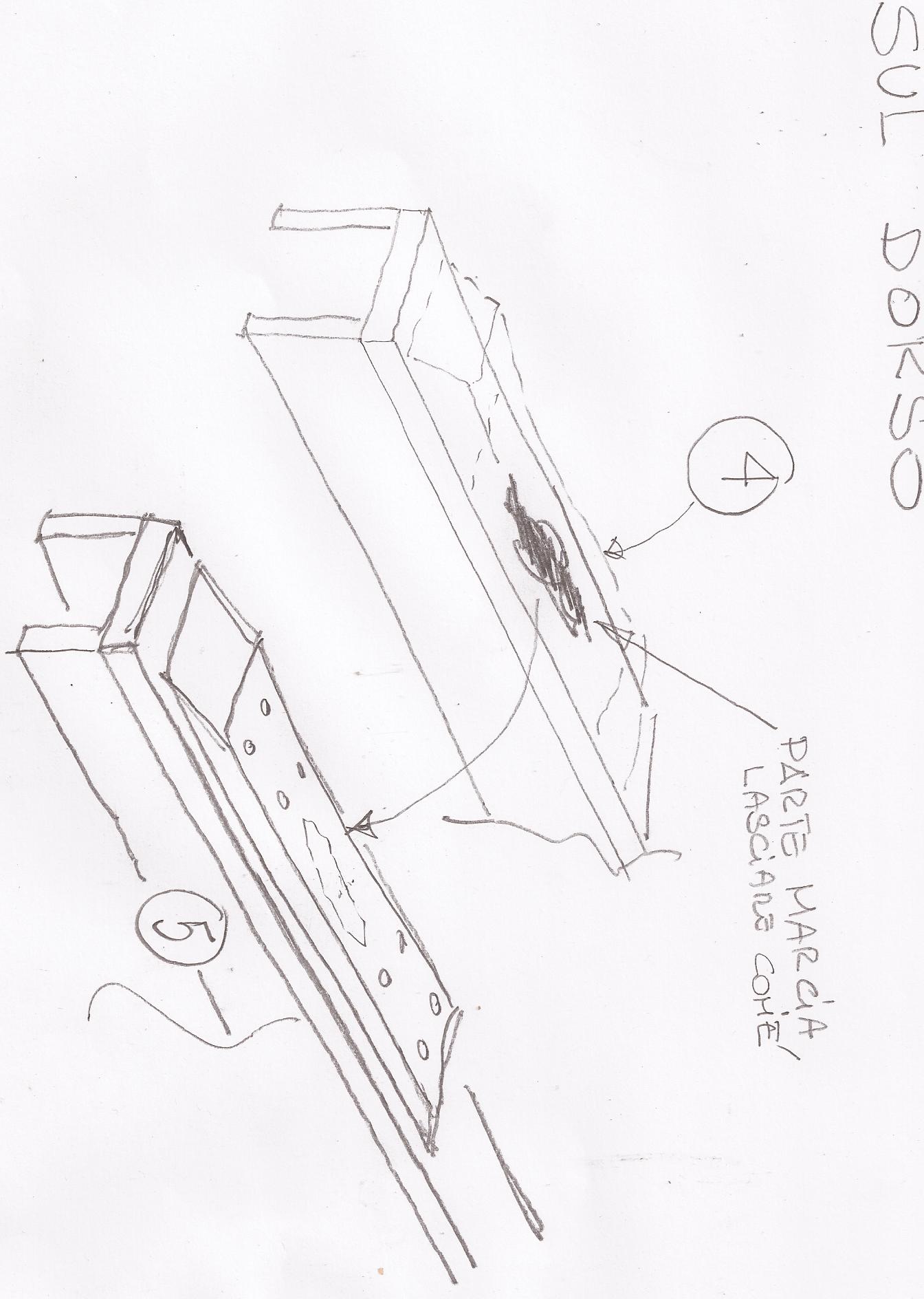

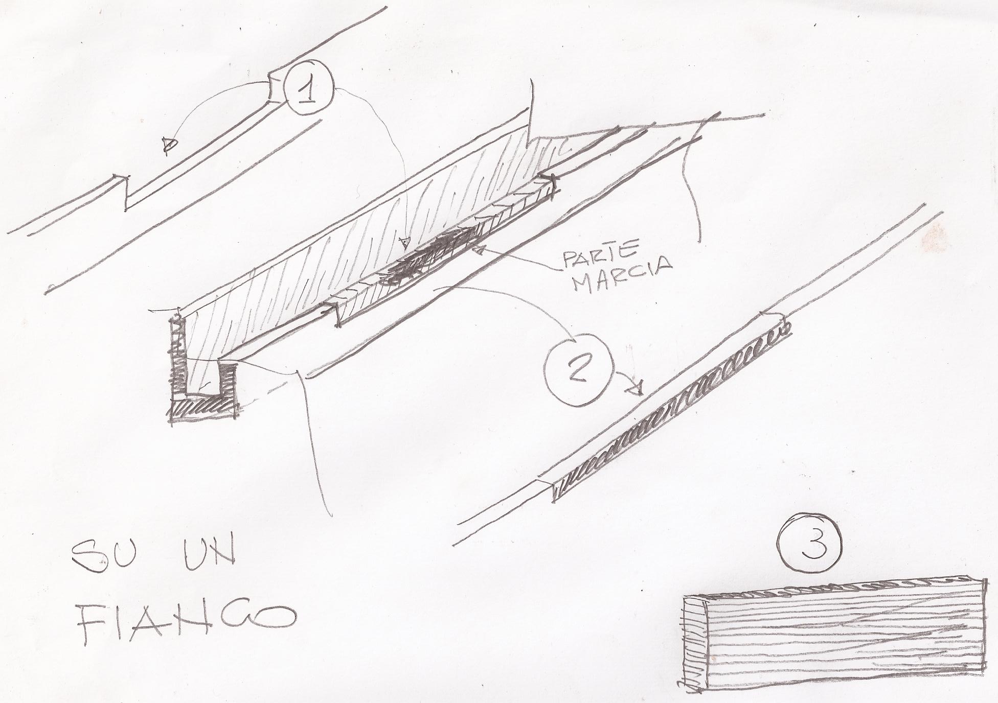

MessaggioInviato: 17/06/2012, 8:14
un ultimo contributo. Sprando di non arrrivave fuori tenpo massimo.
Cerco di spiegare e i saputi non mene abbiano....le traverse van considerate un pò come balestree di un antico carretto, sono fatte ance a piu strati, nel tuo caso è stato usato dell'onorevole legno d'abete senza nodi. Come per le balestre se si rompe una striscia non basta reincollarla bisogna ripristinare la funzione di elasticità, che è la peculiarità essenziale del pezzo.
Ho allegato due disegni per spiegarmi meglio.
note a spiegazione dei numeri.
dis. raffigurante una marcitura esterna su un fianco
1- rimuovere la parte marcia come rappresentato
2- il pezzo nuovo, tanto per stare sul sicuro deve eccedere oltre il danno di una misura pari al 50% per parte( danno 50 parte nuova 50+25+25) iltutto incollato e morsettato.
dis.raffigurante una marcitura sul dorso
4-portate a legno asciugare da eventuali tracce di umidità residua
5-incollare sopra una tavola sagomata della stessa larghezza della trave e spessore identico della parte di misure più abbondanti (50+50+50)
3- l'abete va benissimo occorre però che sia a vene paralleli e fitte
Io userei anche le viti, che ancensenon sono eterne forniscono un solidissimo pinto di accoppiamento( guardate gli accoppiamente di parti aeronautiche in legno, internet offre molti esempi)
altra e ultima considerazione: se la parte marcita sul fianco è estesa a tutta la superfice procedere come ai punti 4 e 5 assicurandosi che la nuova parte sia ben incollata anche alla parte orizzintale.
IMPORTANTE LA COSTRUZIONE DELLA TRAVE ORIGINALE DEVE AVERE LOSCHEMA COSTUTTIVO RAPPRESENTATO NELLA SEZIONE (DIS.PUNTO 5) ALTRIMENTI VA RIBALTATO L'INTERVENTO.
SALUTI E BUONA FORTUNA

bravo, anche noi siamo arrivati alle stesse conclusioni ragionando sulla costruzione. Le traverse sono messe peggio di quanto pensassi. e stiamo facendo un intervento risolutivo con pantografo. rifarle è impensabile se permane un barlume di speranza di mettere la barca in acqua quest'estate. Oggi faccio delle foto.
p.s. bei disegni...hai studiato architettura navale :lol: ?
