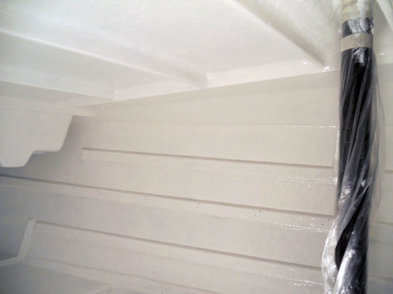

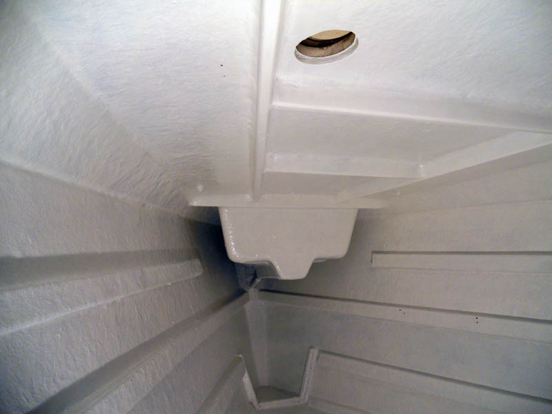

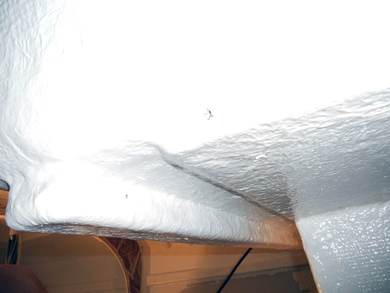

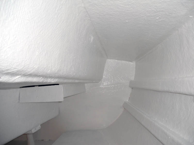

Situazione "finale". Non fa certo gridare al miracolo, e siamo ancora lontani dal whiter than white, ma sono soddisfatto, va bene così. Non mi rimane che aspettare di sapere quanto dura...
P.s A qualcuno viene in mente cosa sono e a cosa possono servire tutti quei fori (non passanti ;) ) in foto3,4 e 5? Ce ne sono un po' dappertutto, mi chiedevo se potevo sfruttarli a mio favore, tipo per appenderci delle cose (non bussole, per carità!!! :mrgreen: )
foto1.jpg [ 53.14 KiB | Osservato 3178 volte ]
foto2.jpg [ 44.54 KiB | Osservato 3178 volte ]
foto3.jpg [ 44.03 KiB | Osservato 3178 volte ]
foto4.jpg [ 43.04 KiB | Osservato 3178 volte ]
foto5.jpg [ 53.27 KiB | Osservato 3178 volte ]
 Oggetto del messaggio: Re: Situazione verniciatura interni drugo
MessaggioInviato: 30/06/2012, 22:00
Beh, il lavoro mi sembra di tutto rispetto, bravo!
MessaggioInviato: 02/07/2012, 13:42
Messaggi: 3470
pero'... un ottimo lavoro.
bello... vedrai che appena riassembli le parti in legno l'interno si trasforma..
riguardo ai fori non passanti, non so... li ho anche io.. mah... saranno serviti durante la costruizione... :?:
