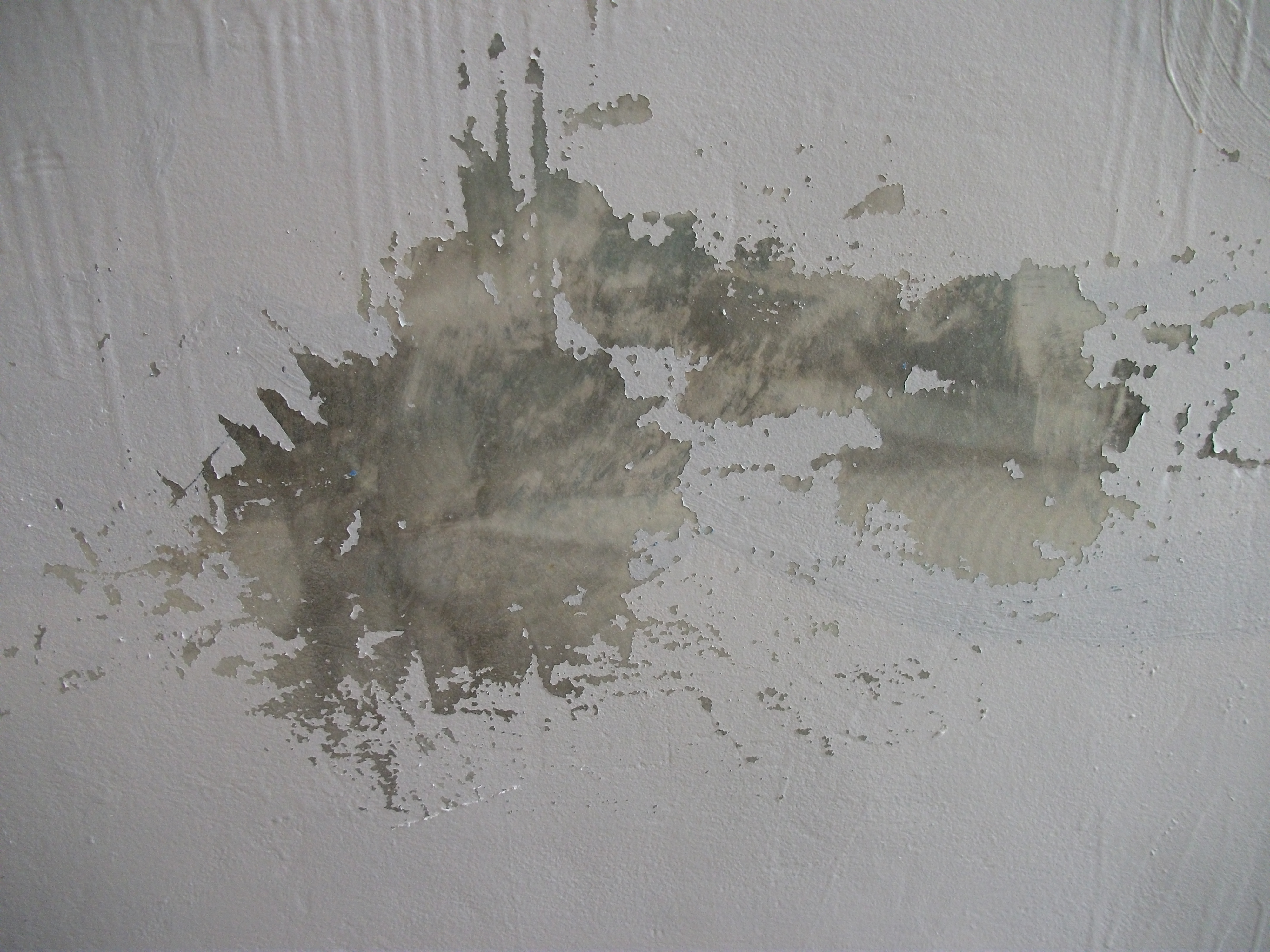

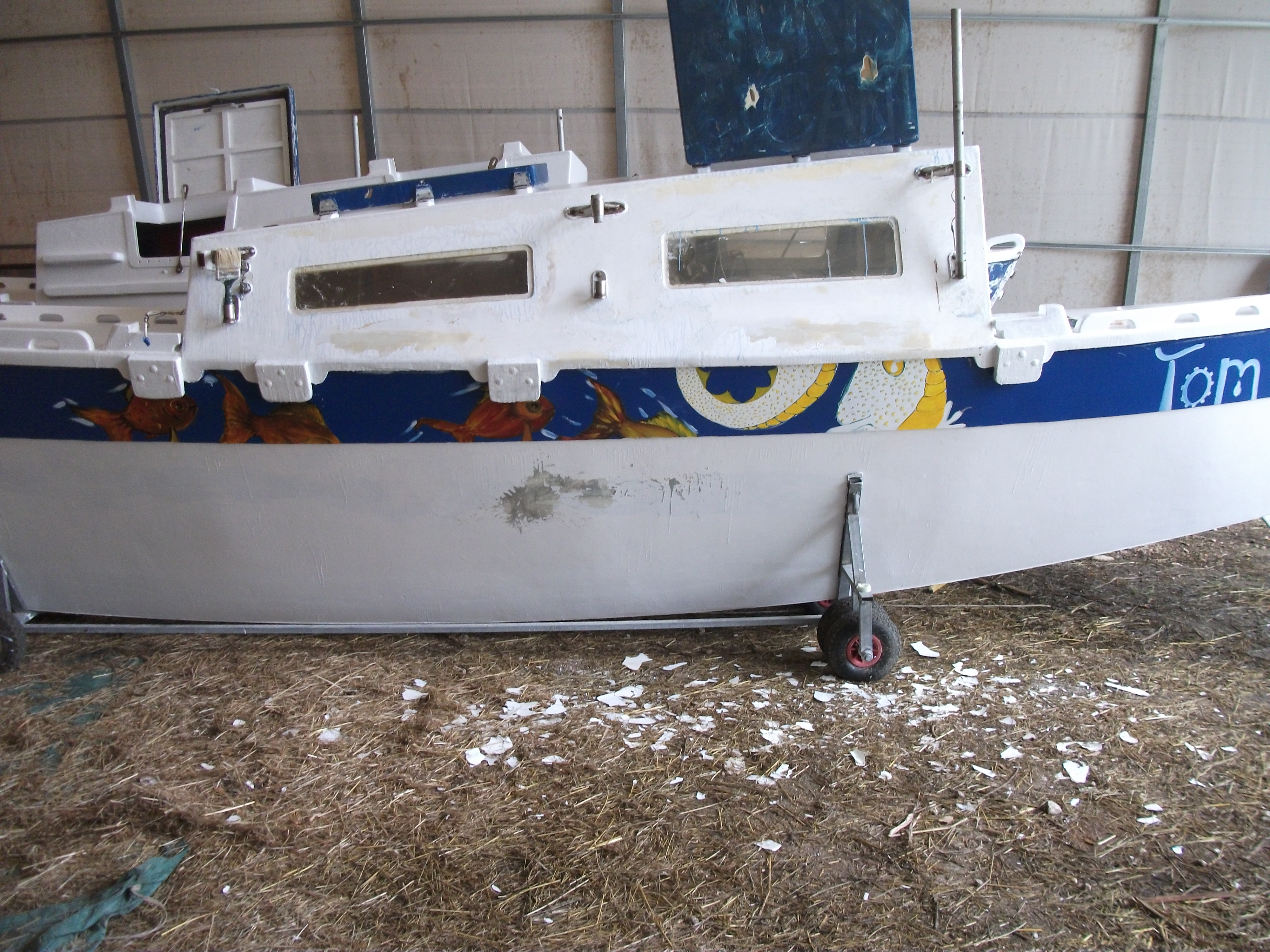

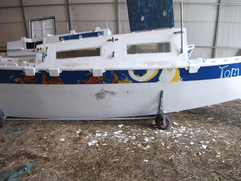

DSCF8629.JPG [ 7.08 MiB | Osservato 2117 volte ]
DSCF8653.JPG [ 5.16 MiB | Osservato 2117 volte ]
DSCF8630.JPG [ 5.08 MiB | Osservato 2117 volte ]
DSCF8645.JPG [ 5.35 MiB | Osservato 2117 volte ]

poi passo x talebano ma purtroppo pensare che una vernice equivqle a un altra ecc ecc che i prodotti specifici x nautica di particolare hanno solo i prezzi ecc ecc è generalmente (ma non sempre in assoluto :!: ) un errore ;tuttavia anche i migliori prodotti devono, x dare i risultati sperati, essere utilizzati nei tempi e modi indicati dai produttori.
se ad esempio l'umidità è riuscita a penetrare non serve a nulla inglobarla sotto la resina così come serve a poco glassare lo scafo se è presente un sottofondo (es vernice vecchia) non stabile ecc ecc.
mi spiace ma il consiglio è sempre lo stesso di qualche tempo fa carteggiare via tutto il vecchio portare il legno a nudo eliminare eventuali marcescenze e ciclo protettivo con resina epox (2 mani) primer idoneo (alla vernice usata) vernice idonea (all'utilizzo parliamo di una barca non di una fioriera)

gianduia: certo ho usato una vernice da fioriera invece che quella specifica per taccagneria, ma lavorare come consigliano le case non è sempre semplicissimo, soprattutto se non hai l'esperienza e lo spazio per farlo.
sono convinto che la resina non abbia attaccato causa umidità e temperatura, però più che fare la notte a spostare stufette elettriche sottratte dal bagno e faretti alogeni non sapevo come fare.
Ho peccato sulla vernice ma non credo sia quello alla fine il problema
ho notato che a distanza di tre giorni la vernice non si scrosta più come prima quindi credo Cecchi avesse ragione. il problema è proprio la temperatura e l'umido. Secondo lui servono almeno 7 giorni per vedere un risultato e forse c'è speranza.
dove la resina si è staccata l'ho spatolata via. Dove rimane non ho insistito perché si staccava anche il legno sotto. Il risultato sarà un po' a pelle di leopardo, ma deve durare fino ad ottobre. Nel fine settimana hanno previsto estate. Ho già ordinato altra resina (chi non ha testa...paga) e arruolato una comitiva di lavoranti prezzolati a prosecco.
Ci si riprova
spero che il risultato duri almeno un paio di mesi. Tempo di fare la nostra crociera. Poi il prossimo autunno sotto di nuovo con un altro bagaglio di esperienza.
anzi. Un po' sono contento perché alla fine sto diventando un mastrodascia( :lol: )

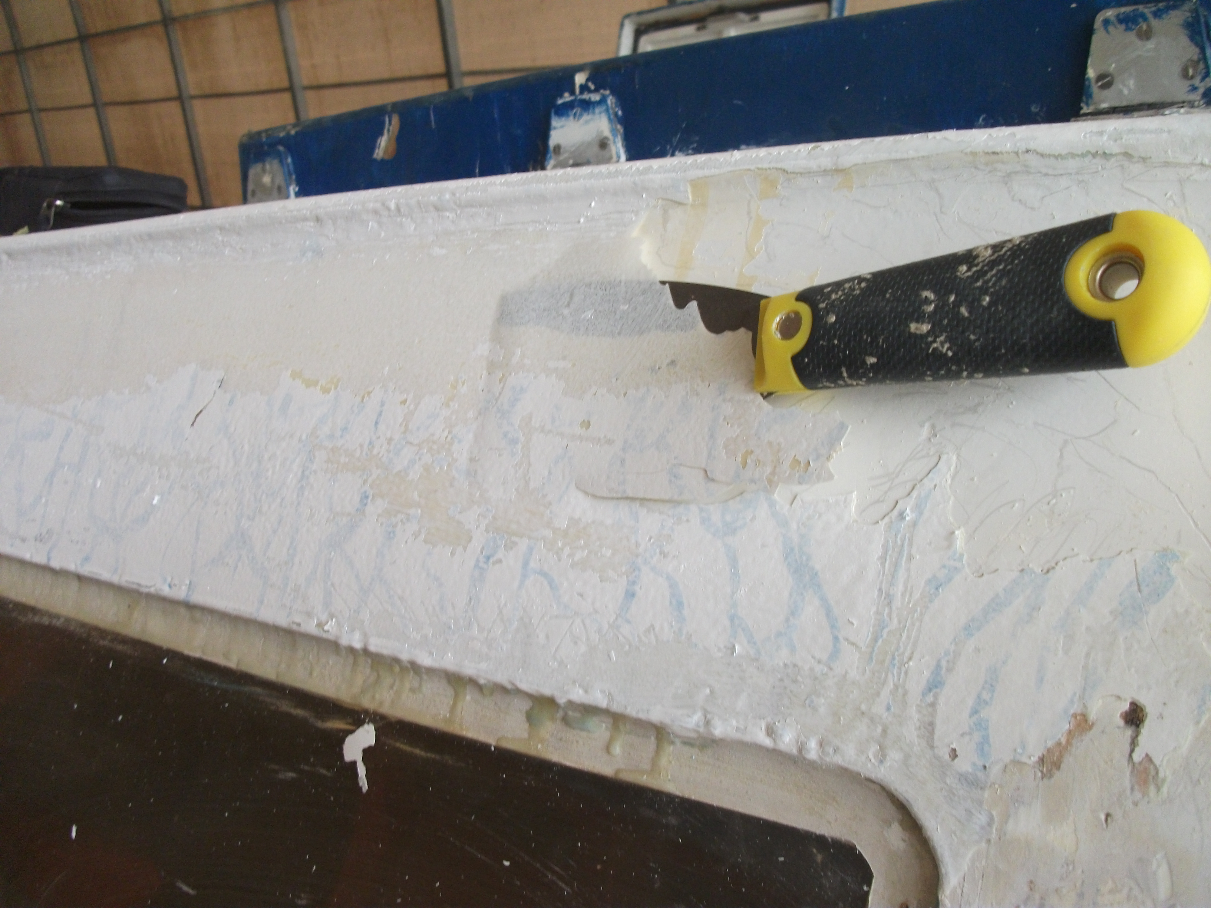

Ciao Margutte,
come mai sotto alla spatola/coltello non vedo il legno grezzo?
Stai resinando su altre vernici?
L.
 Oggetto del messaggio: Re: piangete con me
MessaggioInviato: 13/06/2012, 10:53
esatto. ho levigato la vernice lucida e dove presentava marciume ho insistito fino ad arrivare al legno, ma dove era buona ho lasciato.
Dimmi che ho sbagliato.... :(

DSCF8411.JPG [ 4.94 MiB | Osservato 2096 volte ]
più o meno così
