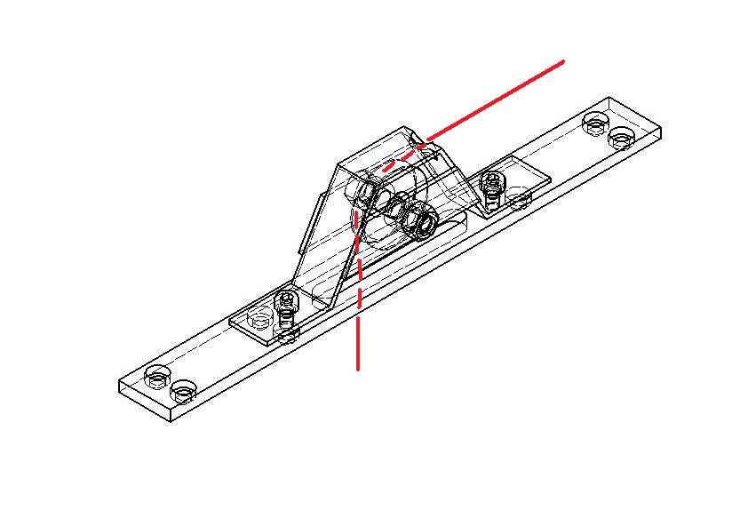

ecco come si presenterà la nuova puleggia di deviazione del cavo di sollevamento deriva sarà composta da una piastra incollata e fazzolettata alla scassa sulla quale verrà avvitata la staffa con all'interno la puleggia di deviazione

Decisamente buono, e semplice.
Complimenti.
Fabrizio, hai qualche speranza di navigarci quest'estate, direi... :twisted: :lol: :lol:

Quindi l'ingombro sarà solamente in altezza, mentre niente sporgerà lateralmente, se non di pochi millimetri? Perfetto, non potrei chiedere di meglio!!!
Ti ricordo due cose:
- L'altezza massima è obbligata dalle due staffe a prua e a poppa della vecchia puleggia, sulle quali poggia il piano tavolo
- Dalla scassa della deriva potrebbe arrivare acqua salata? Quindi occorre prestare attenzione alla scelta dei materiali?
Considerazioni banali? Era così, tanto per partecipare :roll:

in altezzaho mantenuto l'ingombro della vecchia staffa
la piastra annegata è inox 304 (non ho altro di quello spessore) ma essendo annegata nella resina è anche protetta tutto il resto è in inox 316

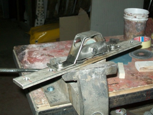

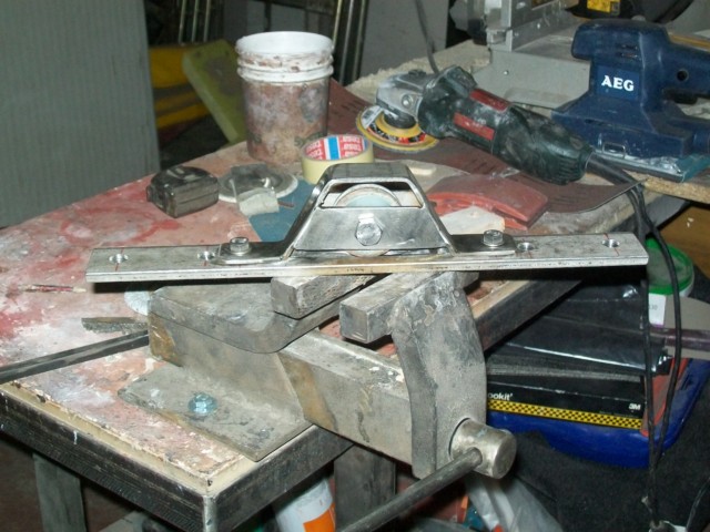

puleggia di deviazione completata

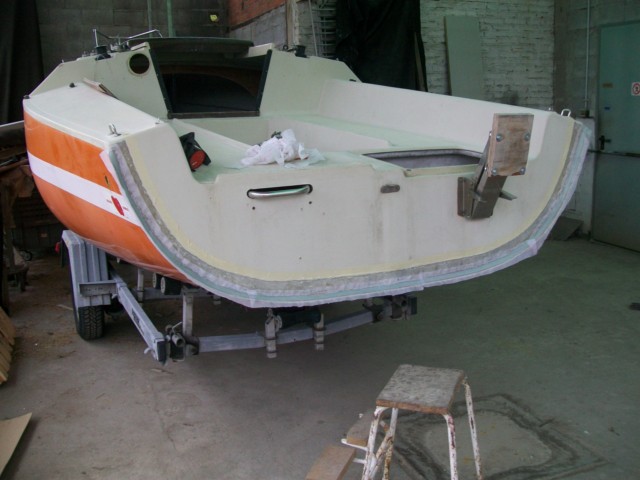

proseguono i lavori :
lo specchio di poppa è quasi finito, avendo trovato sotto lo stucco una situazione piuttosto compromessa ho provvedeuto a eliminarlo totalmente scavando bene nelle zone dove il poliestrere si era deteriorato troppo quindi dopo una robusta inpregnazione con resina liquida ho cordonato esternamente (dove prima c'era lo stucco=)con microfibre minerali ottenendo un rinforzo resistentissimo quindi ho trattato con resina liquida e a20 x un 'altezza di circa 10 cm (dove avevo rimosso il gelcoat) .
all'interno ho cordonato con microfiller powder.

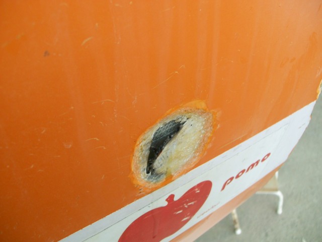

ho quindi riparato una spaccatura sul fianco ponendo una pezza di fibra da 600gr dall'interno e riempiendo il buco con microfibre minerali(nella foto si nota la pezza all'interno)

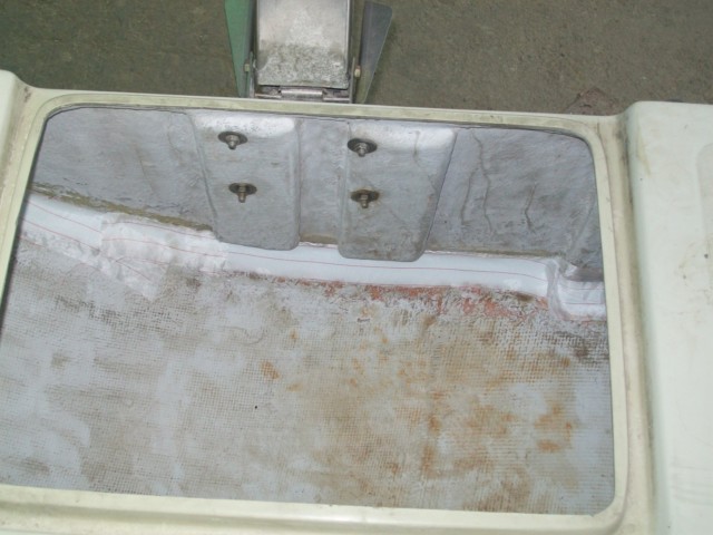

ho terminato incollando la piastra supporto della puleggia di deviazione del sollevamento deriva anche in questo caso con microfibre minerali.
