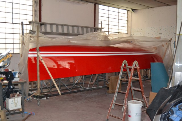

posto le fasi che ho eseguito sulla mia :

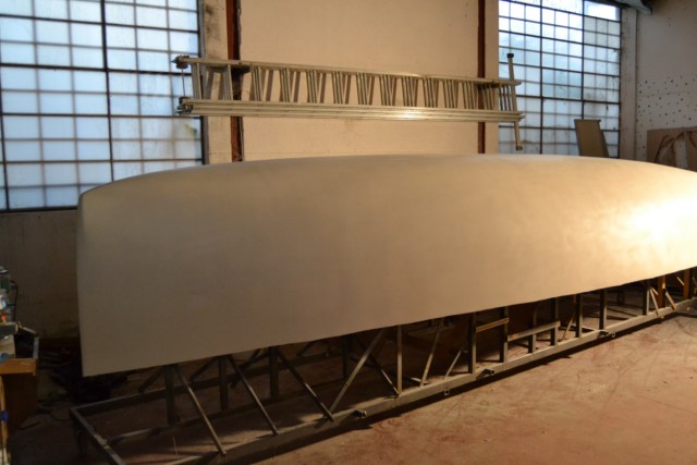

qui si vede lo scafo dopo 2 mani di primer bicomponente interprime 880 dato a spruzzo levigato con carta grana 280 dopo la prima mano e con grana 400 dopo la seconda
il fondo è stato spruzzato su una superficie completamente stuccata con resina epox e microfiller powder della cecchi levigata con grana 280/400 utilizzando una spia x trovare avvallamenti e quindi correggendoli con nuovo stucco

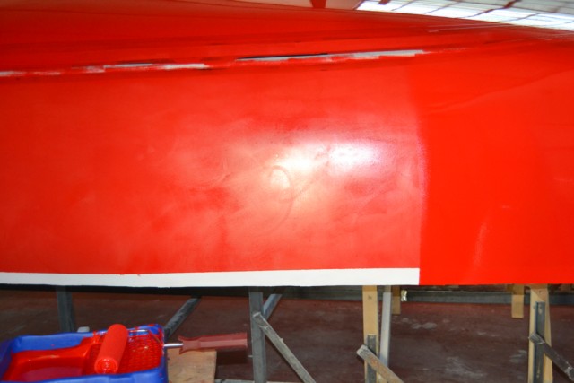

dopo la prima mano di colore (perfection della international) leggera levigatura con grana 400 e seconda mano
come sipuò vedere è una vernice che si dà con il rullo di spugna specifico procedendo x piccoli settori passando un pennello morbido e di qualità che non lasci peli ecc dall'alto in basso vedrai che la rigatura verticale lasciata si uniformerà in pochi secondi
